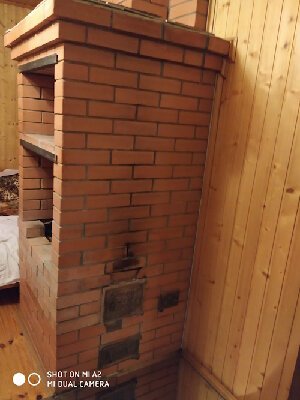

Здравствуйте. Имеем старую печку-развалюху. Хотим сломать и построить новую. Можно ли успеть до морозов? Печники кроме Индийцев и Кубинцев.

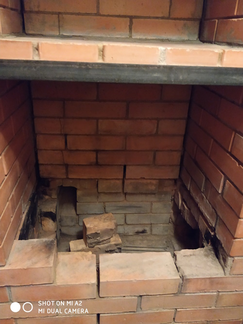

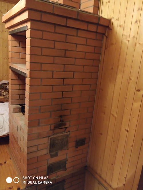

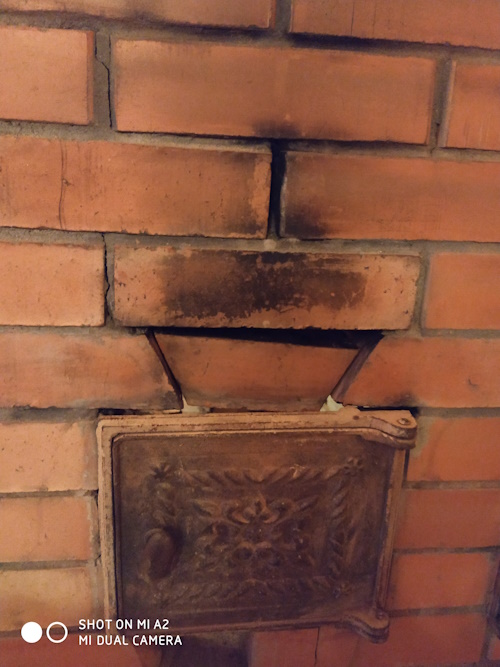

Печка построена лет 10 назад. Разваливаться стала сразу Интересен вопрос цены и можно ли использовать кирпич от печи? Если строить с электроприборами набежит по счётчику 12-15 т наверно. Знакомым строили месяц взяли 200т с кирпичом (печник из зарубежа его нету). За месяц вдруг будет мороз -20. Как понять 100 рублей с кирпича?

Вот печка

Кирпич смотрится хорошо.
Вполне пойдёт, почистить немного.

Если постараться и из этой можно сделать печь.
Работа каменщика видно сразу(клин упал...), футеровки нет.
