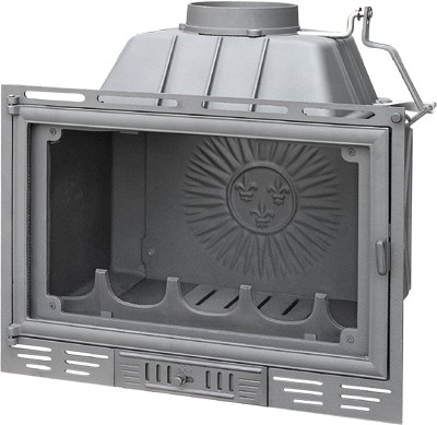

Уважаемые мастера. С интересом почитал ваш форум, и убедился в высоком профессиализме людей пишущих на нем. У меня сложилась неоднозначная ситуация, нужно сейчас срочно нужно установить камин, так как печку снесли при перестройке дома. Планирую установить закрытую топку. Фирма которая взялась за установку камина предлагает топку FABRILOR. Говорят оптимальное соотношение цена/качество. Но почитав форум, понял с выбором топки не все так однозначно. Типа поставил железяку любую и все.
Всвязи с этим вопрос фирма производитель FABRILOR, она как? Стоит согласится с предложением установщиков, или поискать нечто другое из топок. Понимаю топка за 100 тыщ, наверно хороша, но бюджет у меня к сожалению может позволить себе топку до 30000 руб.
Вот что-то типа такого предлагают

Опять повторюсь, как "большой специалист по французским топкам".
Если у неё как у других французских есть щель по всему периметру между стеклом и рамкой дверцы через которую холодный воздух отгоняет дым, то не берите. Через эту щель будет гнать воздух и когда нужно хранить жар тлеющих углей.
Это "интерьернные" топки тем кто хочет видеть пламя, а не хранить тепло тлеющих углей. Ищите тогда не французскую топку без такой щели.

Сообщения: 10150
СообщениеДобавлено: Пн 15 Сентябрь 2008, 12:45 Ответить с цитатойВернуться к началу
в работе не видел, но в салоне посмотрел, то по качеству изготовления соответсвует своей ценовой категории
возможен режим длительного горения
вроде все зазоры по уму, щупал, дергал, заглядывал..
на мой взгляд - все они одинаковые
чугун вроде отлит качественно

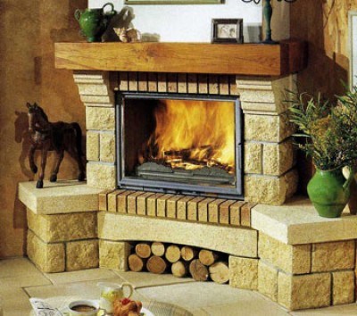

Купил топку INVICTA Селеник с заслонкой.
И облицовку вот такую. Что скажите?

Сообщения: 10150
СообщениеДобавлено: Пн 15 Сентябрь 2008, 21:10 Ответить с цитатойВернуться к началу
что сказать, - поздравляем
свое мнение я уже высказал выше
Стандартный, недорогой вариант, КПД практически не отличается от дорогих моделей, дизайн также приличный. Плюс данной модели - конвекторы, необходимые для лучшей конвекции воздуха и охлаждения топки. Минусы - недорогой чугун низкого качества, изнутри ничем не зачищен, при дефекте чугуна, даже замена по гарантии потребует демонтажа топки, связанного с полуразбором камина, в отличии от той же Супры, в которой все чугунные детали можно снять по отдельности. Колосник небольшого размера - отсюда подача воздуха только по центру топки, маленький зольник, требущий частого контроля заполненности. Стекло тонкое, хрупкое. Неудобная ручка, только для открытия рукавицей, у моделей подороже есть специальный ключ.
Если монтаж будет грамотный, не пожалеете.
Это рекламный трюк супры. На самом деле такая возможность есть только у 1-2 моделей супры. Все остальные изнутри не разбираются. Но наличие таких моделей позволяет пролдавцам супры утверждать, что есть возможность разобрать супровскую топку изнутри.
