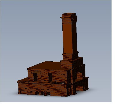

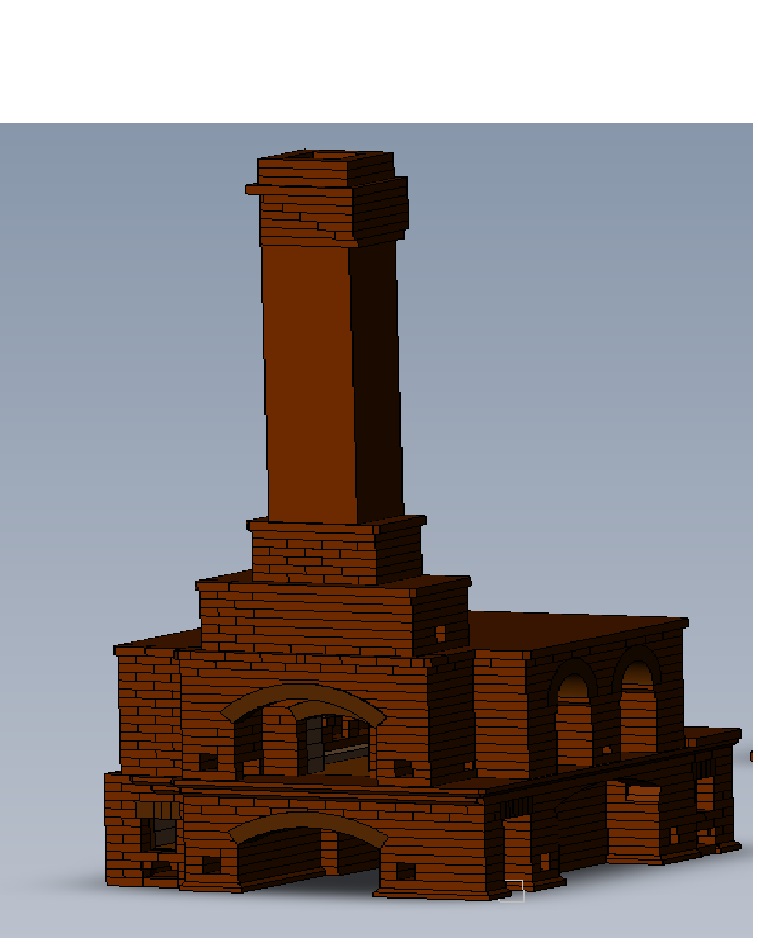

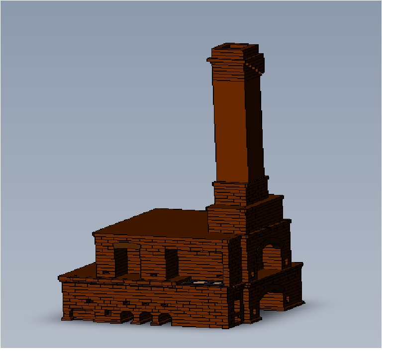

В общую двухсветную гостиную-кухню на 120 квадратов в этнопоселении, на территории охотничьей базы, в экопоселении, в избе многодетных фермеров...
РПсВП и леж. - ПРЕИМУЩЕСТВЕННО нижнего прогрева.
На 5800 шт. кирпича (с ТД, НЕ Термодинамика!).

Pe4nik
Сообщения: 572
Регион: Шарья
СообщениеДобавлено: Ср 27 Ноябрь 2024, 16:50 Ответить с цитатойВернуться к началу
Монументально! Хватит все это прогреть со всех сторон?

Сообщения: 6058
СообщениеДобавлено: Ср 27 Ноябрь 2024, 20:30 Ответить с цитатойВернуться к началу
Хорошие вопросы!
Давай рассмотрим режимы по максимуму:
- вентиляция помещения;
1) сжигаем дрова в топливнике ВП:
- готовка на ВП, пока горят дрова (лето/зима);
- готовка в топке ВП при догорании углей и после, как в духовке маленькой;
- нагрев переднего массива РПшки в режиме весна/осень/летняя слякоть, пока горят дрова под ВП;
2) сжигаем дрова в топливнике/горниле РПшки:
- готовка в горниле пока горят дрова, при догорании углей и после удаления пепла с пода (лето/зима);
- основной нагрев уходящими ДГ переднего массива РПшки в режиме весна/осень/летняя слякоть, зима, пока горят дрова и "щадящий" нагрев низкой лежанки;
3) сжигаем дрова в топливнике лежанки низкой (режим весна/осень/летняя слякоть, зима) - усиленный прогрев низкой лежанки отдельно, либо параллельно/одновременно с любым из других топливников.
4) копчение (холодное/горячее) в шкафу в основании ТД (доп.ция не прорисована), со стороны кухни, над ВП;
5) ставим самовар с подключением к самоварнику;
6) теплообменник с выходом на электро/гелио ТАК.
"Ну-у, вот - так, как-то!"(с)

Сообщения: 6058
СообщениеДобавлено: Чт 28 Ноябрь 2024, 08:45 Ответить с цитатойВернуться к началу
Весь комплекс, в максимуме, при однократной топке в сутки, расчётно, может потреблять прим. 90 кг берёзовых поленьев с 20% влажностью.
Объёмно – это куча из полуметровых поленьев 0,8 х 0,5 м = 0,25 м3.
Расчётный/максимальный диаметр внутренний Шамотной гильзы =30 см.
Допустимый минимальный = 25 см.[/b]

rtfm bog Shocked pleasa Замудрёно, малоэффективно. Греть массив печи топкой с плитой -это полная жесть.
