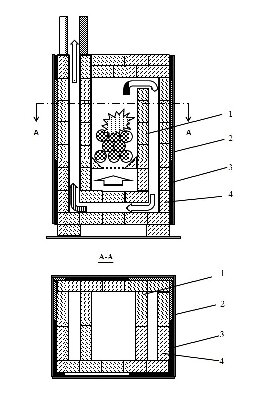

 Комбинированный топливник без колосниковой решетки. Следующая тема

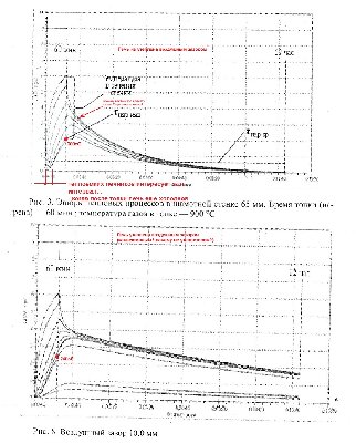

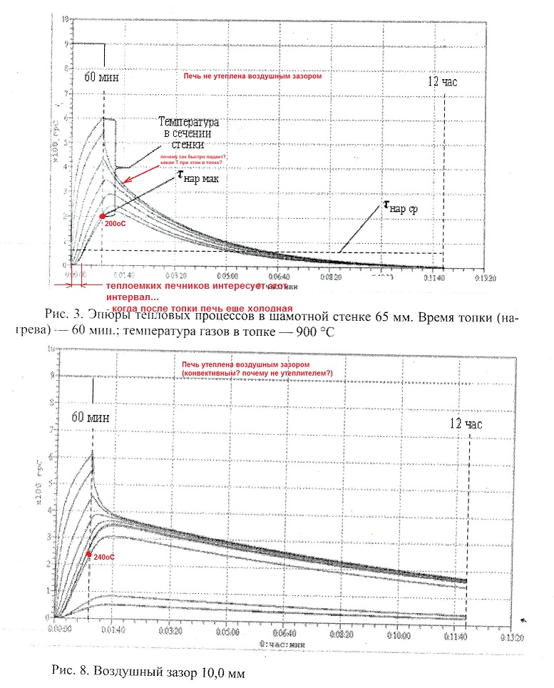

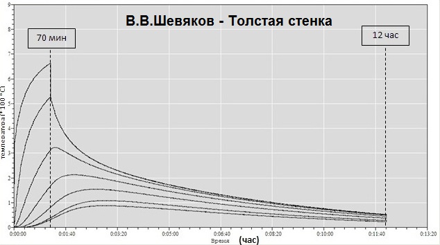

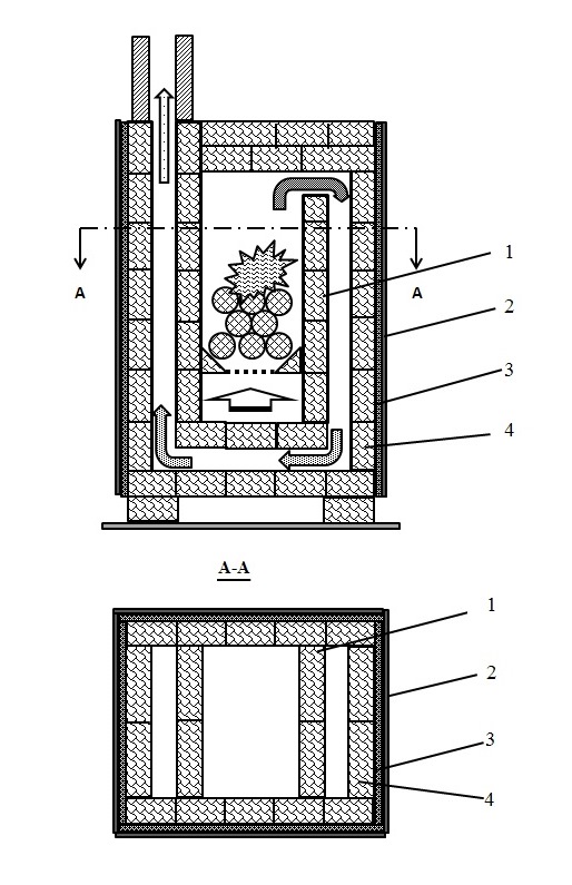

Сообщения: 5631
СообщениеДобавлено: Вт 24 Декабрь 2024, 14:54 Ответить с цитатойВернуться к началу
Шевяков Владимир писал(а):
В журнале «Вестник ВолгГАСУ» серия «Строительство и архитектура» в номере 2(79) 2020 стр. 96 опубликована моя статья: «Разработка и исследование конструкции малогабаритной бытовой печи» В статье предложен подход , подтвержденный исследованием на конденсаторной модели...
Спасибо. Статья интересная.
Правда, не совсем понятно, где кончаются результаты расчетов, и где начинаются результаты замеров (или они вообще не начинаются).
Постановка задачи в общем-то прежняя, но только для малотеплоемкой печи (например, фактически футерованной внутри буржуйки, утепленной сверху одеялом). Конечно, она остается дольше горячей внутри, но сколько же она даст тепла наружу? Для приездов на дачу она точно не годится. Но что есть, то есть.
*Хотелось пояснений, по инженерной части. Зачем тут стекломагнезит, зачем воздушный зазор конвективный, а не неподвижный (керамоволокно), почему Ваше "утепление" фактически не ускоряет разогрев массива и почему так быстро остывает внутри...
**Кстати, у меня нетеплоемкая подовая буржуйка медленнее нагревается, чем у Вас 65мм. Т900 у меня в топке появляется через час-второй (полчаса можно руку меж пламен просовывать, грубо говоря), стенки греются в основном ИК от обугленной древесины (как у Вас рушится шамот внизу сзади именно от углей)...
*** Ваша давнишняя статья по конденсаторной модели была очень интересной (интересней даже, чем электроаналогия газодинамики).
1.Если бы доработать методическую часть (в части уточнения необходимых толщин слоев - расчетных шагов "по Рунге-Кутту" в сопоставлении с проверкой классическими аналитическими расчетами по Лыкову), то она точно заинтересовала бы пожарников для расчетов REI, да и конструкторов теплотехников тоже.
2. Хорошо, что тогда Вы рассмотрели именно теплоемкую печь... Которую кончают топить, когда снаружи она еще холодная.
Но все эти европодходы по одиночной топке не интересны, поскольку по Колчину главное натоп. И для теплоемких печей это единственно правильно.

СообщениеДобавлено: Вт 24 Декабрь 2024, 18:04 Ответить с цитатойВернуться к началу
Спасибо за оценку. Эта статья написана чисто теоретически. Результатов замеров там нет. Но по этим расчетам в дальнейшем печь была сделана и испытана. Результаты не подтвердили предварительные выводы статьи. Стенки печи грелись, но слабо. Причин несколько: в конденсаторной модели температура в топке была выбрана 900грС. Такакая температура соответствует горению дров в колосниковой топке. Поэтому она и была выбрана. Но в печь был установлен комбинированный топливник с небольшой нижней воздушной щелью. В таком исполнении мощность топки получилась меньше, чем с колосником. Дрова горели дольше, но с меньшей температурой. Теплоизоляция между кирпичной стенкой и металлическим кожухом была выбрана неправильно. Избыточно. Конструкция получилась сложной. И испытания проводились осенью, практически на улице, при температуре 0-+5 грС. Все это и сказалось на результате. После доработки модели и уточнения температур, конструкция была упрощена и сделана новая печь с теплоизоляцией плитами СМЛ. Фиг 1. RU212841U1. Эти плиты подходили под заданные требования. Но их номенклатура очень большая. От премиум класса до ширпотреба. И их свойства не все нормировались. Особенно по теплопроводности. Плиты привлекают тем, что рассчитаны на температуру до 500 грС и при нагреве не изменяют свой размер. На них хорошо клеить керамическую глазированную плитку. Хорошо держится. Новая печь была испытана и показала хорошее соответствие расчету. Но в дальнейшем для улучшения характеристик печи, печь была также переделана. Внутренняя теплоизоляция СМЛ была заменена на термобумагу толщиной 6,0 мм. А в места наибольшего нагрева стенок добавлен еще один слой термобумаги. Термобумага рассчитана на температуру 1100 грС. Для быстрого разогрева при приезде на дачу в духовку установлен вентилятор, который дает около 3,0 квт в течении нескольких часов. Конструктивно предусмотрен съем тепла, также вентилятором, с нижнего металлического основания. Еще примерно 1,0 квт.
Конструкция делалась из того, что было ближе. И не все удачно. Последний вариант более удачный.
В новой конструкции все нормально.
Я больше практик, но приходится быть и теоретиком по мере необходимости. Но не всегда все получается. Графики я представил при испытании последнего варианта. Просматриваются варианты по дальнейшему улучшению характеристик. Это переход на толщину стенки 75 мм, увеличение размеров топки под топочную дверку 290Х410 мм, некоторое увеличение длины газоходов.

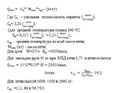

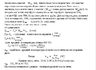

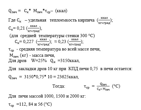

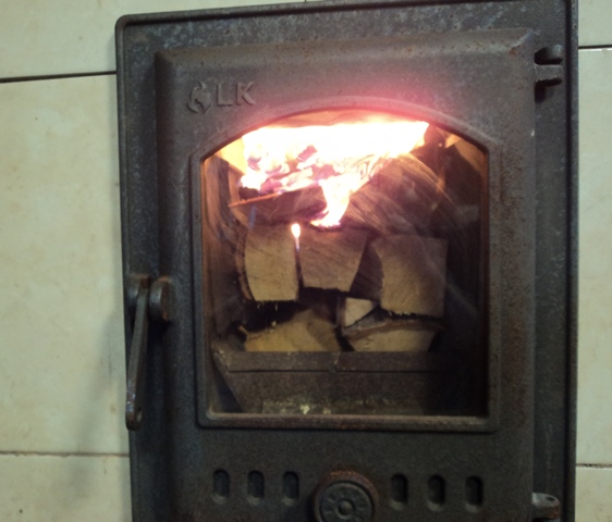

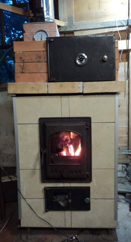

СообщениеДобавлено: Вс 26 Январь 2025, 19:52 Ответить с цитатойВернуться к началу
Как продолжение этой темы. Наверно многие уже подсчитали среднюю
температуру массы своей печи и могут похвастаться своими цифрами. На всякий случай, кто не успел привожу расчет и несколько фото последней печи. Хорошо видно, как послойно горят дрова в комбинированном топливнике.

Vad
Сообщения: 2882
СообщениеДобавлено: Пн 27 Январь 2025, 14:55 Ответить с цитатойВернуться к началу
...привожу расчет и несколько фото последней печи.
Надо понимать, расчёты совпали с реальностью?
Однако я не понял, как что считалось...

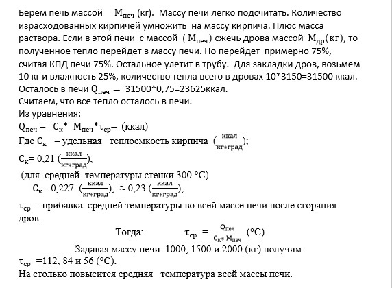

Шевяков Владимир
Сообщения: 757
Регион: г. Москва
СообщениеДобавлено: Пн 27 Январь 2025, 21:23 Ответить с цитатойВернуться к началу
Расчет отдельно, фото отдельно.

Vad
Сообщения: 2882
СообщениеДобавлено: Вт 28 Январь 2025, 09:14 Ответить с цитатойВернуться к началу
Так немножко яснее, благодарю, но вопросы остаются...
Как я понял, Вы сумели вычислить то, что обычно принято называть "дельтой разогрева массива"... но как Вы это сделали?
Например, температура стенки печи в 300 град. С... откуда она взялась?
Vladimir-spb
Сообщения: 1464
Регион: S-Pb
СообщениеДобавлено: Вт 28 Январь 2025, 12:12 Ответить с цитатойВернуться к началу
Не очень понятно что нам дает такой показатель. Полученная температура , как температура средняя по больнице.. Да и хвастаться тоже непонятно чем. Теплоотдача стенок печи с учетом площади не учтена. Маленькая но горячая печь не нагреет комнату из за недостаточной площади теплоотдающей поверхности. Даже несмотря на свою высокую среднюю температуру.
