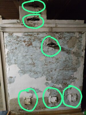

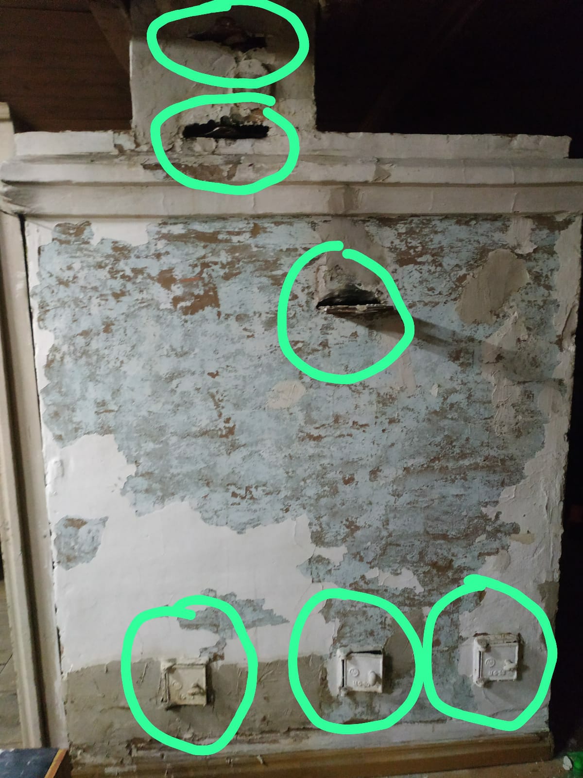

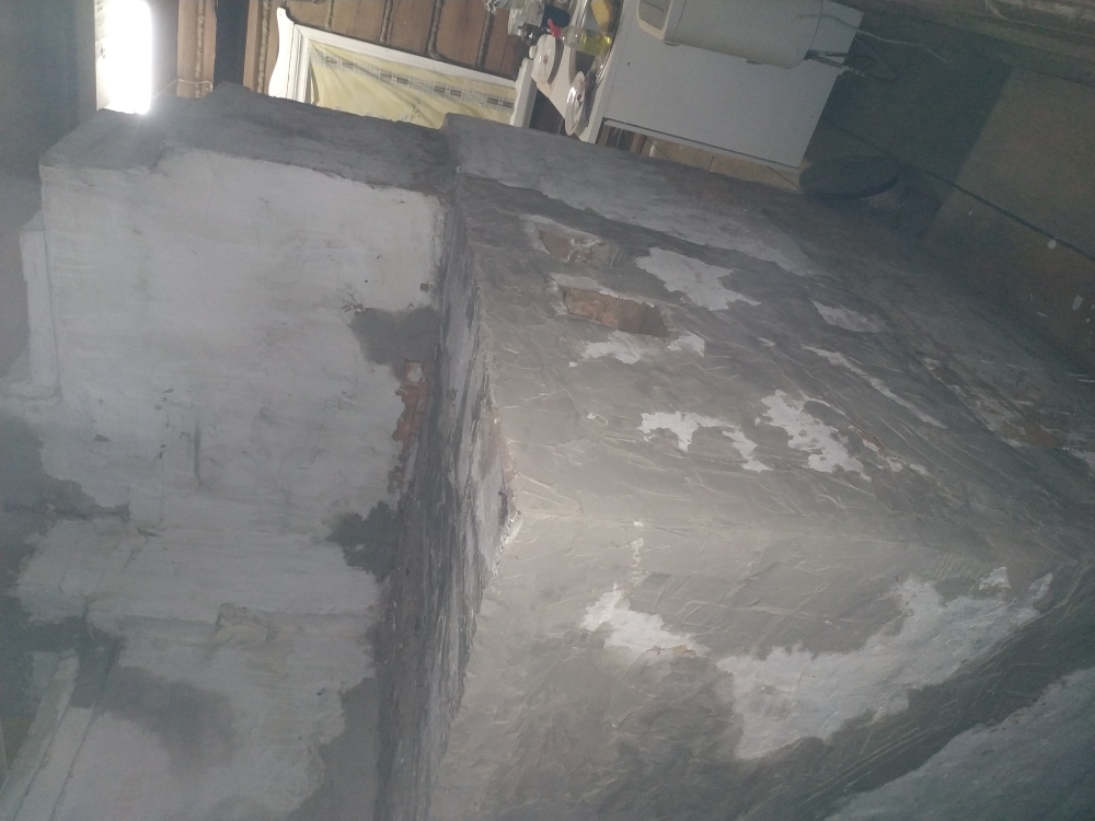

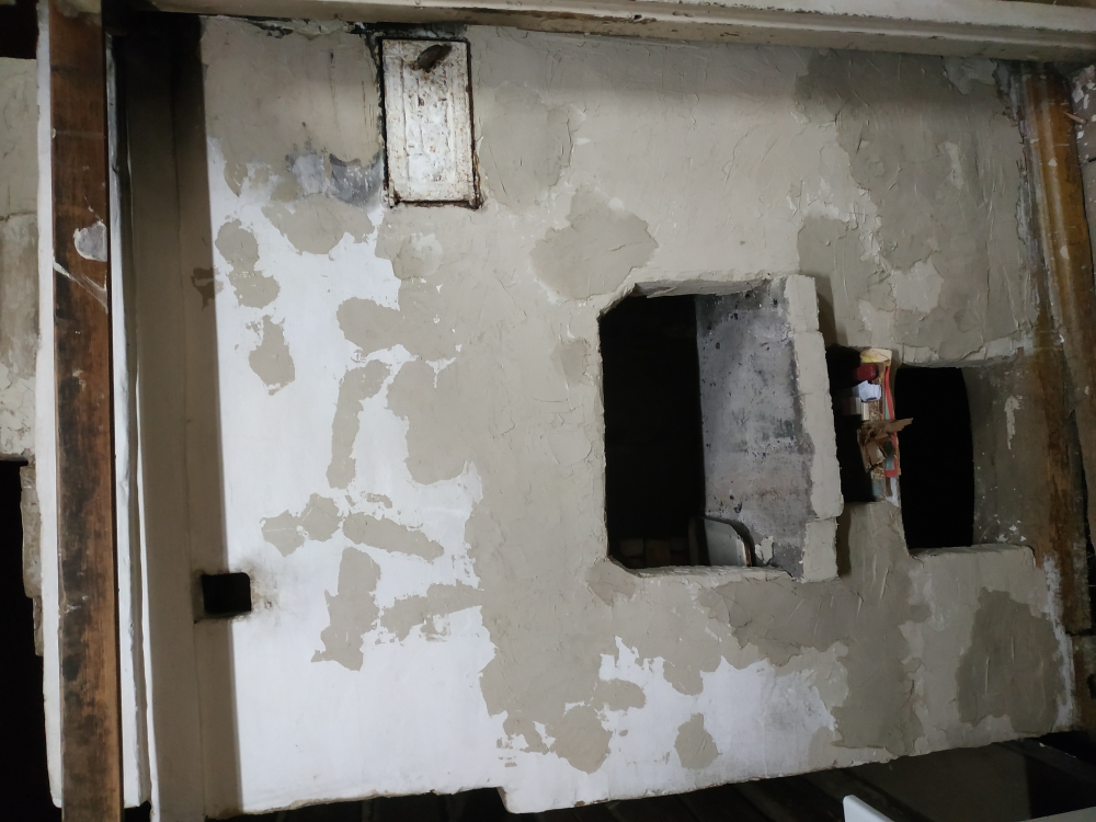

Всем здравия! Досталась мне со старым домом старая русская печка. Кто нибудь подскажите как ей пользоваться, нигде не могу найти инструкцию. Какие задвижки для чего и зачем три поддувала? Как регулировать все это дело во время топки.?
И тут для чего дверца а в ней круглая крышка

На первом фото вьюшка, доставайте ее при растопке Русской и 2 верхние задвижки. Нижняя задвижка на щит с вертикальными каналами, дверцы внизу - прочистки. Греть щит все 3 задвижки открыть.
Две вверху для лучшего удержания тепла.
