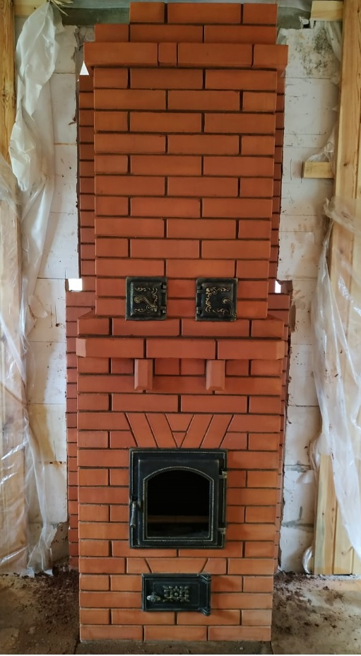

Вот такую делали 3-6,5 (проект под печника делал).
Дверка ДТГ8
Как вариант компоновки на зал и 2 спальни показал.

так!, надо переосмыслить тогда идею..!! Красиво и компактно.
Получается в одной комнате заберет около 0.5 м.кв.
А не будет в комнатах слишком жарко из-за того что 1/2 печки внутри комнат (на 19 кв.) будут работать? Или можно печь больше в зал вынести?
Технический момент: перегородка между спальнями точно под коньком расположена! Получается ширина 3.5 кирпича, если ставить печь на обе спальни труба в конек упрется! Или нет?
смотрю, там ширины возможная на общую стену пол кирпича, т.е. труба с верхней лагой конька будет вплотную, а это не правильно?
В теории, можем одну из комнат сделать уже!!! на каком расстоянии от балки конька должна выходить труба?
А можете сориентировать по бюджету на такой вариант?

Печь примерно 10 квт.
Можно больше в зал вынести.
Та печь на 0,5 м торчит в зал.
Надо реальные теплопотери по помещениям считать, чтобы печь рационально поставить.
Труба в конёк - это очень хорошо.
_________________ С Уважением! Юрий. Тула.

Вариантов компоновки печи много.
На вскидку приходит - Т-образная. Перед широкий, в спальни более тонкий щиток сделать.
Можно в спальни вместо щитка низкую лежанку вывести.
Повторю: посчитать теплопотери по помещениям надо.
Последний раз редактировалось: tuomob (Ср 22 Январь 2025, 19:07), всего редактировалось 1 раз |

Т.е. если труба будет вплотную к лаге это допускается? А при выходе из крыше не делается утолщение (забыл как называется), такое же как при прохождении потолка? И как тогда ставить уголок на стык черепицы на коньке?

Т.е. если труба будет вплотную к лаге это допускается? А при выходе из крыше не делается утолщение (забыл как называется), такое же как при прохождении потолка? И как тогда ставить уголок на стык черепицы на коньке? |
Коньковая балка есть?
Сейчас их перестали делать. Просто стропилы.
Конкретно как сделать выход трубы - надо полный проект видеть.
Гадать не хочу.
