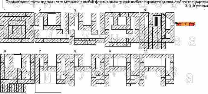

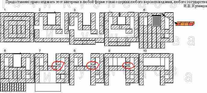

Во всех чертежах ОВИК 3К "сухой шов" есть, а вот в ОВИК 3К5 его почему-то нет, это ошибка? По теории он должен быть, если так то нужен ли он в обе стороны или только в колпак, а в канал под камином не нужен?

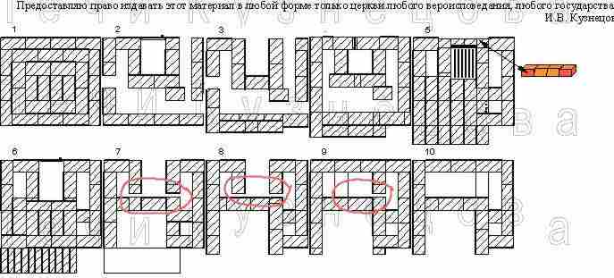

Поясню свой вопрос картинками:
Оригинальная порядовка
 Размер файла:  30.52 КБ
 Просмотров:  2142 раз(а)
Такой вариант сомнительный
 Размер файла:  30.65 КБ
 Просмотров:  1701 раз(а)
Или так
 Размер файла:  30.46 КБ
 Просмотров:  1636 раз(а)

Ошибка считать, что порядовки идеальны. Принципиальный элемент печей Кузнецова - это сухой шов плюс топка, объединенная с колпаком. Я предположу, что сухой шов должен быть.
Да, но это не продвигает нас дальше. Какой, на Ваш взгляд, вариант более удачный?
Хотя и утверждение, что "сухой шов" обязателен тоже не бесспорно, пример печь ОВИК24, там просто нет места для него. Это и наводит меня на мысль, что возможно печь ОВИК ЗК5, получилась в результате эксперимента, когда был убран "сухой шов" и получены лучшие результаты. Хотя это предположение противоречит теории и маловероятно. Иногда так бывает, конкретная конструкция требует своих решений.
Наверное, лучше всего было бы спросить у автора печи. Но я задавал ему этот вопрос, наряду с другим, более важным для меня, на важный ответ получил, а на этот нет, и беспокоить занятого человека настойчивыми вопросами не хочется. Поэтому разместил этот вопрос здесь, надеясь, что местные мастера то точно знают ответ, но опять тишина, видимо и они не знают или тоже заняты...

СообщениеДобавлено: Сб 20 Сентябрь 2008, 17:15 Ответить с цитатойВернуться к началу
Считаю что нужен 4 вариант с местом противоположном к 3 варианту только на рядах 7 и 8. Так правильней. Сравнил с ОВИК 17 которую строил, там СШ находится в наиболее дальном месте от подвертки. Чем ближе СШ к подвертке тем более вероятность снижения давления в топке что сказывается плохо на эфективности горения (так понял по разъяснениям И. В.).
А я читал, что чем дальше от дверки и ближе к задней стенке топки тем лучше, как с этим быть?
Пардон, я не понял сразу, что имеется ввиду место противоположное по горизонтали. Но сделать "сухой шов" в канал под камином, который с очень большой натяжкой можно назвать частью первого клопака? Да в ОВИК17 видимо небыло вариантов, там "сухой шов", если сделать его в самом конце топки справа, получился бы сразу в подвертку, а не в колпак, но в ОВИК ЗК5 есть варианты....

СообщениеДобавлено: Вс 21 Сентябрь 2008, 10:59 Ответить с цитатойВернуться к началу
Канал под камином не является колпаком (3 ряда до подвертки). Колпак это там где грячие газы накапливаются (от 5 ряда и выше). Этот канал служит для "перетекания" баластных газов и избытка гарячих газов в подверточный канал о потом во второй колпак. Он тоже греется.
Если сделаете так как я вам посоветовал сделаете правильно! Противоположно по горизонтали!
Как-то мало логики, если это канал, не имеющий никакого отношения к колпаку, зачем в него делать "сухой шов"? Он вроде как нужен для "круговорота" газов между топкой и колпаком.
Я больше склоняюсь к варианту с "сухим швом" как направо так и налево. Похоже в этой печи первый колпак состоит из 2 отдельных частей. Одна часть слева от топки и заканчивается плитой в 11 ряду, а вторая часть справа от топки и заканчивается у перекрышки печи, а канал под камином соединяет подвертку левой части клопака с подверткой правой. А если судить по расстоянию от подвертки, то слева "сухой шов" получится еще ближе к подвертке левой части колпака....

в печи, обсуждаемой в теме СШ особо и не нужен, поскольку в верхней части топки нет чистого колпака, а топка придавлена плитой и имеет перевал (хайло) из топки
печь имеет небольшие размеры и вполне работоспособна и без него
Почему я не удовлетворился этим объяснением? Печь ОВИК ЗК1 меньше по размерам, имеет плиту "придавливающую" топку и т.д. и при этом имеет СШ.

в печи ОВИК ЗК1 над топкой идет полноценный колпак, поэтому СШ в этом варианте необходим

Евгений, если можно, пожалуйста поподробней, в чем неполноценность колпака моей печи? То что он находится не над топкой я понял. И как быть с фразой "колпак может быть любой формы"? Зачем Игорь Викторович сделал неполноценный колпак? Почему, если сделать СШ он не будет отводить баластные газы в этой печи? Печь ОВИК 12 - духовка на один ряд выше, чем плита в ОВИК ЗК5, тоже полностью накрывает топку (ОВИК 13 плита на такойже высоте)- СШ есть.
