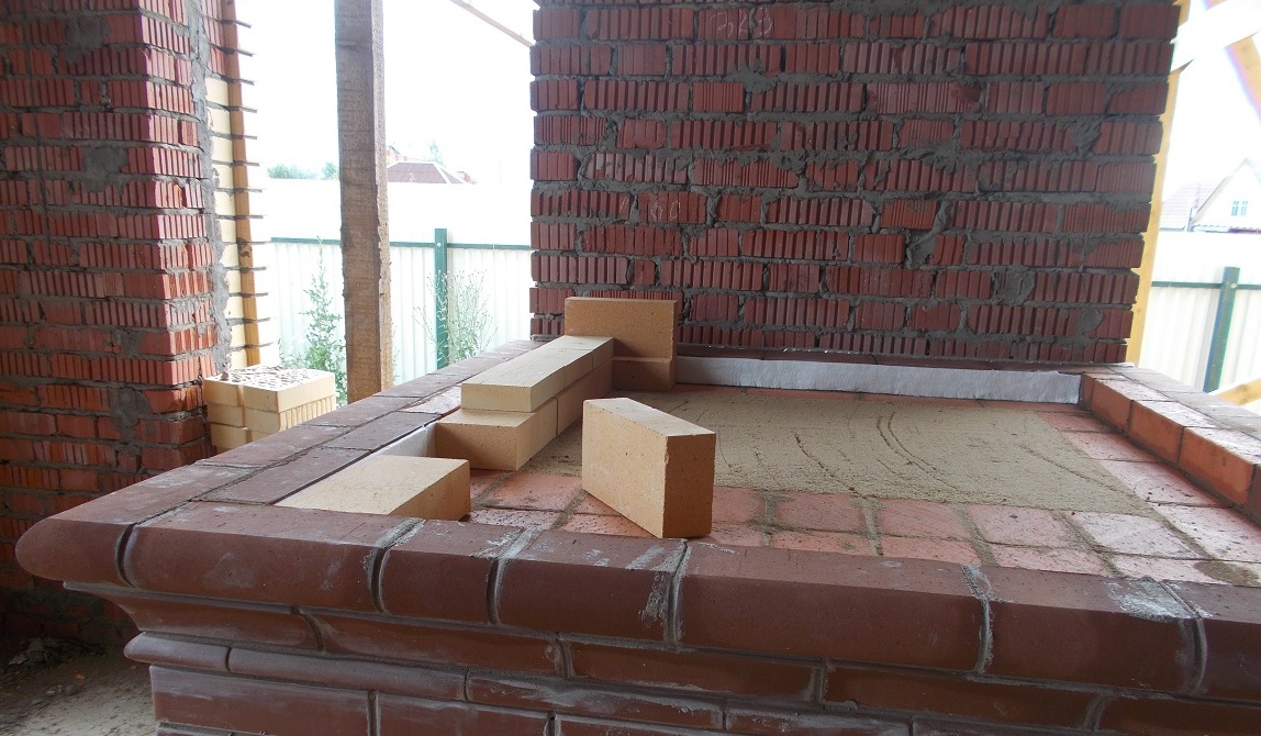

Михаил Фадеев писал(а):
Свод на плиты пода не опирается, под ничем не зажат.
А на что опирается свод? Какая-то опорная рамка вокруг пода из кирпича? Извиняюсь за дилетантский вопрос
Михаил Фадеев
Сообщения: 572
СообщениеДобавлено: Пт 14 Март 2025, 12:21 Ответить с цитатойВернуться к началу
Ну, можно и так сказать. На фото, где шамот лежит - это первый ряд, на который будет свод ставиться. Ну, а где песок, туда под укладыается.
8 903 112 79 73;

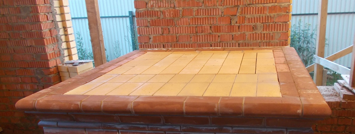

СообщениеДобавлено: Ср 19 Март 2025, 15:06 Ответить с цитатойВернуться к началу
А под выкладывается с зазором к этому первому ряду, чтобы не распереть его, верно?
Михаил Фадеев
Сообщения: 572
СообщениеДобавлено: Чт 20 Март 2025, 13:31 Ответить с цитатойВернуться к началу
Да, вот так примерно.

СообщениеДобавлено: Чт 20 Март 2025, 20:51 Ответить с цитатойВернуться к началу
Спасибо, что делитесь фотками🙏
Видно, что под выложен из другого (более светлого) кирпича
Михаил Фадеев
Сообщения: 572
СообщениеДобавлено: Пт 21 Март 2025, 18:30 Ответить с цитатойВернуться к началу
Да нет, кирпич один и тот же. Тот, что на растворе, замачивался слегка перед укладкой, а на поду лежит сухой кирпич.
