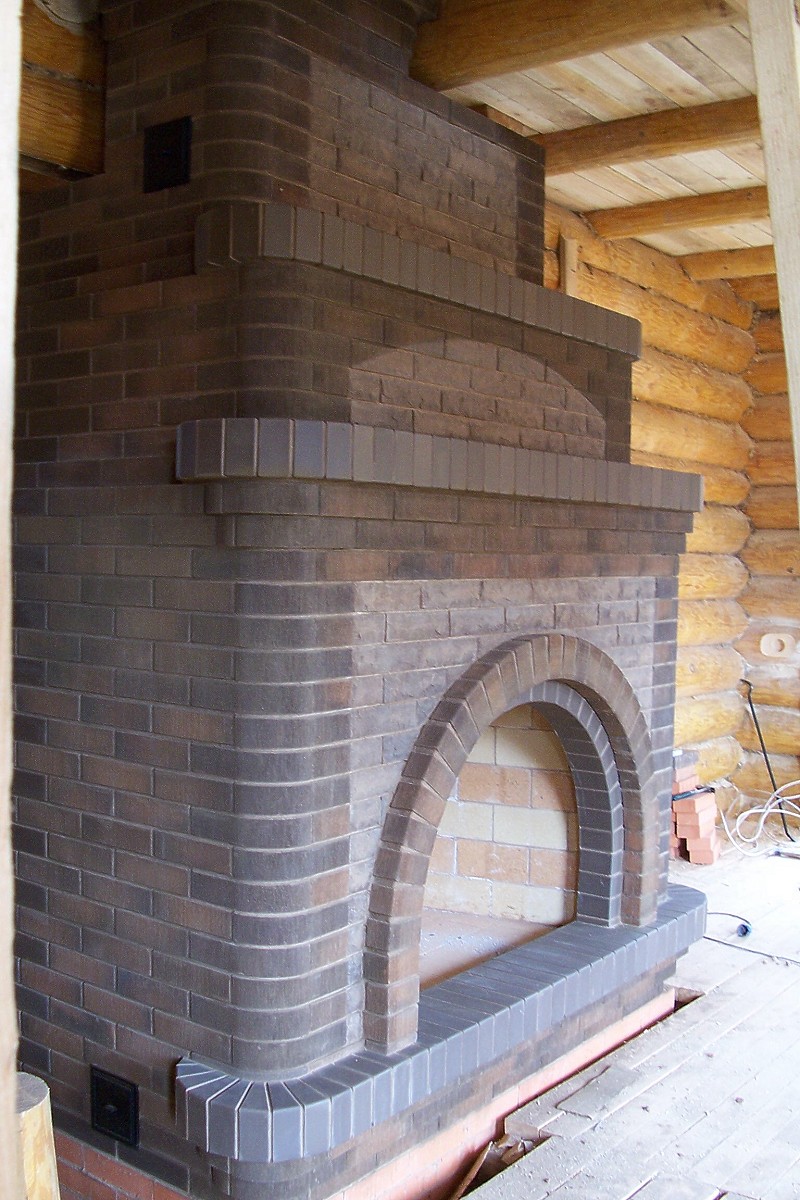

вот думал, куда все же отнести такую конструкцию
наверно все же к каминам, т.к хлебная - уже просто добавка, в сравнение с самим камином
кирпич Лоде гладкий и шероховатый, литье SVT ну и плюс фантазии мастера ..
Исполнитель И.Спицын, подмастерье В.Яковлев

Да... впечатляет ... Достойная работа !
Лоде гладкий встречал , а вот шероховатый не приходилось ... Rolling Eyes Вокруг арки камина шероховатый , или колотый кирпич ?

арка из гладкого и шероховатого terra (извиняюсь)
выше колотый
коричневый (TERRA) шероховатый "Wienerberger AS"

СообщениеДобавлено: Вс 1 Июль 2007, 22:45 Ответить с цитатойВернуться к началу
Шероховатый "Тёрка" , довольно таки вредный в работе - раствор если попадет в эти шероховатости ,
то проблематично его от туда вычистить ... Sad
Как в данном случае решалась эта проблема ?

А работа мастерская!
И еще вопросы, если позволите -
1.Площадь того помещения, куда смотрит камин? Или это большой зал?
2.Шамотный кирпич в портале выполнен "на ребро", очевидно, но уточните - отделен температурным зазором от печи?

-камин смотрит в большой зал с эркером и вторым светом около 50 м.кв,
сверху его поджимает балкон второго этажа
-расширительный зазор в портале между шамотом и красной, что в бок что в вверх, обязателен
Александр, а кирпич действительно противный в работе ..но все решается аккуратностью в работе, а там где попал, лучше ждать когда высохнит и вычищать щеткой
зато смотриться богато, фото этого не передает Sad

СообщениеДобавлено: Вт 3 Июль 2007, 08:48 Ответить с цитатойВернуться к началу
У нас есть ряд кирпича такой фактуры ( Тёрка )
Цвет красный и коричневый , простой и радиальный .
Смотрится, действительно, очень даже и не плохо .
Но работать с ним пока не приноровился - пачкается ... и плохо очищается . Sad

а главное - печь спроектирована в системе СДГ :
стенки камина являются стенками печи и так же греются при протопке самой печи
камин может работать с печью одновременно, и все на одну трубу
в какой еще системе возможно построение такого очага ?

Наверно, в любой системе.
*У меня садовый "бессистемный" камин 85 года с прямой трубой.
В эту трубу входит с боку без разделки дымовой канал печи.
Работает и поодиночке, и одновременно. Схема старая и массовая.
