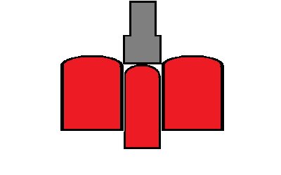

   Шатровый стиль оказывается для русской бани функциональным. Это наш проект большой русской бани. Мы хотим построить такую.
   Мы научились строить замечательные русские бани и сауны. Жить бы да радоваться! Но хочется большего. И хочется построить русскую баню - особенную. Такую, чтоб не просто особенная была, а лучшая.
   Казалось бы, куда лучше и зачем? Есть проблема, которая давно не дает нам покоя. Связана она с циркуляцией пара в традиционной русской бане. Воздух в ней сам не перемешивается. Горячий пар поднимается вверх, поэтому его необходимо опускать и в процессе просушивания парилки, и когда люди парятся. Однако, полностью убрать возникающий застой горячего воздуха вверху и отработанного прохладного воздуха внизу не удается. Кто бывал в общественной русской бане, знает какой тяжелый запах стоит иногда внизу парилки.
   В сауне эта проблема решена. В хорошей сауне с грамотной вентиляцией воздух движется снизу, через нагреватель - вверх, в вытяжное отверстие, которое расположено, как правило, с противоположной от нагревателя стороны. При этом, движение воздуха охватывает большую часть объема парной. Таким образом, можно говорить о направленном потоке горячего воздуха в сауне. Это и есть оптимальная вентиляция. Возникла мысль: а нельзя ли в русской бане создать направленный поток пара, который бы, как и в сауне, обтекал большую часть пространства.
   Как это можно было бы сделать? В сауне направленное движение воздуха осуществляется вследствие того, что горячий воздух стремится подняться вверх, а затем выходит в вытяжное отверстие. То есть, циркуляция воздуха в сауне определяется расположением приточных и вытяжных вентиляционных отверстий. А в русской бане, чтобы создать направленное движение пара, необходимо струю пара сфокусировать. Ну, например, как это делается в ружейном стволе. В связи с этим и родилась идея сконструировать печь с шахтой, которая выполняла бы роль «ружейного ствола» для пара.
   Тут сразу же возникает следующий вопрос - куда направить этот поток? Нам представляется, что предложенная конструкция (см. рисунок) наиболее равномерно распределяет пар по всему объему парной. Вертикальная шахта печи направляет поток пара вверх, который рассекается идущим ему навстречу с потолка выступом, а затем, благодаря шатровой форме потолка, опускается вниз к лавкам.
   Конструктивно это выглядит следующим образом. Печь расположена этажом ниже парной и соединена с ней вертикальным колодцем - шахтой, верхнюю часть которой мы видим на рисунке. Камни в печи должны быть раскалены добела. Воду в колодец льют ковшом с длинной рукояткой, чтобы не обжечься. Шахта дает потоку пара требуемую направленность. Поскольку камни очень горячие, создается высокое избыточное давление, и горячий пар «на всех парах» вылетает из шахты. А шатровая форма потолка задает струе пара направление движения по кругу, за счет чего и происходит равномерное перемешивание воздуха в парной. Когда воздух теряет скорость и остывает, он, как отработанный, уходит через расположенные внизу вентиляционные отверстия.
   Какой же должна быть глубина колодца? По аналогии с ружьем, чем длиннее ствол, тем кучнее летит дробь, тем более направленным и ламинарным становится поток воздуха, который толкает дробь. Так и тут, приходится балансировать между желанием сделать колодец поглубже и целесообразностью этого. Если колодец слишком глубокий, то пар будет остывать, не успев из него выйти. А если слишком мелкий, то поток пара не получит достаточной направленности и начнет рассеиваться раньше, чем пар достигнет лавок или пола. В этом случае, пар будет собираться под потолком, а внизу образуется застойная зона холодного воздуха. Оптимальной нам представляется глубина колодца метра 3. При этом, поскольку камни расположены достаточно глубоко, то они очень медленно отдают тепло вовне, следовательно, воздух в парилке без подбрасывания воды нагревается не сильно - приблизительно до 35-40°С, как это и нужно в русской парной. Таким образом, глубокая шахта помимо своего основного назначения, как бы выполняет еще и роль дверцы печи.
   В шахте должны быть установлены поперечные решетки и сетки. Это необходимо для того, чтобы рассекать подбрасываемую воду. Чем мельче капли, тем глубже диссоциация пара, тем пар суше, и, к тому же, камни меньше остужаются.
   Делать пар в такой бане очень просто. Для того, чтобы ее просушить достаточно только подбросить несколько ковшей воды. Разгонять воздух опахалами или махать простынями не нужно. Благодаря естественной циркуляции пара, холодный и горячий воздух перемешиваются сами. Что еще очень важно, в этой бане почти нет разницы, на верхней или нижней лавке вы паритесь. Горячий пар «на скорости» вылетая из шахты, быстро обтекает потолок и спускается к лавкам. Когда пар теряет температуру и скорость (а это происходит почти одновременно), он собирается внизу и удаляется из парной.
   Минимальный размер парной - 8 на 8, а еще лучше - 10 на 10 метров. Это продиктовано тем, что надо иметь место для трех рядов широких лавок и еще удобный подход к ним. Высота потолка от 4 до 5 метров. В такой парной в комфортных условиях могут одновременно париться человек 20 и более.
   Мы осознаем, что это очень большой и дорогой проект. Для его реализации требуется как минимум два этажа. Но это уникальный и оригинальный проект. В нем соблюдаются все кондиции русской бани. Да-да, именно русской, а не сауны, и не смешанного их типа. И при этом, устраняется традиционный для русских парных недостаток - неравномерность прогрева по высоте и наличие застойных зон.
   Нам представляется, что такую парную можно было бы построить в большом спортивном или банном комплексе, в гостинице или аквапарке. Но, где бы она ни была построена - это будет, несомненно, украшение, «изюминка» комплекса.

СообщениеДобавлено: Пт 18 Апрель 2025, 11:56 Ответить с цитатойВернуться к началу

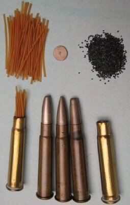

... По аналогии с ружьем, чем длиннее ствол, тем кучнее летит дробь, тем более направленным и ламинарным становится поток воздуха, который толкает дробь...
Авторский текст А. Разоренова
опубликовано в апреле 2001 года
Оптимальная длина ствола огнестрельного оружия определяется (и рассчитывается) конструкторами, а указывается в диаметрах канала ствола.
Увеличение этого параметра - мера вынужденная, например при использовании медленно/длинно горящих ("дымных") порохов, или "бинарных" зарядов на основе малодымых -- "бездымных". Из этой же категории - "артиллерийская "соломка".
Так, в одном калибре, патроны заряжаются на основе различных (картинка) порохов для различных стволов различной длины и систем запирания патронника.
Но это ни как не влияет на рассеивание дробин/картечин после покидания ими дульного среза.
Они, первые метры полёта, "играются в бильярд" -- задние расталкивают передних, которые на себя принимают лобовое сопротивление воздуха и быстрее теряют (одинаковую) начальную скорость.
А уж про "более направленный и ламинарный поток воздуха, толкающий дробь"......... так и уши могут вовсе завять Shocked
Подобные "смысловые вставки" всегда приводят в замешательство, но как здравая идея "может подкрепляться" подобными смысловыми "экзерсисами"? Sad
Длинный "артиллерийский" для карабинов с болтовым затвором, справа - для штуцеров-переломок.

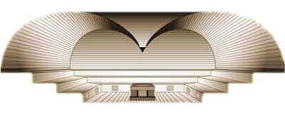

По теме: - благодарю ТСа!
Вот - эскиз модернизации каменки в общественную поселковую баню "типа МеЖё"(с), начало "нулевых", Нечерноземье.
Топка - из пристройки, сблокированной с дровником.
Помещения парилок предполагалось перекрыть трёхциркульными сводами из осины/липы.
