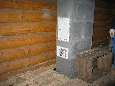

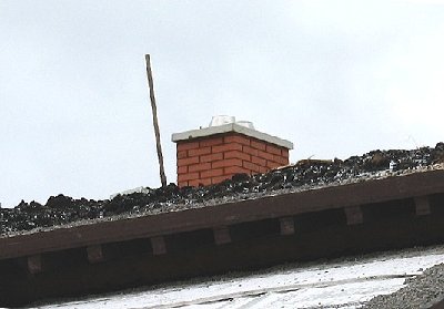

Пытаемся приспособить решения компании http://www.schiedel.de под конкретные решения, соблюдая технические условия эксплуатации дымоходной системы (UNI двухходовой).
Ниже приведены фото решения подключения котла КИК36 (вариант насадной трубы) и камина первого этажа (вариант коренной трубы).

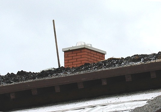

Наружная часть дымохода облицовка в 1/2 кирпича с покровной плитой и насадкой конус.

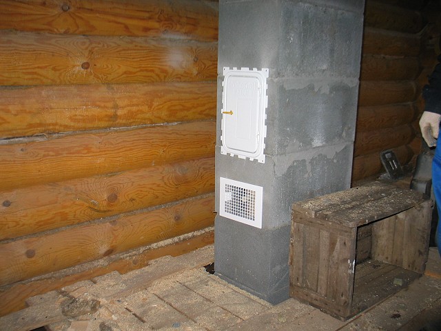

Вентиляция дымохода через решетки с первого этажа.
Цоколь, подключение котла
 Размер файла:  75.59 КБ
 Просмотров:  1762 раз(а)
Первый этаж
 Размер файла:  79.97 КБ
 Просмотров:  1877 раз(а)
 Размер файла:  41.12 КБ
 Просмотров:  1829 раз(а)

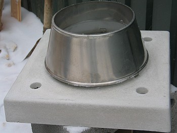

покровная плита и конус трубы одноходового дымохода Schiedel
 Размер файла:  20.24 КБ
 Просмотров:  1699 раз(а)

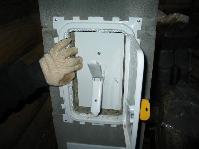

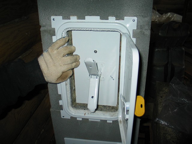

ревизионный люк
 Размер файла:  61.77 КБ
 Просмотров:  1629 раз(а)

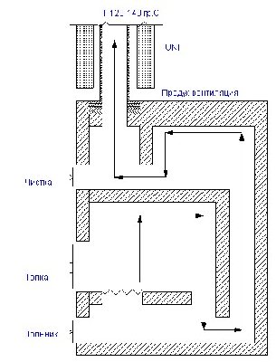

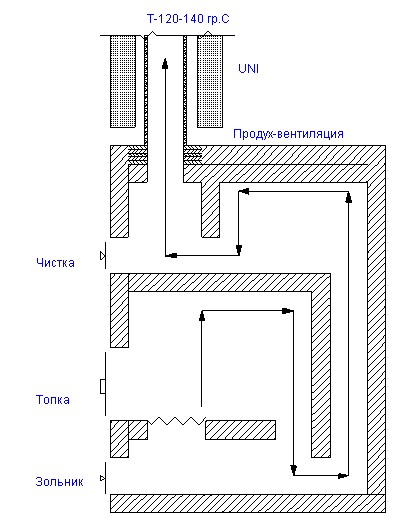

для тех же кто все же решит поставить "стандартную" комплектацию дымохода Schiedel UNI как насадного, а не коренного дымохода
при этом часть комплектующих выкинуть (в помойку 13 000р.) и применить оставшиеся и уговорить заказчика на плюсы дымохода и стилистику внешней поверхности под дизайн помещения ..
основные ошибки при монтаже Уни как насадного дымохода:
- установка на неровную поверхность первой (опорной) гильзы шамота
- отсутствие проветривания гильзы от основания
- перегрев гильзы повышенной температурой
- несоблюдение коэфициентов расширения различных материалов
- отсутствие доступа к контролю и чистке дымохода

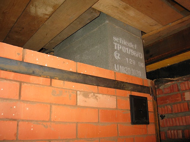

из схемы, приведенной в приложение видим:
опорная гильза устанавливается на фрезерованную шамотную плиту, установленную в последнем ряду перекрытия печи не на раствор, а с прокладкой минеральным утеплителем (базальт, суперсил..)
в первом блоке делаются с двух противоположенных сторон прорези под вентрешетку от каминов (в комплекте дымохода решетка для подвалов) и устанавливаем их
вставляем утеплитель и гильзу, дальнейшая сборка идет по инструкции монтажа дымохода
в печи под дымоходом делаем люк для ревизии дымохода и чистки
обращаю внимание, что дымоход не любит резких перепадов температуры (хотя и тестировался до 12 раз на смену жар-холод), поэтому применение на канальных печах, а так же каминах мной не проверялся
данное решение идеально работает на печах колпакового типа (конструкции И.Кузнецова) вот уже более 3 лет (как установил первый дымоход), в том числе и на банных печах (дымоход начинается с чердака, а до плиты опорной переходник из н/стали)
и еще, - насадной дымоход выше 6 метров лучше не собирать ..
оправданно будет применение дымохода, как коренного в стене кирпичного дома, но на практике даже там кладут узбеки простой щелевой с "сосульками" внутри ..
 Размер файла:  47.12 КБ
 Просмотров:  1977 раз(а)

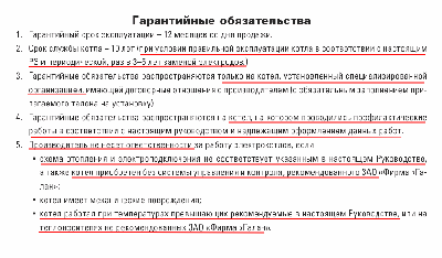

Пример гарантийных обязательств на котлы Галан
 Размер файла:  44.02 КБ
 Просмотров:  1863 раз(а)
