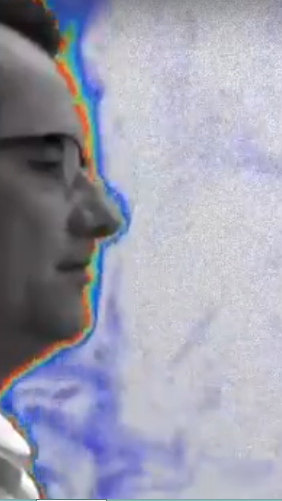

Сообщения: 5996
СообщениеДобавлено: Вт 20 Май 2025, 09:51 Ответить с цитатойВернуться к началу
Vladimir-spb писал(а):
на основном участке нагретой стены идет турбулентный поток , который передает тепло пропорционально температурному напору и пограничный слой уже стабилен.
Давайте на турбулентность посмотрим практически.
Что мы тут видим?
https://yandex.ru/video/preview/3808689834564972726
