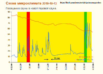

На этом графике скорее не часы, а минуты по оси абсцисс (по горизонтали).
Так что это "коллективное парение", когда бросают на камни и тут же отфутболивают опахалом на людей.
Типа Aufguss steaming. Тоже интересно для замеров.
Пики Т70/Н50% и Т60/Н70%...
