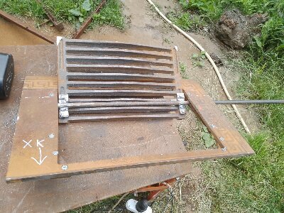

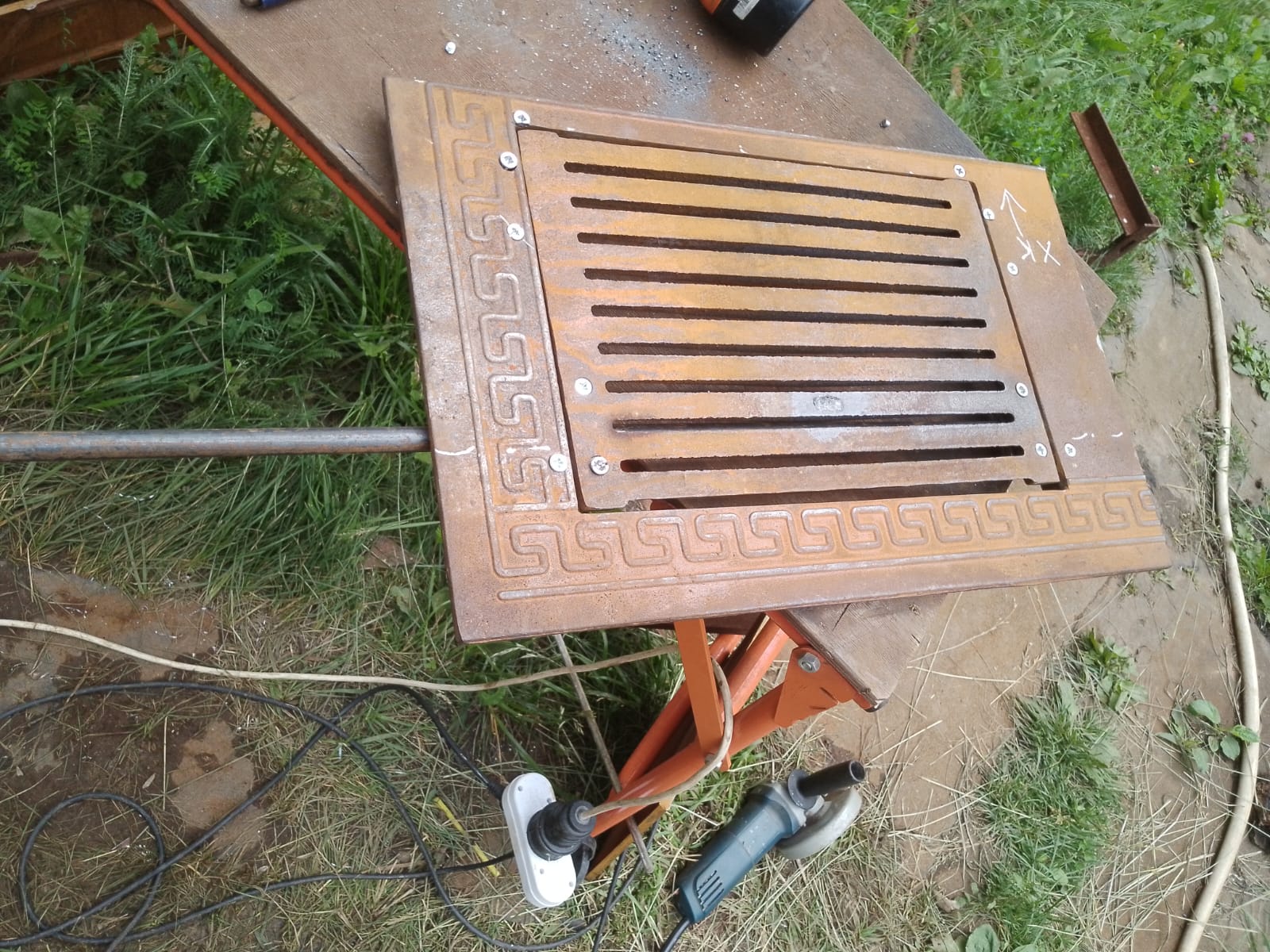

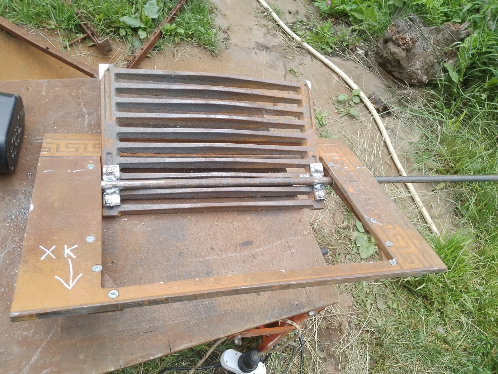

Вот, собственно... Confused

СообщениеДобавлено: Сб 28 Июнь 2025, 20:16 Ответить с цитатойВернуться к началу
В чем тайный смысл сего девайса?
Сообщения: 6016
СообщениеДобавлено: Сб 28 Июнь 2025, 20:28 Ответить с цитатойВернуться к началу
В одной из схем движения ДГ в ХК, пламена проникают из топки через хайло при движении снизу-вверх.
Этот вариант приводит к значительному перегреву материала решётки "катализаторной" и уменьшению периода её службы.
Снизить прямой контакт, в этой версии, чугуна с пламенем, удалось за счёт того, что хайло/проём в ШАмотном перекрытии/поджатии с каждой из сторон выступает внутрь на 10-12 мм.
Возможность готовить в ХК после сжигания топлива на КР (в "летнем" режиме) -- приятственный бонус Very Happy
:hi Благодарю за вопрос!
Сообщения: 6776
СообщениеДобавлено: Вс 29 Июнь 2025, 08:41 Ответить с цитатойВернуться к началу
Никакого смысла не вижу. Чтобы колосники дольше служили -делать их из хромистого чугуна. Есть колосники для угля -дольше служат.Тут вижу какую то "заумность".

Сообщения: 6016
СообщениеДобавлено: Вс 29 Июнь 2025, 23:16 Ответить с цитатойВернуться к началу
На звонки:
- КР = РД-6, 380х250, проём в ШАмоте 350х220.
- пруток Ф=14мм.
Сообщения: 1346
СообщениеДобавлено: Пн 30 Июнь 2025, 03:58 Ответить с цитатойВернуться к началу
Андрей Алексеевич, спасибо что делитесь своими наработками, кмк, лучше её устанавливать ниже пода хлебной камеры, чтобы служила как каталитическая решетка, а чтобы дольше служила, обязательно делать из хромистого чугуна марки ЧХ-16 и выше

Сообщения: 6016
СообщениеДобавлено: Пн 30 Июнь 2025, 18:01 Ответить с цитатойВернуться к началу
Surprised
Благодарю Вятичей!
Смысл (один из....) Confused , упростить перекрытие перехода из топливника КП в ХК.
Тут она играет несколько ролей Cool
А если её устанавливать ниже пода, и низа ДХК, то в ХК придётся вставлять решётки для размещения на них противней и форм Razz
"Лична, минэ, та-акка-а-аца..."(с) Smile
Если бы кто взялся за серию, не претендовал бы на авторские, но был бы рад за парочку "фирмы" Confused
Готов порисовать в Солиде...
