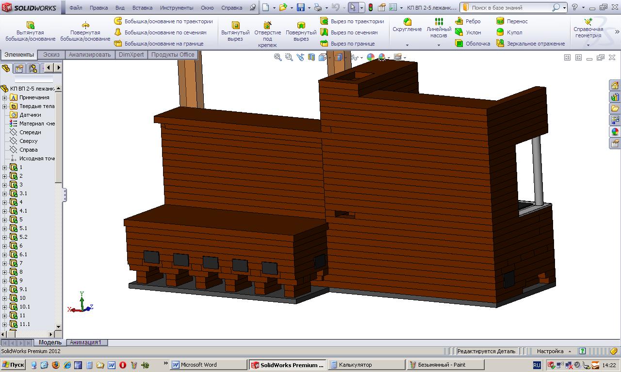

Если Благословит Всевышний, на следующий год имею намерение поставить вот, подобную, по авторскому проекту.
https://forum.stovemaster.ru/download.php?id=32642
https://forum.stovemaster.ru/download.php?id=32728
https://forum.stovemaster.ru/download.php?id=32729
Пишите - у кого какие планы/намерения на 2023 год, важно "состыковаться".
Возможно участие "урывками", на сколько угодно дней, приму и "заезжих на денёк".
Не прогоню и учеников, но - подсобниками.
Всех секретов не выдам, но полезную информацию утаивать не намерен Confused
Бонусы отдельные - всем участникам.

Сразу - про бонусы: каждый желающий, из участников семинара/практикума, получит возможность самостоятельно создать проект кирпичного печного агрегата для его ПЛАНировки ПМЖ.
Razz
В свободное вечернее время Very Happy
Условие: кроме желания и прилежания, наличие личного ноутбука с любой установленной программой 3D визуализации и минимальное владение оной.
Минимальный срок для обсуждения эскиза и особенностей компановки, 5 дней.

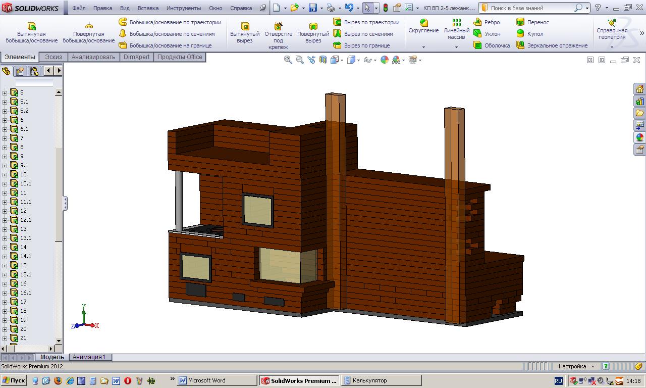

Снял "посадочные" размеры.
Вырисовывается первый этаж...
вид из спальни первого этажа
 Размер файла:  153.14 КБ
 Просмотров:  304 раз(а)

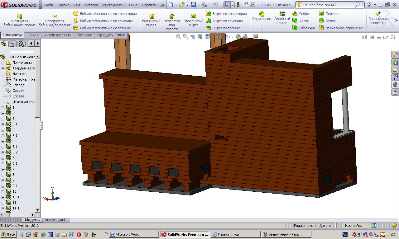

Сообщения: 6020
СообщениеДобавлено: Вт 13 Сентябрь 2022, 23:33 Ответить с цитатойВернуться к началу
... и ещё...
Вид из кухни
 Размер файла:  153.99 КБ
 Просмотров:  316 раз(а)

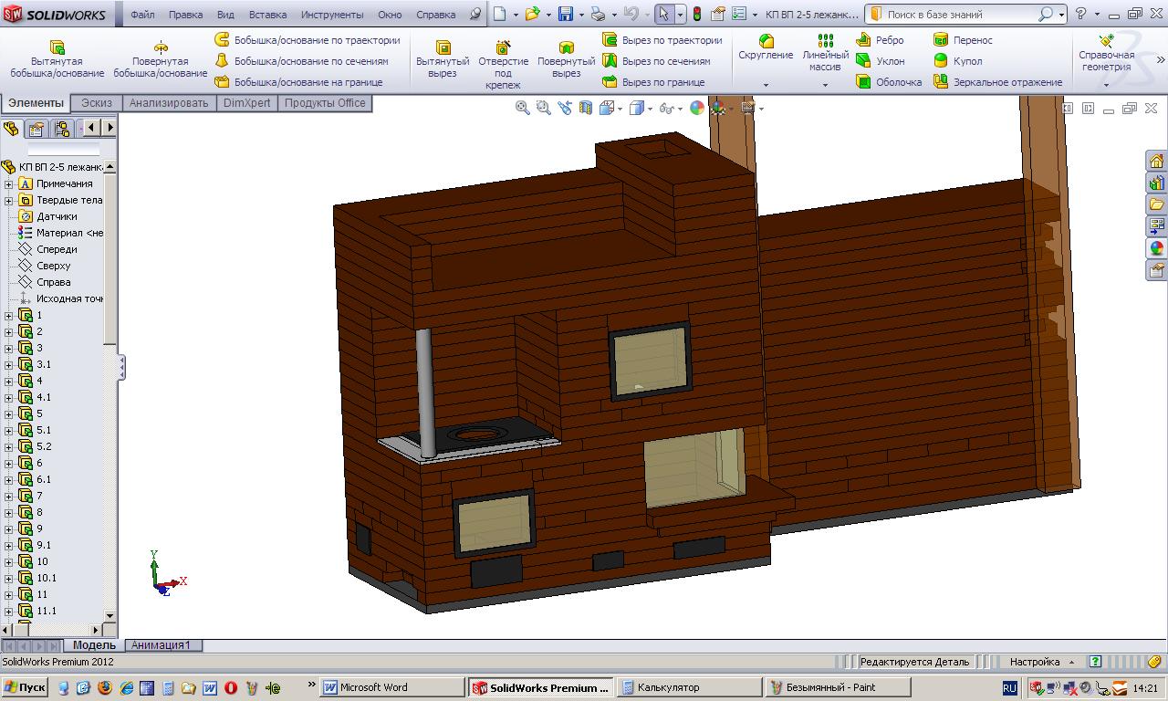

Сообщения: 6020
СообщениеДобавлено: Вт 13 Сентябрь 2022, 23:34 Ответить с цитатойВернуться к началу
Вид из угла гостиной
 Размер файла:  138.77 КБ
 Просмотров:  323 раз(а)

То что на картинках -это действительно колхоз. Кто из печников решит воплотить этот колхоз. Это потом его проблемы будут -когда этот аппарат вместо того чтобы греть -начнёт гнать сажу и трещать от неравномерного нагрева массива. Не представляю кому нужен современный камин с двухсторонним стеклом и за ним очаг с плитой. Кому из состоятельных людей нужен такой колхоз. А обычные колхозники не потянут такой комплекс.А плита зачем рядом с камином? Для экзотики -поставить на плиту самогонный аппарат. Сколько дурости в этом проекте -это полный пипец.Да и как прогреть лежанку топкой с очажной плитой? Или камином предусмотрено греть лежанку.

За исходник были взяты Планировочные идеи вот отсюда: https://forum.stovemaster.ru/viewtopic.php?t=7341
И эта тема была так-же использована: https://forum.stovemaster.ru/viewtopic.php?t=12311
"Растянули меха гармошке" до 8,8х8,0 м, на 70-т квадратов, на первом этаже Confused
С учётом удалённости углов отапливаемых помещений и высоты потолка, для определения размеров Комплекса был применён коэф. 1,5.
Функционал, единственное чего не включает: не задействованы регистры ГВС (НО Smile ! -- имеются опробованные и эффективные идеи Razz ) и "электричество из печки/камина" за счёт использования эффекта Зеебека и эффекта Пельтье.
Самоварник будет добавлен попозже, возможно.
Признаю, "запрягалась она не спешно" ... Confused
За это время довелось пройти через не простые немощи.
Сейчас уже здорово восстанавливаюсь, "танцы с кирпичами и чугуняками" (помимо коек больничных Sad ) позволили сбросить аж 12 избыточных килограммов.
Но -- нет пределов совершенству Very Happy ![/i]

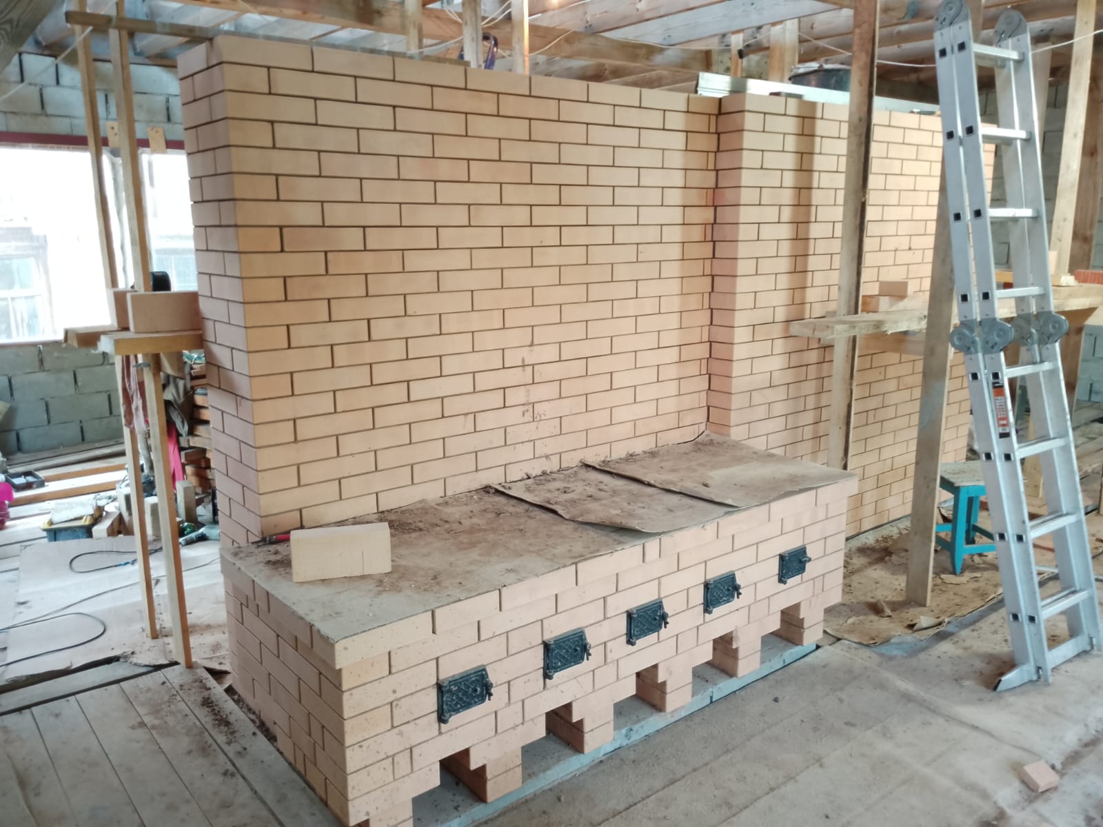

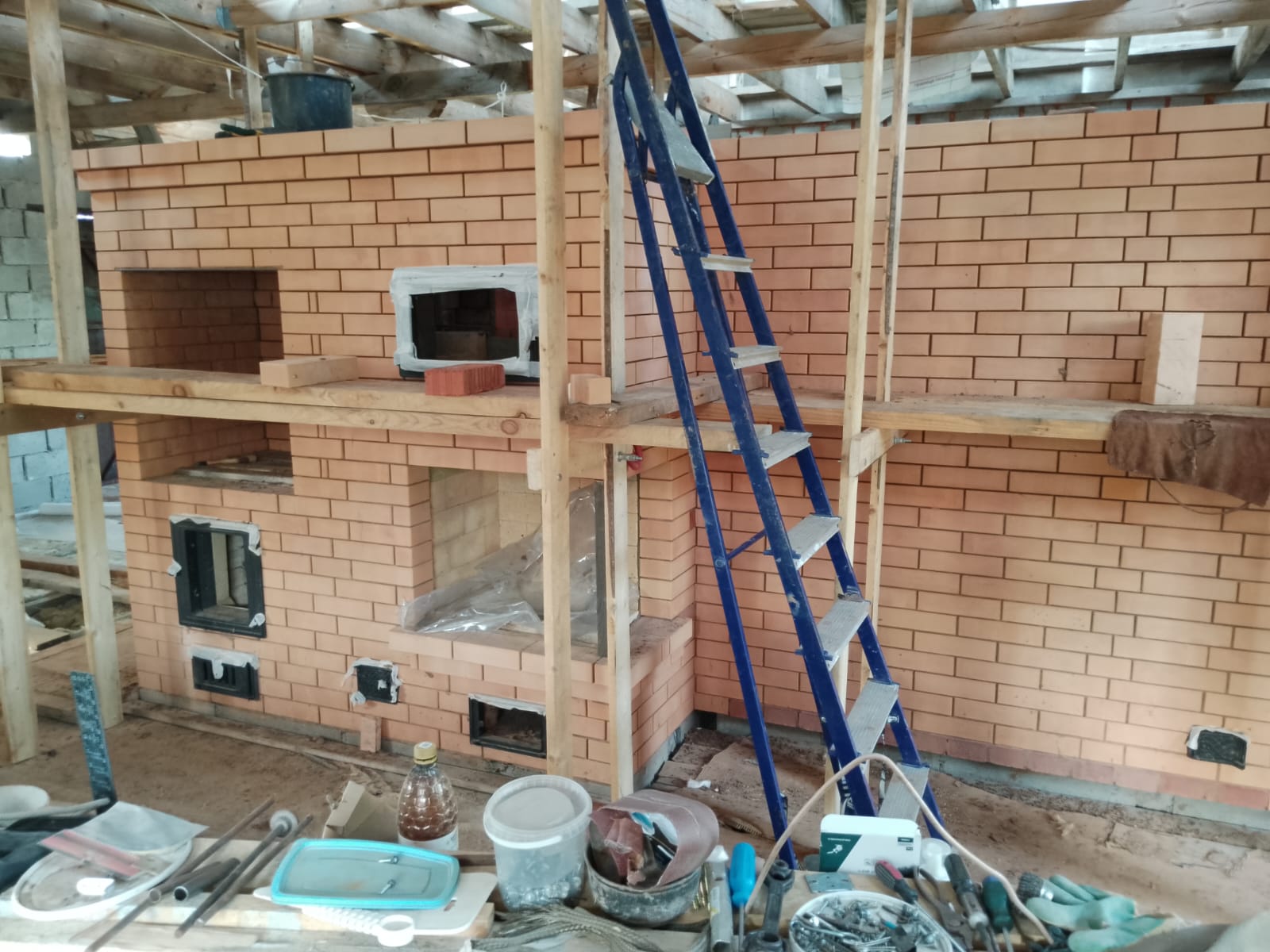

Приношу искренние извинения Confused за вынужденный перерыв в реализации проекта, "остановились" на уровне балок второго этажа...
 Размер файла:  218.61 КБ
 Просмотров:  62 раз(а)
 Размер файла:  208.59 КБ
 Просмотров:  61 раз(а)

Какой кирпич и какие смеси использовали?
С уважением! 8 91О 951 О7 О7
печник-смирнов.рф
Сообщения: 6020
СообщениеДобавлено: Пн 13 Октябрь 2025, 18:34 Ответить с цитатойВернуться к началу
Привет, дружище!
Кирпич керамический молочно-лимонного (или - лимонно-молочного) цвета, монохромный в массиве, полнотелый, с молочными цветами побежалости.
Структура однородная, легко режется алмазом на сухую (турбо-сегмент), но, лучше, орошать через помпу аквариумную.
На дату покупки пришлось забирать весь, т.к. скидка была "именная"..., обошёлся он лишь на 4 рубля дороже забутовочного... Confused
ГПР -- ПДМ + местная рыжая, песок из Окской поймы, гидронамыв.
Кирпич испытан "запеканием" годичным в газовой духовке.
Топки/хлебки и первый опускной футерованы ША-5/6 и ША-8.
