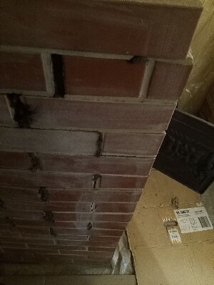

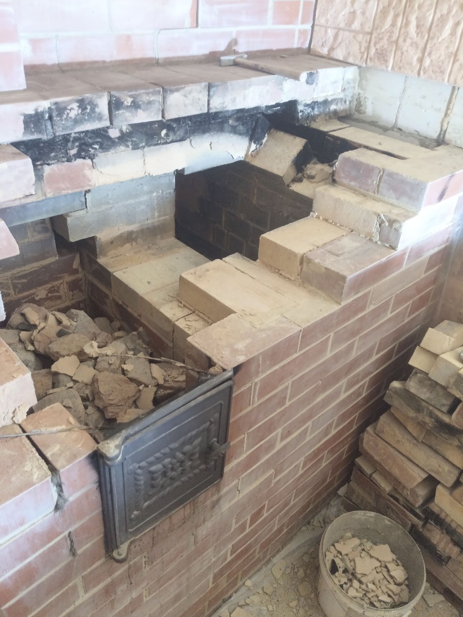

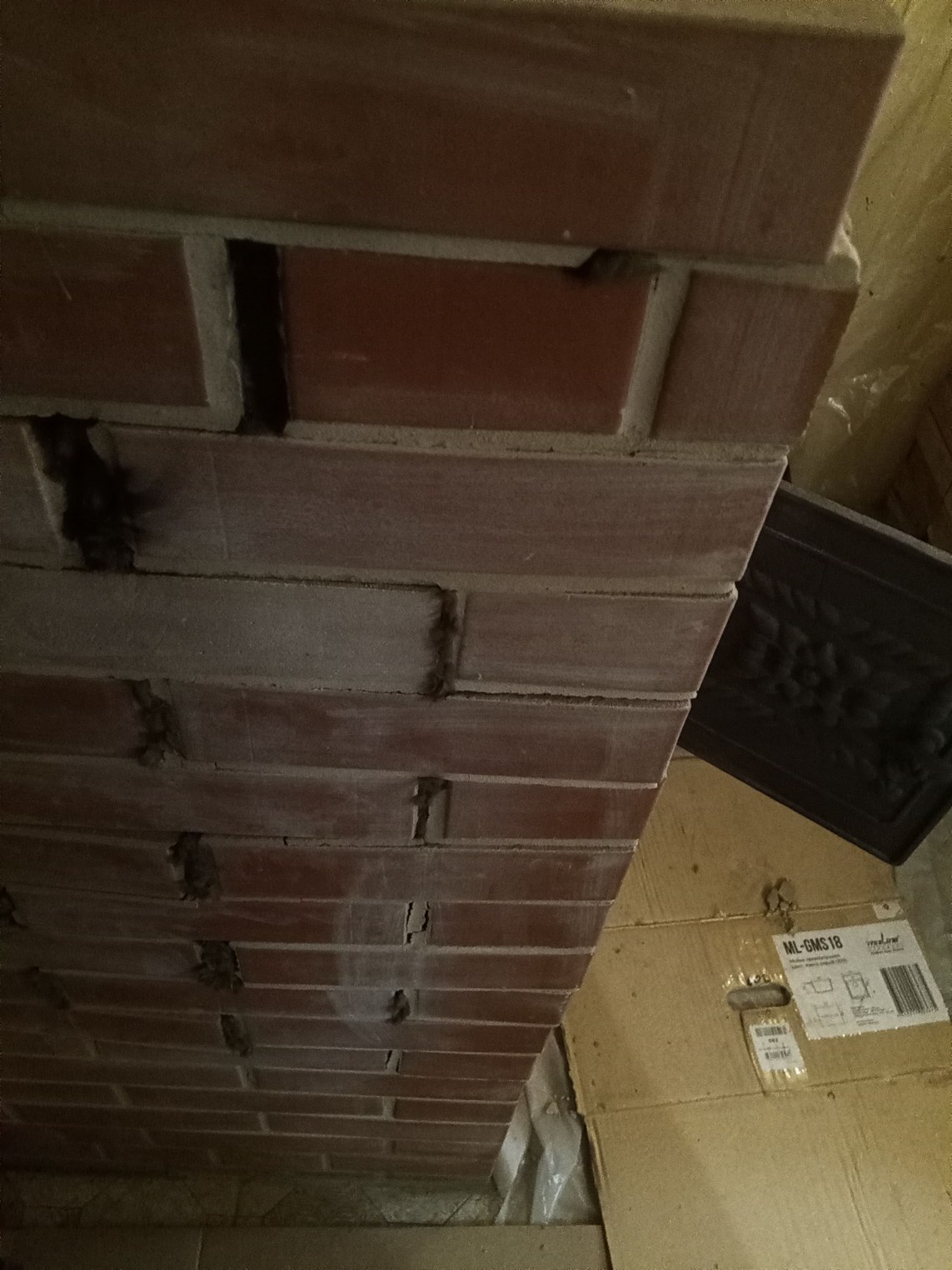

Сам я не стараюсь класть печи специально, если только не берусь полностью сделать баню. В основном по профилю кладу мангалы, барбекю.
Закончил на днях один проект и заказчик просит посмотреть банную печь. Клали ее ему год назад и она вся потрескалась и поехала!!!. Посмотрел, разобрал часть кладки. Ужас! Все на фото.
По моему мнению эту конструкцию только сносить.
В некоторых местах нет перевязки. Топка из шамотного кирпича соприкасается с основной стеной, что сделана в полкирпича. Дымоход размером 60*60мм от каменки.Часть свода топки не опирается вообще ни на что (кирпич одной стороной висит только на глине, второй на клине. И т.д.
Или может кто-то посоветует восстановить?)

2 фото

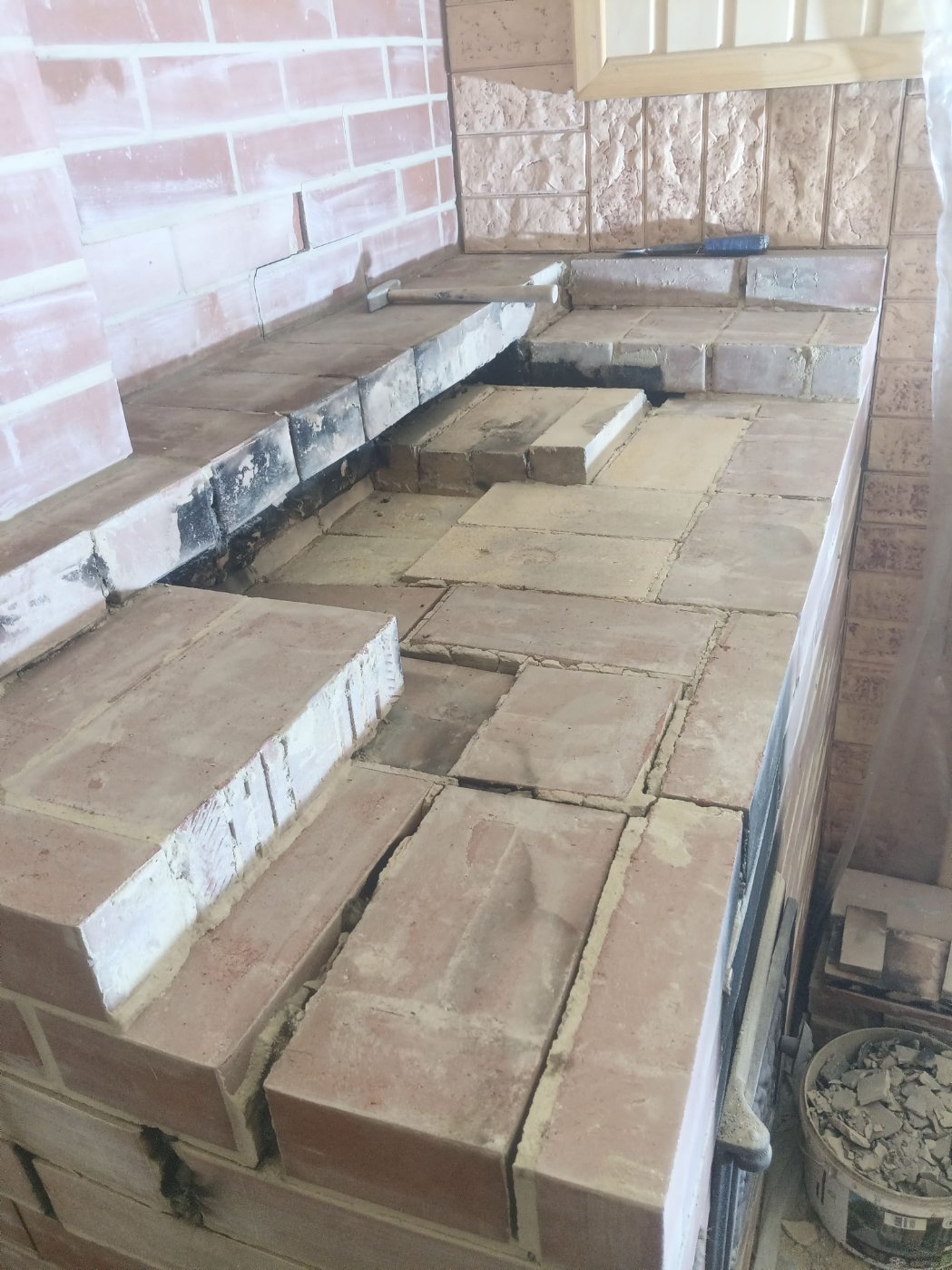

3 фото

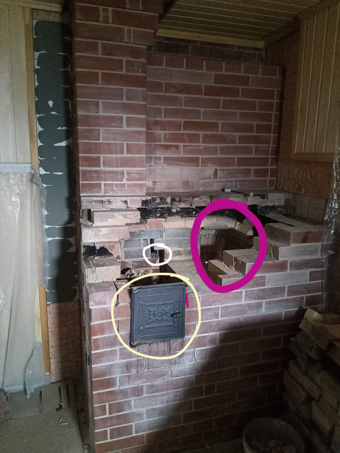

4 фото

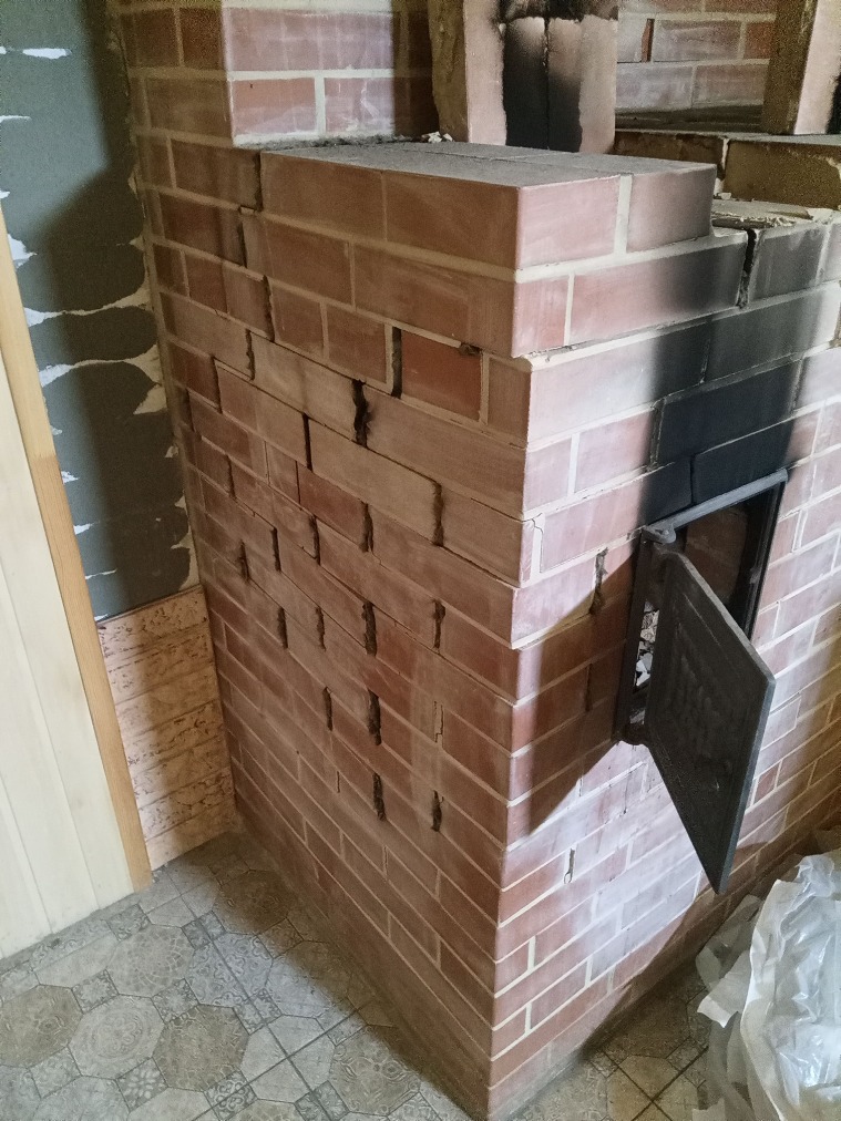

5 фото

СообщениеДобавлено: Чт 14 Август 2025, 09:15 Ответить с цитатойВернуться к началу
Каково сечение ТД (НЕ!!! ТермоДинамика!) ?
Размеры в Плане печи-каменки?
Проекция ТД на печь?
Высота потолка чистового в парной?
Фото ТД на втором этаже/чердаке?
Фото фундамента в подвале?
Sad разбирайте до первого ряда Razz

Ширина 1200
Длина 1350
Высота 2300
На чердаке переход на сэндвич-трубу
Подвала нет. Стоит на общей подушке.
Хозяин бани все же решил ее сносить.
Не отказался бы от проекта, за плату, новой печи. Можно и попроще.

Повторю уточняющий вопрос:
- расположение Трубы Дымовой на плане печки-каменки.

Хм. Если б был еще план/порядовка)
Лиловы - топка
Бежевый - каменка
Белый - дымоход
