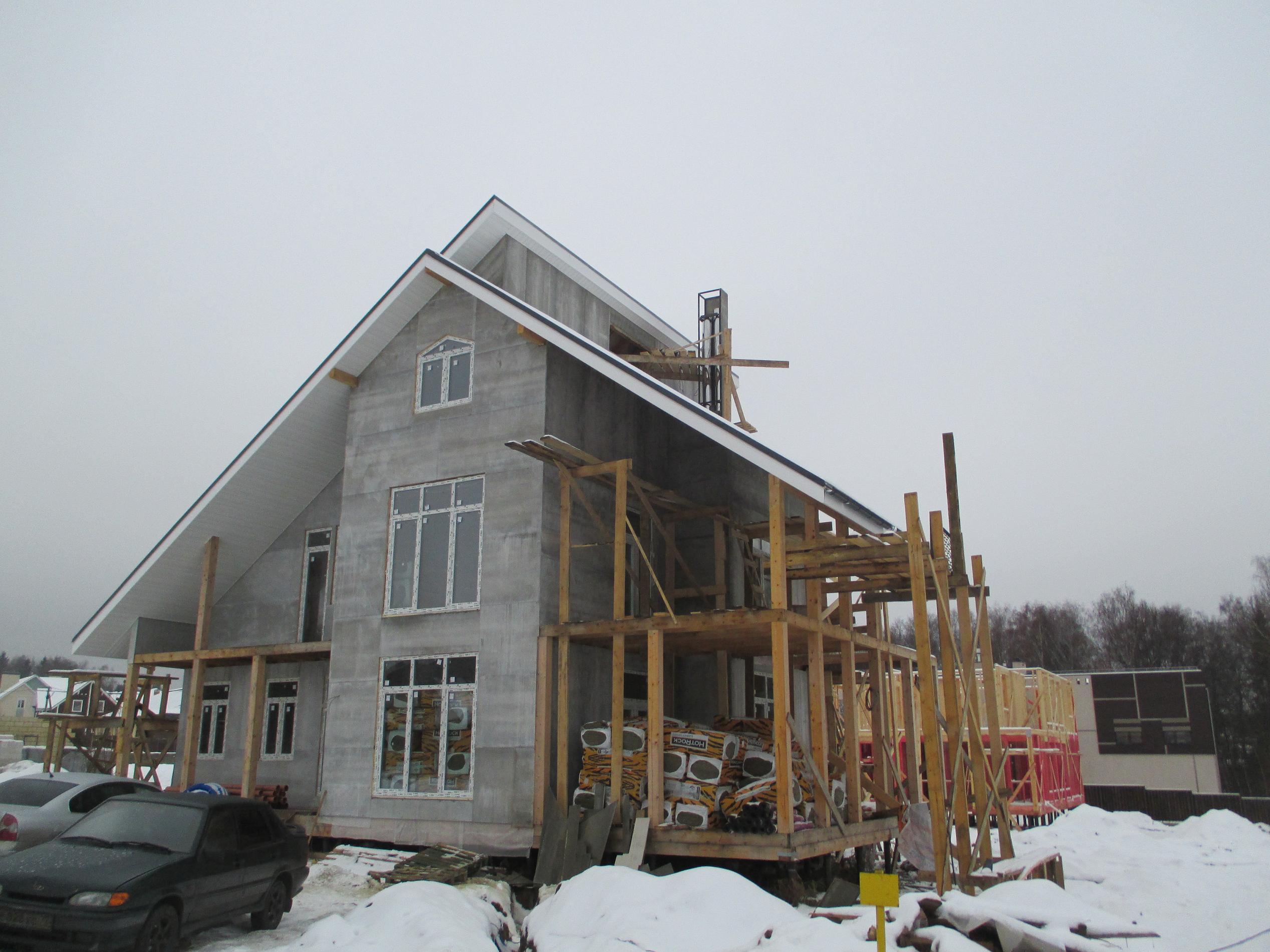

СообщениеДобавлено: Пт 11 Декабрь 2015, 15:46 Ответить с цитатойВернуться к началу
Все по месту....

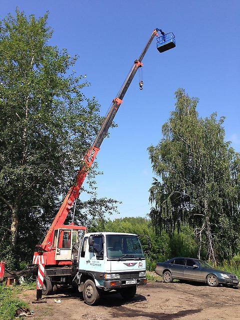

СообщениеДобавлено: Сб 12 Декабрь 2015, 11:39 Ответить с цитатойВернуться к началу
вбивай в смету вышка-кран и не парься Smile

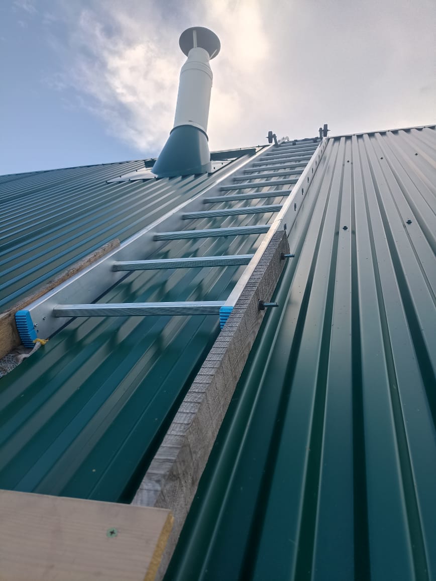

СообщениеДобавлено: Вт 23 Сентябрь 2025, 10:29 Ответить с цитатойВернуться к началу
Довелось использовать алюминиевую лестницу и крюк кровельный.
В принципе конструкция достаточно легкая (сколоченную деревянную лестницу – закинуть в одиночку не смог).
Лестница – не разборная 4,5 м на скат длиной до 5 метров; можно нарастить (как на фото).
Из минусов – повреждает лакокрасочное покрытие металлопрофиля кровли (нужно изолировать прокладочными материалами).

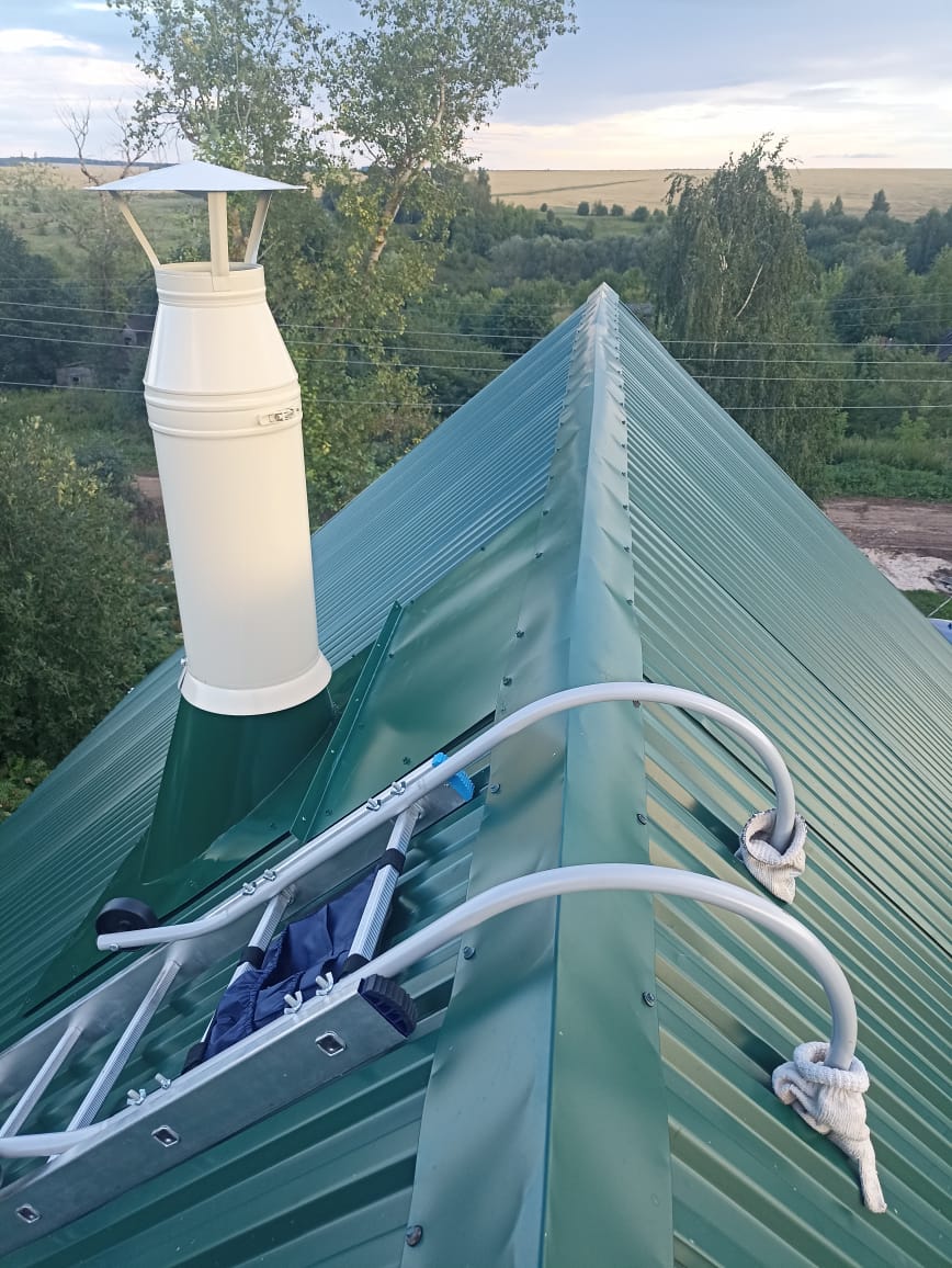

ну и фото "крюка":
