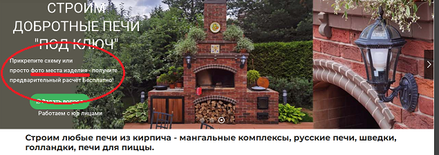

Сообщения: 6116
Добавлено:
Пт 3 Октябрь 2025, 18:53
| Юрий Хошев писал(а): |
Фото, видео, компьютерная визуализация, интернет-коммуникации...
Как все это грамотно записать (включить) в печной договор я не знаю.
Вот, например, коммерческое предложение. Просят определить только место.
Не понятно только, место - это регион или схема участка?
Но так или иначе, фото (чертеж) + план (привязка, компоновка) + еще чего-то составляют основу заказа.
Как это оформить? Технически, юридически, финансово...
Наверно, нужен посредник - эксперт-консультант-свидетель?
| Описание: |
| Размер файла: |
274.37 КБ |
| Просмотров: |
26 раз(а) |
Андреев Максим
Сообщения: 167
Регион: Нижегородская область
Добавлено:
Пт 3 Октябрь 2025, 19:20
Наверно, нужен посредник - эксперт-консультант-свидетель? |
Юрий Михайлович, сообщения вижу. Разрешите - отвечу после выходных.
Не совсем понял про "Просят определить только место".

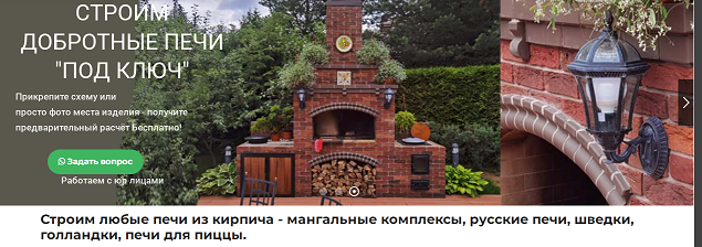

Сообщения: 6116
Добавлено:
Пт 3 Октябрь 2025, 19:49
| Андреев Максим писал(а): |
| Не совсем понял про "Просят определить только место". |
Отметил красным.
*Но это не принципиально. Да и сам вопрос просто как пример реальности.
| Описание: |
| Размер файла: |
273.87 КБ |
| Просмотров: |
20 раз(а) |

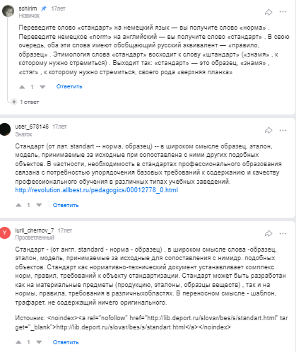

*В принципе, наверно, где-то обговорено, что такое стандарт, норма, правила... И чем они отличаются.
То есть должен быть "стандарт на стандарт" - и все это должно начинаться с назначения объекта (по РосПатенту) и терминов (по МинЮсту).
А вот разница между изготовлением и услугой Минюстом обговорена - услуга не описывает в цифровых терминах качество работы или изделия (не помню как точно звучит).
Я как технарь привык к техническим стандартам не как к эталонам (с какими сравнивают) и не как к правилам изготовления (ведомостями изготовления, инструкциями по рабочим местам, регламентами), а как к техническим условиям - требованиям, контролируемым инструментальными методиками испытаний.
Появился ГОСТ - появился ОТК у изготовителя - потом военная приемка - потом входной контроль у потребителя - потом вторичная военная приемка у потребителя... Никто никому на слово не верил и бумагам не доверял. Все обманывали.
Почему у печников должно быть иначе?
