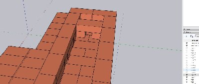

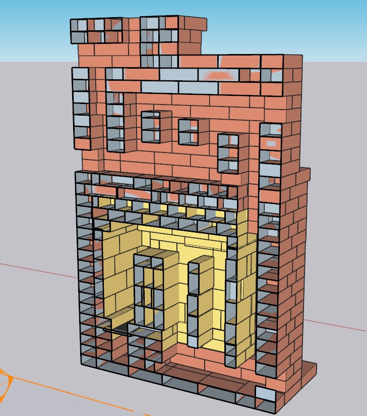

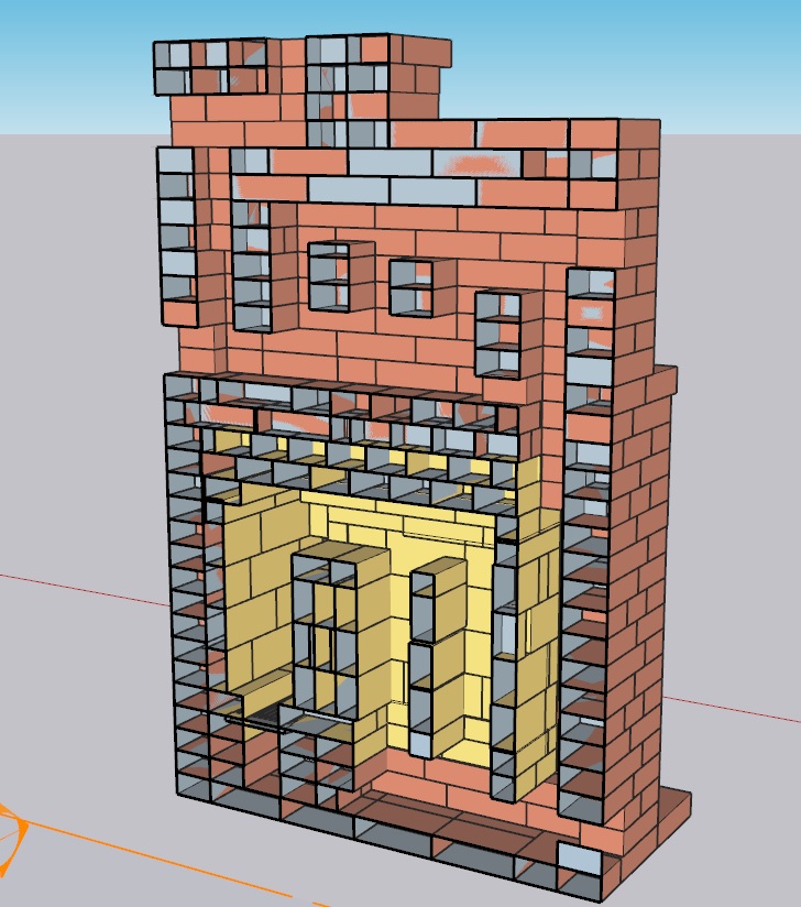

Андрей_Алексеевич , спасибо! Поправил.
Единственный момент,это 20-21 ряды,возможно я там не прав заузив проход до 7см.
Верх печки очень плохо прогревался,газ стремился уйти по горизонтальной полке в трубу,не заходя наверх.Логично,это путь наименьшего сопротивления.Через прочистную дверку вставил "рассечку" из кирпича.После этого верх стал прогреваться заметно лучше.Файлик прилагаю.
Сам проект закинуть не могу,лишние 30мб.
Рассечка
 Размер файла:  55.21 КБ
 Просмотров:  46 раз(а)
Сечение
 Размер файла:  179.13 КБ
 Просмотров:  51 раз(а)
 Размер файла:  112.47 КБ
 Просмотров:  49 раз(а)
Да,был не прав и понял почему.Поправил в проекте.
Сообщения: 6058
СообщениеДобавлено: Ср 28 Январь 2026, 16:56 Ответить с цитатойВернуться к началу
Этот байпас для перепуска/сброса условно и фактически более холодных ДГ минуя щиток второго яруса.
В отличие от аналогичного, но под перекрытием, уже ради стравливания угарного газа, под ОДЗ по кратчайшему пути, из зоны повышенного давления в колпаке.

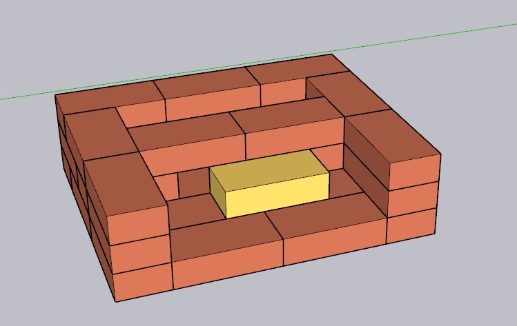

Сообщения: 6058
СообщениеДобавлено: Пт 30 Январь 2026, 01:24 Ответить с цитатойВернуться к началу
И совершенно напрасно перекрытие между топкой и вторым ярусом выполнено в 4-ре слоя.
Достаточно 2-ух, Razz
Александр Б.
Зарегистрирован: Чт 24 Октябрь 2024, 20:32
Сообщения: 14
СообщениеДобавлено: Пт 30 Январь 2026, 08:07 Ответить с цитатойВернуться к началу
Да,красный кирпич над опускными каналами торцом друг к другу,потом они перевяжутся стенкой колпака.Над топкой с опорой на уголок.И получается плита перекрытия,на которую ничего не будет давить сверху.Одного ряда кирпича вполне хватит.
По шамотному.Тоже вижу как уложить кирпич в один ряд.
В два ряда перекрыл топку для возможной установки ЗЛХ.
