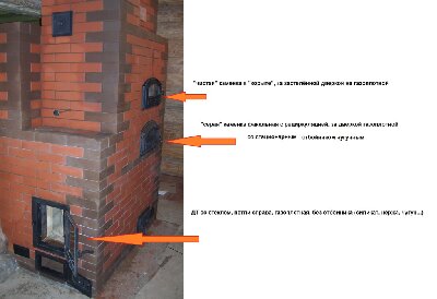

Всем привет. Можно ли ставить стеклянную дверцу на банную печь каменку?
Сообщения: 6040
СообщениеДобавлено: Пт 6 Февраль 2026, 20:45 Ответить с цитатойВернуться к началу
Какую, из возможных -- трёх? Cool
Без учёта Дпр Confused
Не принципиально. Просто знать что можно ставить.
А какие три возможных?
Сообщения: 6040
СообщениеДобавлено: Пт 6 Февраль 2026, 21:04 Ответить с цитатойВернуться к началу
КП факельная "двойная: чистая и серая" от 2013 года Cool

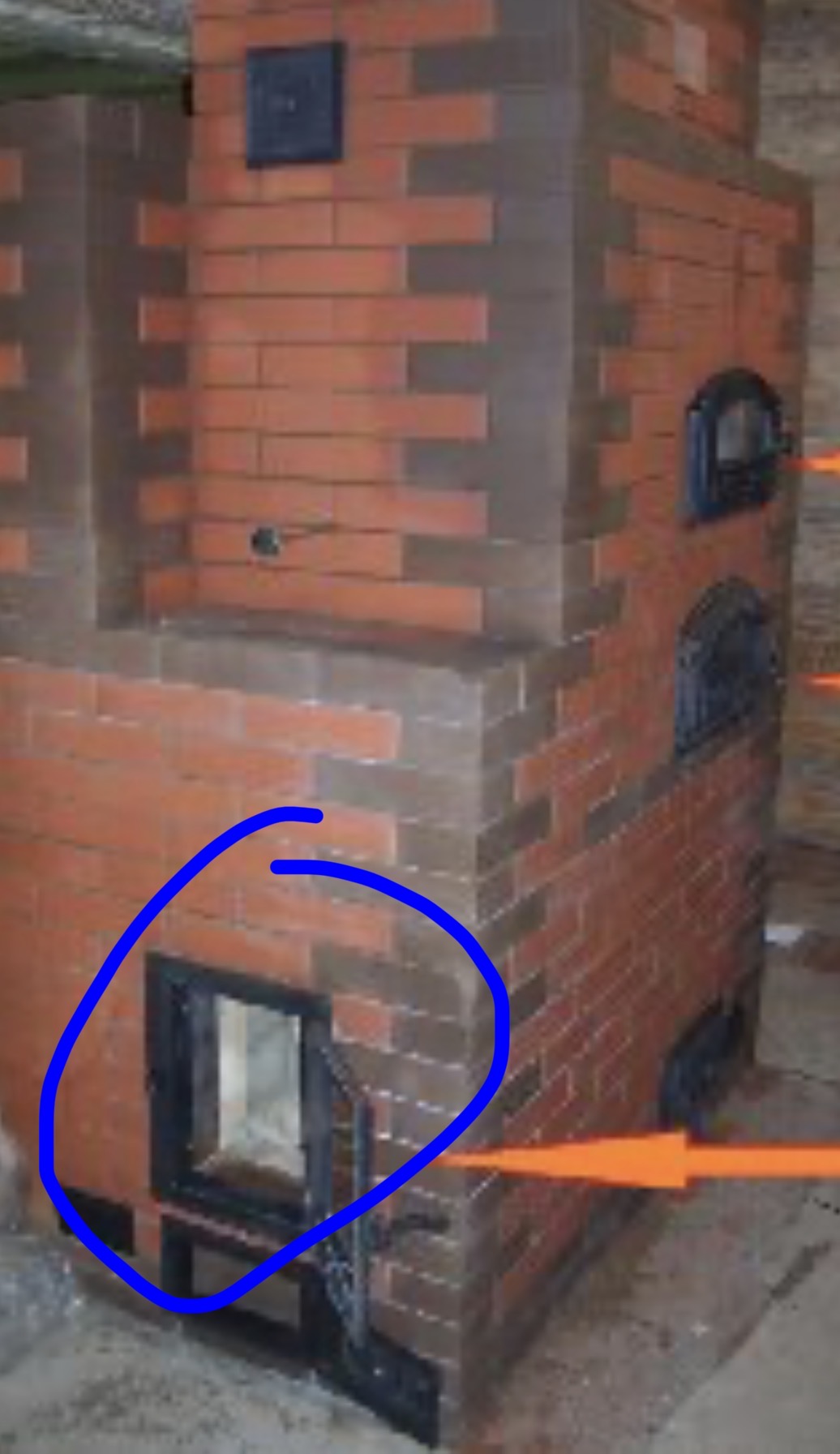

PavelVasilitsch

СообщениеДобавлено: Пт 6 Февраль 2026, 21:17 Ответить с цитатойВернуться к началу
Если топку выполнить (и прорисовать Confused ) грамотно, то и каминная Ш=500мм, не будет велика Shocked
Оптимальные размеры: 350(280)х250

В бане лучше глухую с экраном.
Только, если не нужно быстро нагреть помещение со стороны топки.
Нужно)))
А чем плоха стеклянная дверца?
Сообщения: 2375
СообщениеДобавлено: Вс 8 Февраль 2026, 16:23 Ответить с цитатойВернуться к началу
PavelVasilitsch писал(а):
Нужно)))
Воды плесните на горячую и пойдёте в магазин за новым стеклом.
Если топочная дверка выходит в комнату отдыха, то можно и стекло в качестве а-ля камин. Но по лету дверка со стеклом будет хорошо греть комнату отдыха.
