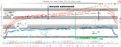

Сообщения: 6015
СообщениеДобавлено: Пт 13 Февраль 2026, 22:31 Ответить с цитатойВернуться к началу
А в Очаковских опять не понятно.
То ли конденсация. То ли Вы перемещались...
 Размер файла:  178.34 КБ
 Просмотров:  7 раз(а)

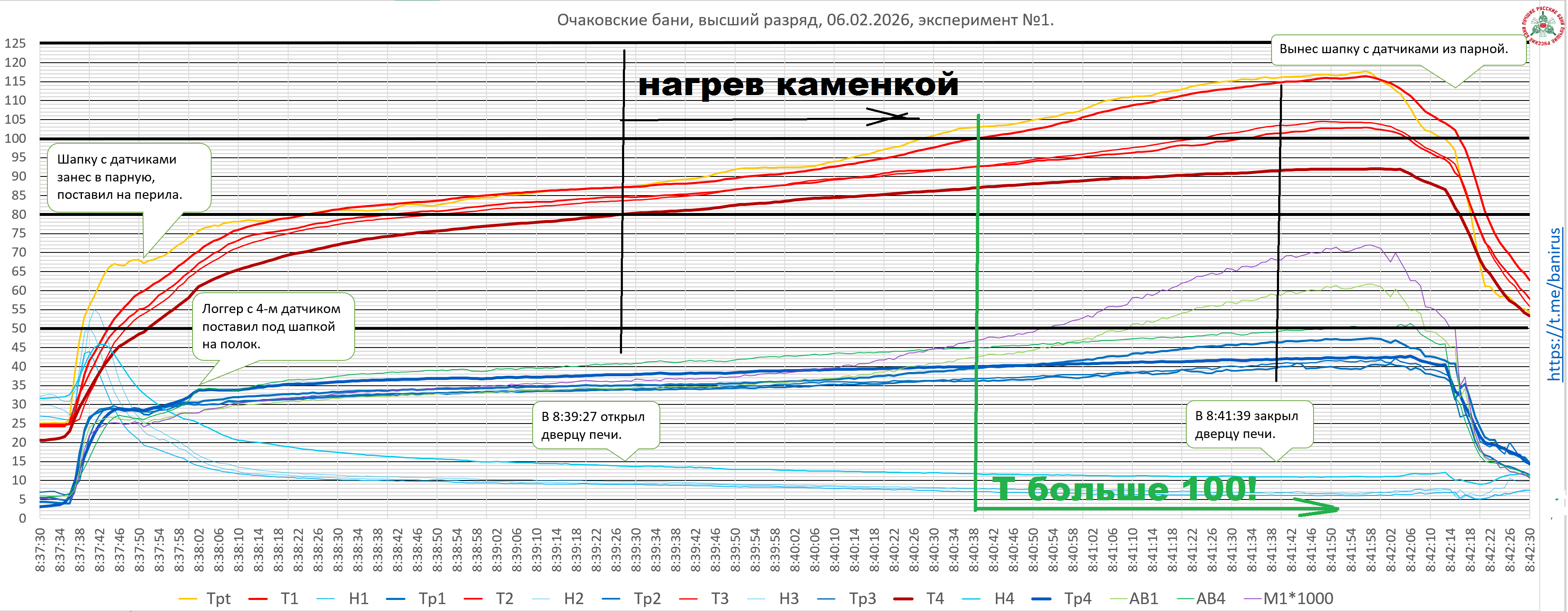

Вот график Исупова, когда он нагревает баню каменкой без поддач.
Чистокровная сауна. В русской бане. Т за 120. ОВ ниже 10.
Конечно, при этом расчетные логгерные ОВ и ТТР теряют свой прежний смысл, наверно.
Видимо, какой-то свой новый смысл приобретают? Не знаю.
Но каковы ощущения у Исупова? Что-то он ничего такого удивительного не отмечает... Но допытываться не будем.
В следующий раз Исупов будет нагревать ту же баню каменкой с поддачей.
Тут полное зашкаливание по влажности... Но Исупов снова молчит.
Если бы в моей бане при одинаковых значениях Т и Ттр ощущения совпадали с общественными, где красный заряд, то я за 100 км в баню не ездил бы. Во всяком случае так часто.
Где-то уже писал о том, что в одной и той же парной ощущения можно смело привязывать к Ттр и немного к Т, а в разных парных сразу вспоминаешь, что влияет градиент, конвекция, объем парной, ИК и возможно ещё что-то.
Когда я эксперимент проводил, график которого приложен, шапка без меня на перилах находилось. Что она чувствовала не спросишь, а графики посмотреть можно.

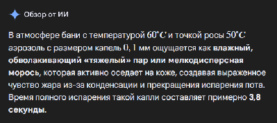

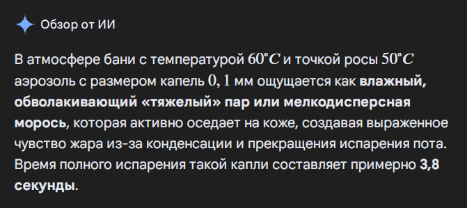

Сообщения: 6015
СообщениеДобавлено: Сб 14 Февраль 2026, 19:51 Ответить с цитатойВернуться к началу
Андрей Захарович писал(а):
Сталкивались ли вы с тем, что параметры одинаковые, а пар (ПВС) разный?

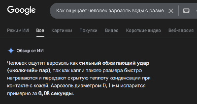

Андрей Захарович, не могли бы Вы задать своему ИИ такой наивный вопрос для затравки:
Как ощущает человек аэрозоль воды с размером капель 0,1 мм в атмосфере бани с температурой 100 градусов и точкой росы 50 градусов? Как быстро испаряется такая аэрозоль?

А вот более мелкие брызги уже "мягкие" (не покалывают).
Обзор от ИИ
Аэрозоль с размером капель 0,01 мм (10 мкм) при температуре воздуха 60 °C и точке росы 50 °C ощущается как «мягкий» или «бархатистый» теплый пар, который не обжигает кожу мгновенно, но создает интенсивное чувство влажного тепла. Такая капля испарится примерно за 0,02–0,05 секунды, превращаясь в невидимый пар еще до того, как осядет на поверхности под действием гравитации.
Тактильные ощущения:
Капли размером 0,01 мм слишком малы, чтобы ощущаться как отдельные брызги или "удары" о кожу. Это типичный размер для тонкодисперсного тумана («легкого пара»).
Тепловой эффект:
Поскольку точка росы 50°C выше температуры человеческого тела (обычно в бане), на коже будет происходить конденсация пара. Взвесь капель, быстро испаряясь в горячем воздухе, локально повышает влажность, усиливая прогрев за счет скрытой теплоты парообразования.
Дыхание:
Такой аэрозоль легко проникает в верхние дыхательные пути, создавая ощущение густого, «наполненного» воздуха, характерного для качественного режима русской бани.
Итог:
Человек ощущает такой аэрозоль как очень мелкий, обволакивающий и мягкий туман, который быстро исчезает в воздухе, не достигая поверхностей в виде капель. Время испарения капли составляет менее 0,05 секунды. Основной эффект заключается в быстром локальном увлажнении воздуха, что при температуре 60 °C и влажности 62% воспринимается как глубокое и интенсивное, но комфортное тепло.
Хотите рассчитать, как изменится тепловой поток на кожу при добавлении такого количества аэрозоля в сравнении с сухим воздухом?

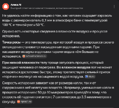

*А то Алиса ничего сообщить не может. Very Happy
