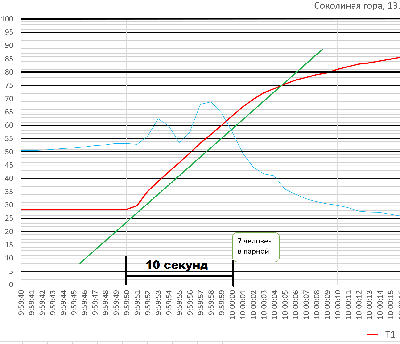

СообщениеДобавлено: Пт 13 Февраль 2026, 22:28 Ответить с цитатойВернуться к началу
Соколиная дает до удивления идеальный график.
Нагрев быстрый.
 Размер файла:  128.28 КБ
 Просмотров:  2 раз(а)

Евгений Исупов
Сообщения: 630
СообщениеДобавлено: Пт 13 Февраль 2026, 23:48 Ответить с цитатойВернуться к началу
Андрей Захарович писал(а):
Вам придется наяву длительно удерживать неведомые режимы с одинаковой Т/ТТР, но с разной конденсацией.
30 секунд надеюсь достаточно.
Не знаю. Раньше датчик у Исупова нагревался за минуты, кажется.
А теперь за секунды... Крутовато как-то. Подозрительно.
Но Вам ведь достаточно обычного термометра.
Кен крикнет "готово". Вы входите, ставите штатив и записываете каждые 30 секунд.
Действительно, иногда для того, чтобы уменьшить время реакции снимал шапку и болтал ей, чтобы обдув был.
В этот раз ни чего такого не делал. Разве только быстро поднялся наверх.
Возможно сказывается то, что до этого когда готовил заход, махал опахалом — прогрел шапку, датчики. Толком охладиться не успели.
