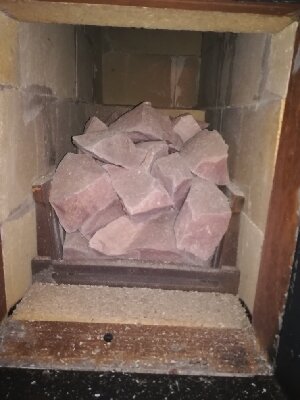

"семейная" факельная на 3-м часу по окончании протопки, со вторичной каменкой (чугунные чушки), с рециркуляцией по короткому контуру
 Размер файла:  131.56 КБ
