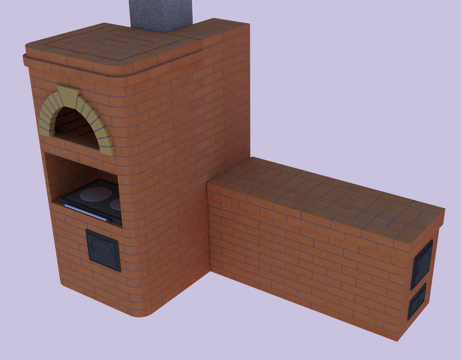

Вот уже вполне доработанный вариант, рендер 12 минут, фурнитура - полностью нарисована (а не просто коробочка с натянутой шкуркой). Вот еще бы научиться всякие источники света вставлять...

Для рендера с использованием источников света и получения более реалистичной картинки конечно лучше использовать V-Ray для SU, он сложен только на первый взгляд. Полезную информацию по нему можно посмотреть здесь (бесплатная регистрация)

ЗдОрово, Владимир, как фото. Мне Арчик нравится, так как я к нему привык. А хочется реалистичнее. Заказчики то тоже люди. Особенно платя за проект они должны видеть печь так ка она будет в реале. Может Вам халтурку подкинуть, а ??? Very Happy

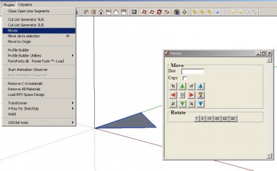

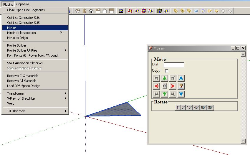

СообщениеДобавлено: Пт 6 Февраль 2009, 18:54 Ответить с цитатойВернуться к началу
Похожий плагин - mover, можно взять с этой страницы
http://www.crai.archi.fr/RubyLibraryDepot/Ruby/em_edi_page.htm
вообще на этом сайте более 400 плагинов
