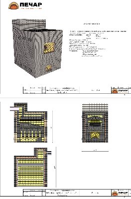

Юрий Михайлович, Хрусталев печи делает для народа, чтобы было пожарче Cool
г. Москва, МКАД, 43-й километр, вл1
Печки-Лавочки
В гостях у Хусталева. Обсуждаем печь на газу с большим зарядом на 15 тонн
Печь на газу для общественной бани с зарядом на 15 тонн
 Размер файла:  398.51 КБ
 Просмотров:  31 раз(а)

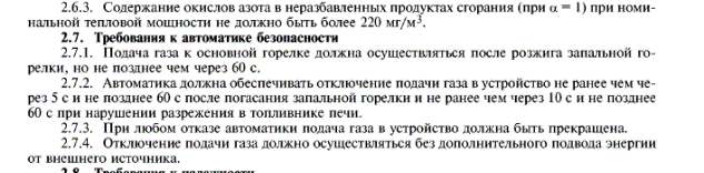

"ГОСТ 16569-86. Межгосударственный стандарт. Устройства газогорелочные для отопительных бытовых печей. Технические условия" (введен Постановлением Госстандарта СССР от 26.06.1986 N 1827) (Переиздание, октябрь 2006 г.) Выдержка из него на иллюстрации.
"ГОСТ EN 13611-2016. Межгосударственный стандарт. Устройства обеспечения безопасности и устройства управления горелками и приборами, работающими на газообразном и/или жидком топливах. Общие технические требования" (введен в действие Приказом Росстандарта от 26.11.2021 N 1626-ст).
Ну и серия стандартов из 10 частей ГОСТ ISO 23551 под общим названием "Устройства защиты и управления газовых горелок и аппаратов. Частные требования". Например "ГОСТ ISO 23551-10-2023. Межгосударственный стандарт. Устройства защиты и управления газовых горелок и аппаратов. Частные требования. Часть 10. Выпускные клапаны".

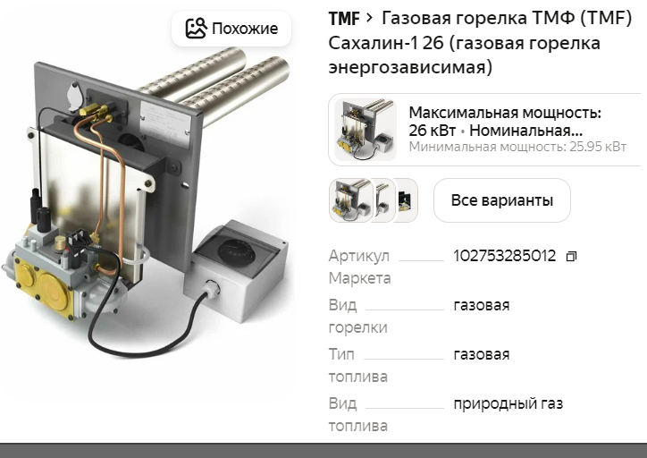

Это бытовые атмосферные "конфорочные"?
Для АОГВ... И для сельских печей, наверно, но это подозрительно.
И трубные со щелями?
По меркам Селивана они вообще не пригодны в раскаленных топках.
Но тем не менее, лет двадцать используются официально в банных буржуйках.
Производители печей Теплодар, ТМФ, Ермак и др производят даже свои фирменные.
Я же имел в виду промышленные наддувные горелки, но именно для банных печей. Наверно у них есть особенности? С учетом того, что в городских банях они работают с перерывами на день, остаются в раскаленной топке, должны быть более надежными и безопасными при работе с помещениями "с раздетыми беспомощными людьми"... Very Happy И так далее...

Александр Шалагин писал(а):
Юрий Михайлович, Хрусталев печи делает для народа, чтобы было пожарче :cool:
Спасибо. Красиво.
Этот рисунок я, пожалуй, использую в своей теме, если не возражаете.
*Чертеж Вашей печи? Где построена?

На них вроде есть "ГОСТ 21204-97. Горелки газовые промышленные. Общие технические требования" (распространяется на газовые промышленные горелки, работающие на газообразном топливе, сжигаемом с воздухом или со смесью воздуха с дымовыми газами рециркуляции, а также на газовую часть комбинированных горелок, применяемых в паровых и водогрейных котлах, теплогенераторах и газоиспользующих установках).
4.5.1. Качество и толщину материалов, используемых при конструировании горелки, выбирают и рассчитывают таким образом, чтобы конструкционные и эксплуатационные характеристики не ухудшались в ходе работы горелки в течение установленного срока службы. Детали горелки и комплектующие изделия должны выдерживать механические и термические нагрузки, а также химические воздействия, возникающие при работе горелки.
Конструкции горелок с принудительной подачей воздуха должны быть выполнены из материалов, допускающих работу на подогретом воздухе температурой не менее 300 °C.
5.15. Функционирование любого устройства безопасности не должно быть блокировано функционированием любого средства управления и регулирования горелки.

Спасибо. Красиво.
Да, конечно, используйте! Проект на согласование, заказчик еще определяется, делать печь по Соколову или Хрусталеву.
Печь будет строиться не так далеко от Москвы.
Печки-Лавочки
