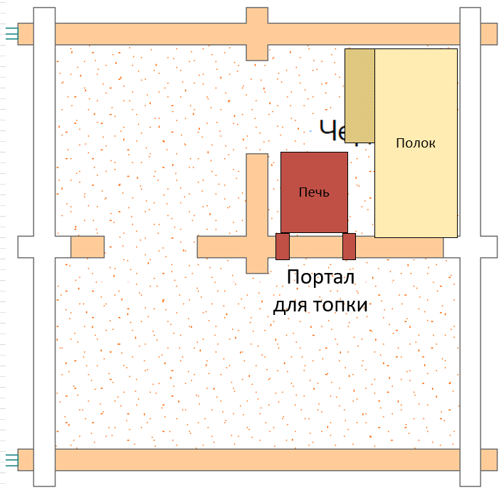

Баня из оцилиндрованного бревна 200мм.
Планировка:
вложение
Парилка небольшая - разгуляться негде.
Размер парилки/МО в чистоте: 1800х1800х2500.
На полу плитка + подогрев (теплый пол, электрический).

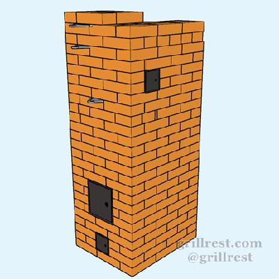

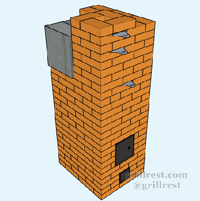

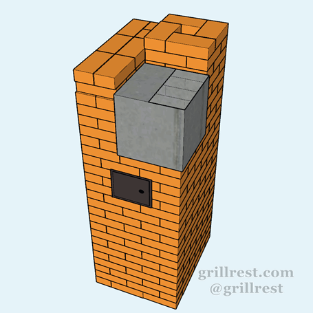

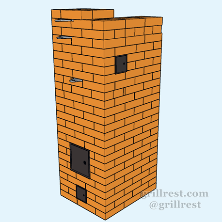

На текущий момент я остановился на такой печи:
вложение
Порядовку нашел здесь: https://grillrest.com/pechi-s/porjadovki-i-proekty/kirpichnaya-dlya-bani-s-bakom-dlya-vody/
Мне видится такое расположение:
вложение
Вопросы:
1. Хватит ли мощности печи?
2. Другое более оптимальное расположение?
3. Другая конструкция печи?
Еще нюанс, который мне не нравится: окна на высоте 1800 мм.
Мне думается окно в парилке обязательно надо делать значительно ниже и в идеале перенести на другую стену, слева от двери парилки.

В такой размер камни некуда положить. Каменку футировать надо, иначе порвет кладку. Бак под воду?
Потолки можно ниже и окно ни к чему.

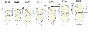

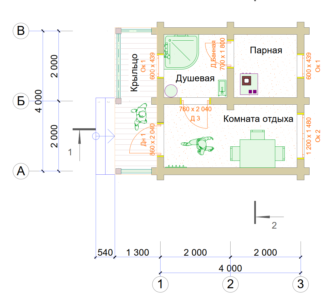

По Вашей местности ширина переруба при сплачивании венцов д.б. (НЕ по-Лаврову!) не менее диаметра брёвен, либо, раз сруб уже собран, рассмотреть вопрос с утеплением.
Каменку, из кирпичных теплоёмких "периодичек" -- выбирайте факельную, с нижним прогревом.
Если нет желания погреться в КО, то рациональнее вот, подобный вариант (инет) установки печки:
Сами греем каменкой и санузел

А зачем бачёк на печку? С какой целью? Что там нет электричества нагреть воду? Колхоз какой то. Хотя баня то современная.В место бачка лучше хорошую каменку сделать. И футеровку полностью внутри. И затянуть все это в бандаж. Расползётся печка в стороны. А бачёк будет этому способствовать усиленно.

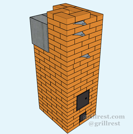

...Бак в печи это лишнее, если есть необходимость греть воду лучше поставить теплообменик и подключить к баку.
Последние годы плоский бак нагревательный (нерж.) укладываем на верх перекрытия печи-каменки.
Он -- проточный и подключается на ВХОД хол. воды.

1) одной только чугунно-каменной закладки = 10-12 кг на кубометр воздуха, это "по-мирняку", сталеварам подавай от 15-ти и побольше, да Температуру "что-бы уши трубочкой";
2) см. картинку выше;
3) ставьте факельную с плоским баком проточным.

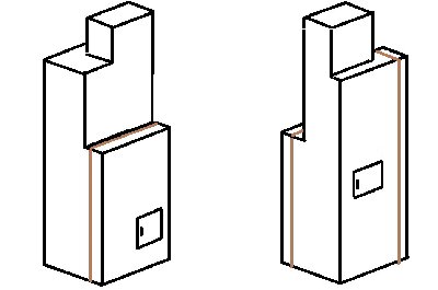

Вариант печи-каменки факельной со щитком теплоёмким на мансарде (рис.).
Компоновка нутрянки под переруб в венцах с выпуском топочной дверки ДТ в КО.
