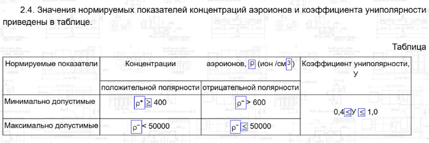

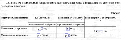

По поводу аэроионного состава воздуха. Да, нормируются.
(Пишу из дома поэтому статус документов проверить не могу, но это не столь важно)
В Российской Федерации:
- СанПиН 2.2.4.1294–03 «Гигиенические требования к аэроионному составу воздуха производственных и общественных помещений»;
- требования к контролю по МУК 4.3.1675–03 «Общие требования к проведению контроля аэроионного состава воздуха».
По СанПиН 2.2.4.1294–03:
«1.2. Санитарные правила действуют на всей территории Российской Федерации и устанавливают санитарные требования к аэроионному составу воздуха производственных и общественных помещений, где может иметь место аэроионная недостаточность или избыток аэроионов, включая:
- гермозамкнутые помещения с искусственной средой обитания;
- помещения, в отделке и (или) меблировке которых используются синтетические материалы или покрытия, способные накапливать электростатический заряд;
- помещения, в которых эксплуатируется оборудование, способное создавать электростатические поля, включая видеодисплейные терминалы и прочие виды оргтехники;
- помещения, оснащенные системами (включая централизованные) принудительной вентиляции, очистки и (или) кондиционирования воздуха;
- помещения, в которых эксплуатируются аэроионизаторы и деионизаторы;
- помещения, в которых осуществляются технологические процессы, предусматривающие плавку или сварку металлов
Учитывая данный перечень, относится ли жаркое помещение бани к месту "где может иметь место аэроионная недостаточность или избыток аэроионов"?
Не спора ради, а чисто для себя хочу прояснить этот аспект.
Да простит, Юрий Михайлович, если это нарушает его тему.
Да.
Потому, что "здоровые" (огрубляю намеренно) аэроионы - крайне... невыносливы.
То есть отдают свой "здоровый" электрический заряд очень легко и быстро - буквально любым поверхностям, с которыми сталкиваются... и поверхностям капель аэрозолей в том числе...
То есть ключевая проблема состоит не в том, чтобы воздух помещения был насыщен "здоровыми" ионами в достаточной мере - на входе вентиляции или где-то в геометрической середине объёма помещения.
Ключевая проблема состоит в том, чтобы человек успевал этот здоровый воздух вдохнуть... до того, как он станет, скажем, нейтральным...
А в связи с невыносливостью нужных ионов - их количество на входе вентиляции должно быть избыточным, причём с очень большим запасом относительно вдыхаемой нормы.
И этот запас ещё надо откуда-то взять и как-то накопить...
Надеюсь, основные алгоритмы прояснил...
