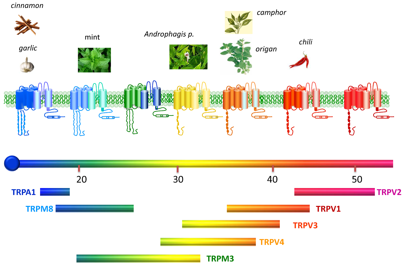

Из англоязычной Википедии.
.png
 Размер файла:  12.59 КБ
 Просмотров:  28 раз(а)
.png

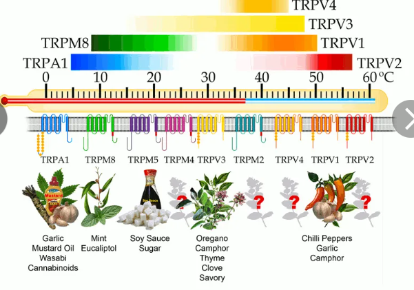

БАННОЕ ЖЖЕНИЕ

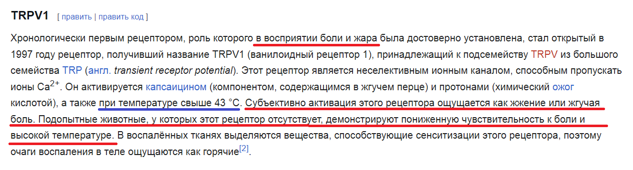

Нормальные ощущения тепла обусловлены рецепторами TRPV3 и TRPV4.
При постепенном нагреве они "отключаются" (видимо из-за частоты нервных импульсов-перегруза-комы).
И активность приобретают рецепторы TRPV1. Они создают ощущения не просто жара, а жжения, как от перца. Установлена их активность в отношении тактильных воздействий (так что чесание вениками и шершавыми мочалками "добавляют" жжения).
Так или иначе, жжение это уже боль. Сигнал о приближающейся экстремальности.
https://forum.stovemaster.ru/viewtopic.php?t=12474
А дальнейшая невыносимая экстремальность создается рецепторами боли TRPV2.
Тоже в общем-то нормальная реакция. Штатная. Табельная.
В последнее время свойства этих рецепторов уточняются, области их активности расширяются. Все становится сложно.

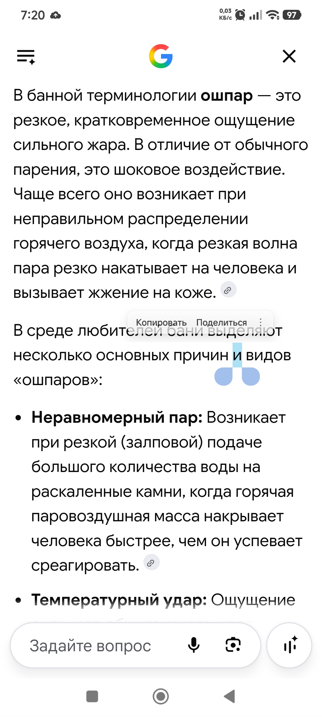

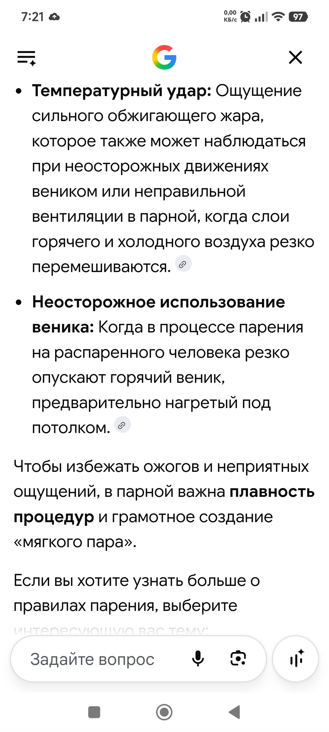

Вот что сообщает ИИ Гугл о понятии банного ошпара .

Продолжим наукообразие комментариями по пунктам.
Начнем со второго пункта (поскольку он основополагающий - общечеловеческий).
2. Биология работает с точечными малоинерционными рецепторами на коже.
Пучки нейронных дендритов располагаются пятнистыми зонами на коже.
Нейрон (нервная клетка) как живое существо "съедает" возбуждающий импульс дендритами (щупальцами), затем передает его через единый андрон (порой длиннющий до самого мозга) в "хвост", где на разветвлениях-синапсах выбрасывает наружу медиаторы (химвещества, возбуждающие дендриты других нейронов).
Дендриты как свободные нервные окончания располагаются на глубине порядка 0,1 мм от поверхности кожи. Часть дендритов являются "несвободными" - на глубине порядка 0,3 мм упаковываются в различного рода "мешки" (типа телец Руффини) для способности восприятия тактильных (механических) ощущений нажатия и сдвига кожи.
Дендриты чувствуют не сами по себе, а рецепторами - локальными белками разной природы в дендритных стенках нейрона. Так, в рецепторах "жжения" TRPV1 белок становится "электропроводным" транзитным каналом при возбуждениях и перцем, и температурой. и механическим сдвигом.
Не углубляясь в биологию, отметим следующее:
- имеются наиболее чувствительные зоны (для тепла и механики) на лице под глазами, около носового прохода и ушной раковины, которыми в первую очередь руководствуется организм,
- слабые раздражения более чувствительны, чем сильные; возбуждения легкими касаниями (осязаниями) чувствительней, нежели нажатиями и сдвигами,
- наиболее чувствительны локальные (точечные) раздражения, возбуждения широких зон проявляются слабее (касания ладонью или пальцем, к примеру),
- резкие мгновенные раздражения (от неожиданности?) чувствительнее постепенных, то есть нервы работают на контрастах,
- слабый ошпар менее чувствительный, чем слабая колючесть пара...
И т.д. В частности, выясняется, что носовые реснички у меня совсем не чувствуют влажности тактильно, подобно коже под глазами - вопреки учебникам. Влажность воздуха (и мокрятина - аэрозоль воды) чувствуется исключительно кожей у входа в нос. При дыхании через трубочку нос внутри сначала чувствует лишь тепло, а затем сразу неожиданно резкий ошпар, что может подтверждать наблюдения Исупова "о запирании носа".

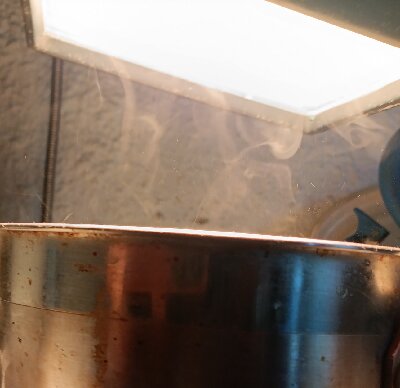

Теперь смотрим, что же у нас представляет технический пар над водой (даже не кипящей) в лазерном луче.
Это визуально дискретная (зернистая) структура тумана (водного аэрозоля в воздухе).
Но ведь и структура рецепторов дискретная.
Это, видимо, и создает характерные ощущения "покалывания паром".
Которые сворачивают уши.
Это не плавающие "облака с определенными параметрами".
Это роящиеся "зерна" (облачка) с неопределенными параметрами.
Это поле дискретных пространственно-временных тепловых потоков.
Размер "зерен" должен быть больше 0,1 мм - тогда раздражение может перекинуться на рецептор.
Эти зерна возникают дроблением крупных завитков тумана ("клубов пара").
И эти зерна уже невозможно раздробить сдвиговыми усилиями внутри парогаза.
Это как комочки мелкодисперсного комкующегося пигмента, которые невозможно раздробить в олифе помешиванием - их надо раздавить-диспергировать спецоборудованием.
Но туман, к счастью, можно просто испарить.
Но долго ли он испаряется? Долго. До потолка...

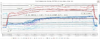

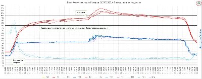

СообщениеДобавлено: Сб 1 Август 2026, 22:06 Ответить с цитатойВернуться к началу
Чем же отличаются облачка тумана от облачков влажного воздуха?
Несмотря на значительное число измерений разных авторов, мне доступны лишь данные Исупова.
Так, при "первом паре" (когда пар подается в холодный воздух) полосатость выражена сильнее, чем при повторных поддачах.
Это может свидетельствовать о банальной возможности образовании клубов тумана.
К сожалению, как инерционность детектора, так и выборка экспериментальных точек не позволяют расшифровать обстановку, тем более в отсутствии органолептических комментариев.
Полосатость сохраняется и при температурах выше Т100.
