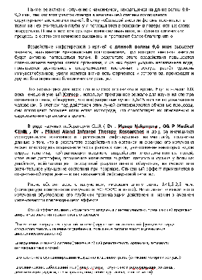

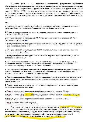

По закону смещения Вина получается, что максимум теплового излучения приходится на длину волны 6,12 мкм.
С другой стороны если присмотреться к исследованиям д.м.н. Гвозденко Л.А. "Обоснование допустимых ....", то именно 6 мкм оказывается даже еще хуже, чем 4,5 мкм. У ИКИ 6 мкм порог 100Вт/м2, а у ИКИ 4,5 мкм - 150Вт/м2.
С чем это связано? Может быть тоже каким-то "биологическим резонансом"?
А вот "наименее активное ИКИ" в диапазоне 8-9 мкм, то есть с излучателями не выше 100-110*С, - как раз то, что надо для бани.

Спасибо.
Надо ознакомиться детальней. У нее речь идет не только о глазах.
*С такими нормами Исупов может требовать с бань за вредность...
