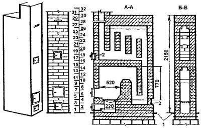

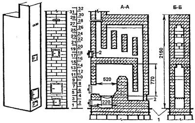

Т.е. добавляем в колпак перегородки для теплосъёма ?
 Размер файла:  29.87 КБ

А если верхнюю часть преобразовать в такую же, но с последовательными вертикальными каналами, то телосьем по идее должен увеличится, тк поверхность останется таже, а скорость газов возрастет - через каждый элемент печи (верхний ярус) будет проходить весь объем газов.
Паша
Сообщения: 369
СообщениеДобавлено: Вс 2 Ноябрь 2008, 13:19 Ответить с цитатойВернуться к началу
последовательные вертикальные это многооборотный тип печи ? Но для многооборотных нужна более сильная тяга. Наверное большинство самодеятельных дымящих печей и есть многооборотные ?

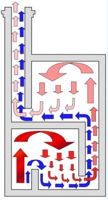

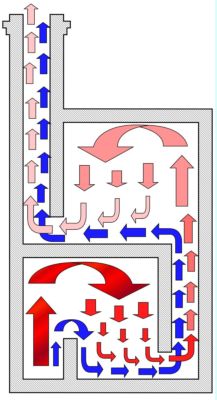

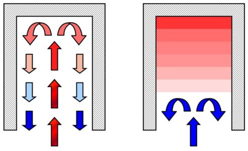

Принцип работы бесканальных (колпаковых) печей.
Любая печь состоит из топливника, конвективной системы и дымовой трубы.
Задача топливника – полностью сжечь топливо,
а конвективная система (КС) служит для поглощения выделившейся в процессе горения теплоты.
Дымовая труба нужна для удаления продуктов горения.
Одна из классификаций печей предусматривает их деление по типу конвективной системы. Причем существуют два больших класса - печи с канальными и бесканальными (или колпаковыми) КС.
1. Понимание принципа работы канальных КС не вызывает затруднения, и вытекает из названия. Горячие газы, вышедшие из топливника последовательно протаскиваются по дымооборотам системы (вертикальным и/или горизонтальным), передавая стенкам печи тепло.
2. Работа бесканальных КС основана на т. н. вольном движении газов. Этот термин ввел М. В. Ломоносов, при исследовании движения воздуха в шахтах рудников.
а) Основная идея бесканальных КС очень проста (рис. 1) – струйка горячего газа в окружении холодного, как более легкая поднимается, а струйка холодного газа в окружении горячего опускается. Очень наглядно это можно увидеть, если пустить дым от папиросы в перевернутый вверх дном стакан. Дым будет подниматься вверх, а достигнув дна стакана ("потолка"), станет охлаждаясь опускаться вдоль стенок стакана. Характерно, что хотя в системе нет никаких каналов, дым омывает все возможные внутренние поверхности.
б) Другим замечательным свойством колпаков является то, что холодный газ не может "продуть" нагретый колпак (рис.2). В канальных системах газы любой температуры протягиваются через все дымообороты. Т. е. колпаковые печи как бы имеют автоматическую "газовую задвижку", и менее чувствительны к неаккуратной эксплуатации.
в) И, наконец, колпаковые печи обладают очень небольшим газовым сопротивлением, что позволяет делать печи с невысокими трубами.
Нижний колпак является продолжением топливника и обеспечивает догорание газовой смеси (им поглощается около 80 % тепла), а верхний аккумулирует оставшееся тепло. В результате хорошо прогревается низ печи, и сажа практически не образуется.
Синими стрелками на рисунке показано движение холодного воздуха в протопленной печи (дрова прогорели), возникающее при открытой задвижке. Видно, что этот воздух охлаждает лишь небольшую часть печи, не затрагивая основную часть колпаков. Канальная печь в таких условиях быстро остынет.
Дрова прогорели, задвижку забыли закрыть и поддувало тоже, я так понимаю?
Паша
Сообщения: 369
СообщениеДобавлено: Пн 3 Ноябрь 2008, 00:52 Ответить с цитатойВернуться к началу
Нет, вопрос был в контексте того, что если ставить задвижку с противоугарным отверстием.
Картинки понятные, но эти без сухого шва . Question
