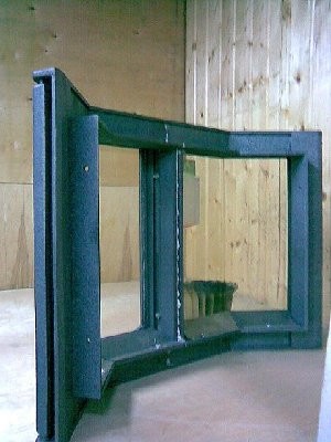

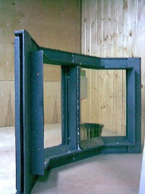

Вы искали большую дверцу для печи. Есть у финнов такая. Может можно где заказать такую.
 Размер файла:  39.79 КБ
 Просмотров:  1029 раз(а)

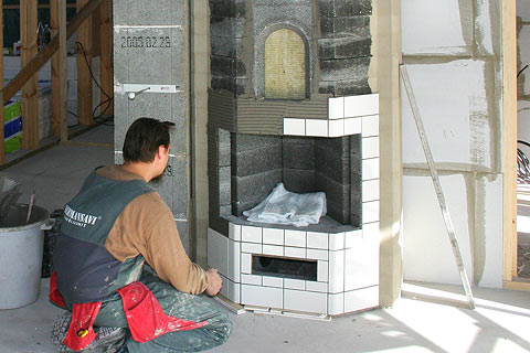

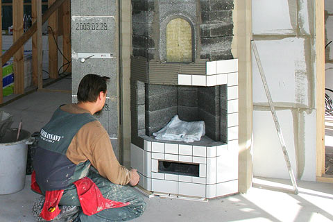

Сообщения: 369
СообщениеДобавлено: Пт 7 Ноябрь 2008, 11:35 Ответить с цитатойВернуться к началу
 Размер файла:  28.5 КБ
 Просмотров:  969 раз(а)
