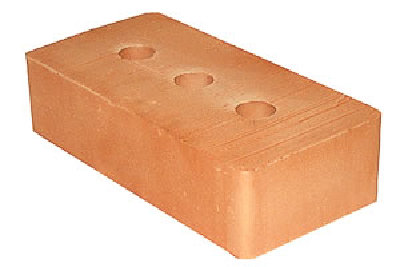

Господа практикующие печники! Кто имел дело с таким кирпичом? Насколько он применим для для кладки печи?
Марка М-250. Внешние поверхности ровные и гладкие, есть три круглых технологических отверстия. Завод находится в Ярославле.

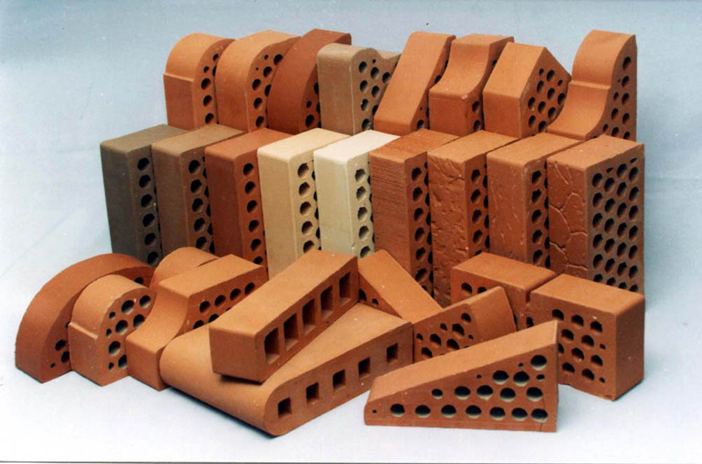

Францыч писал(а):
Эх, нам бы такой... Crying or Very sad

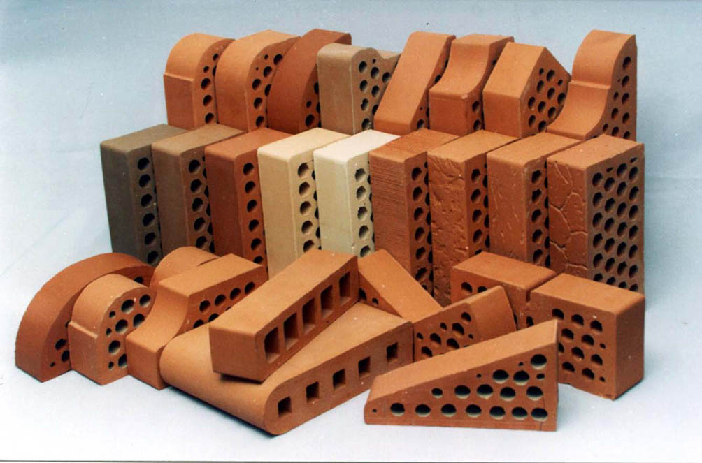

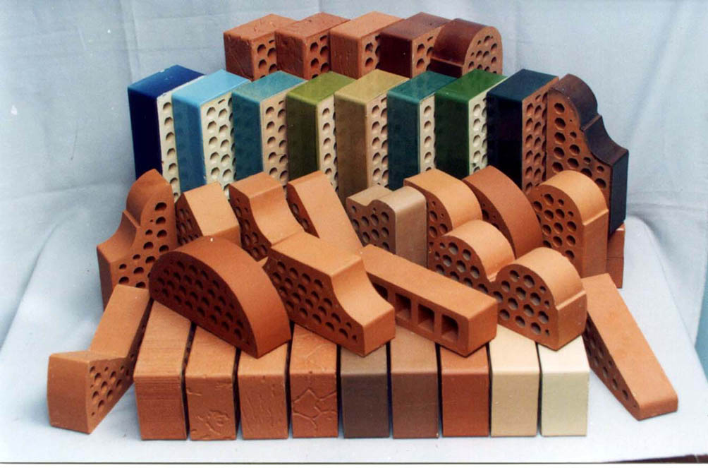

a takoj Francis?
http://www.spbud.com.ua/sbk/
 Размер файла:  88.94 КБ
 Просмотров:  1313 раз(а)
 Размер файла:  93.51 КБ
 Просмотров:  1342 раз(а)

я сам из ярославля.работаю с этим кирпичом 15 лет.недостатки :боится конденцата,труба (если без зонта)быстро разрушается.тепло держит 6-8 часов.этот кирпич хорош для каминов.ровный и гладкий.выпускают ещё рефлёный.

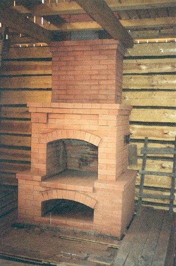

СообщениеДобавлено: Ср 11 Март 2009, 19:42 Ответить с цитатойВернуться к началу

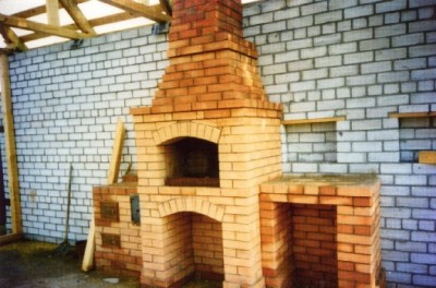

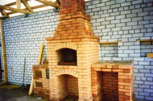

вот работа из этого кирпича
каминопечь.рф
норский кирпич
 Размер файла:  59.02 КБ
 Просмотров:  1315 раз(а)
 Размер файла:  70.38 КБ
 Просмотров:  1347 раз(а)

Не скажу конкретно,но разбирал печь из похожего,лет 5 тому...там кирпич по дырочкам и полопался,хотя и были полости заполнены раствором...

кирпич для облицовки. для печей с высоким кпд использовать не рекомендуется.

я имею ввиду печи с высокой конвекцией тепла:шведки и т.д.этот кирпич берём только на облицовку ,на внутрянку берём тоже норский но со старого завода или любой печной.

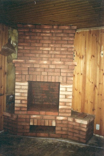

костромской(ильинский)настоящий печной кирпич,из него весь ярославль ложит.только завод на зиму остоновлен .с апреля запустят.футеровать всёравно надо огнеупором.
каминопечь.рф
вот костромской.
