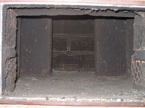

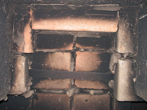

Arkady
Зарегистрирован: Чт 13 Ноябрь 2008, 16:34
Сообщения: 11
СообщениеДобавлено: Пт 21 Ноябрь 2008, 11:33 Ответить с цитатойВернуться к началу
Фундамент заливал бетонный в два приема сначала плита побольше на месте фундамента старой печи, потом плиту в размер периметра печи, на фото видно. Выдержал около 1 месяца. Кирпичную кладку сделал за 3 дня, работал один, раствор мешал в ведре миксером, глина с песком и водой + пол мимлилитра какого нибуть моющего типа Фейри, после этого раствор не садится.(так можно добавлять в любой и цементный раствор и в бетон). Углы делал по уровню, но лучше видимо натянуть сверху вниз шнуры, тогда будет все ровнее. У меня кверху кладка разошлась гдето на 1,5 см!, а по уровню смотриш, вроде бы все хорошо. Можно делать помедленнее, тогда лучше будет, но уж очень хотелось посмотреть, что получится.
Вот фото свода первого колпака из топки вид вверх, второе фото это вид через открытую верхнюю дверку, это дно второго колпака, кирпичи-стойки видно прямо и по бокам. Там руку можно засунуть практически везде и все вычистить. Видно что копоть оседает. Дымоход начинается сразу над этой дверкое на 1/4 кирпича выше. Дым можно через дверку рукой "потрогать" температура помоему меньше 100 градусов горячо но сразу не обжигает. Наблюдал за дымом из трубы, сразу после закладки бым белый, а потом бесцветный, черного вообще не видел. Сделал две топки, по одной в день, температура в двух комнатах поднялась с +8 до +18 градусов.
 Размер файла:  75.53 КБ
 Просмотров:  1271 раз(а)
 Размер файла:  81.49 КБ
 Просмотров:  1290 раз(а)
