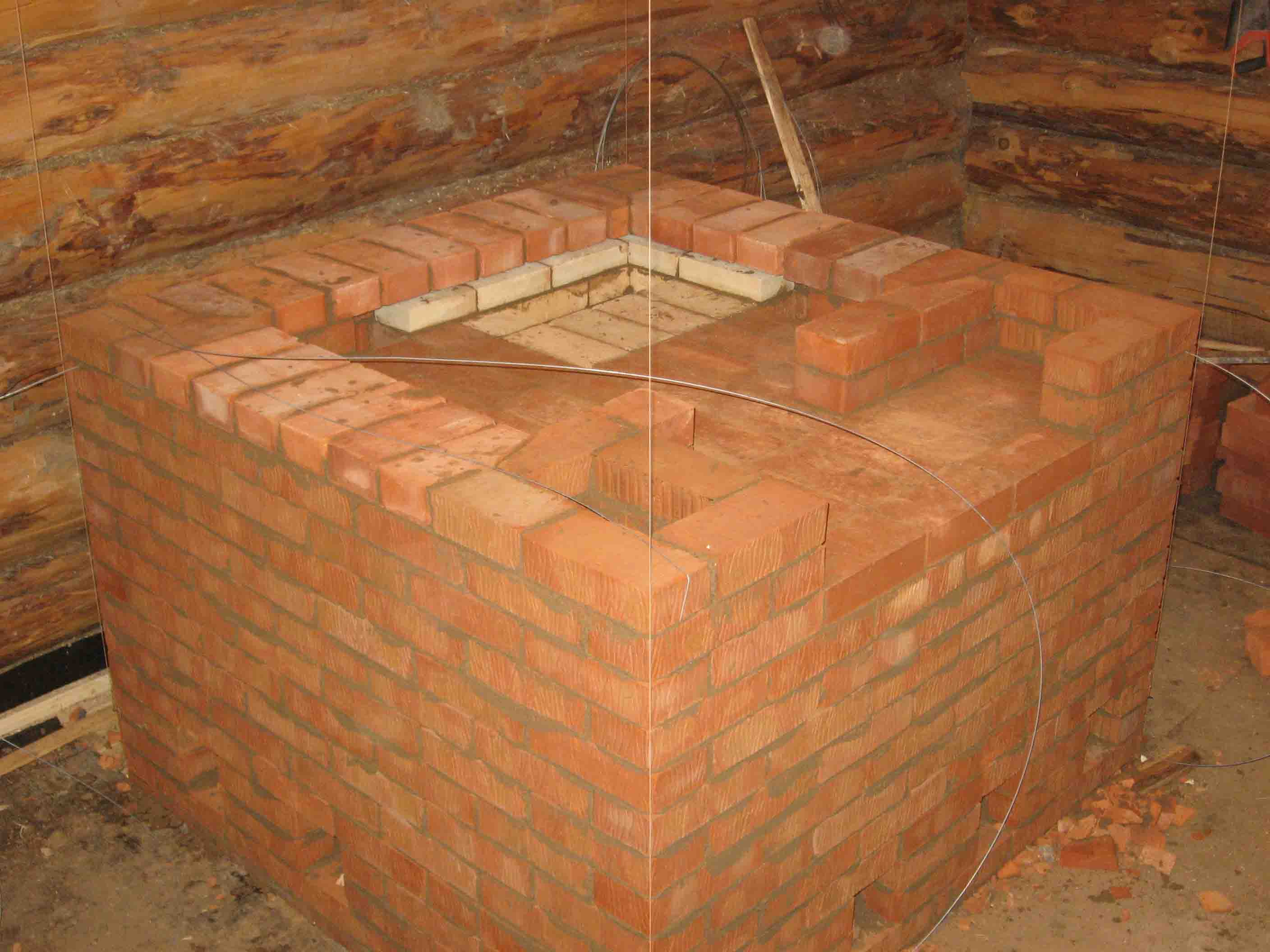

6*6 кирпичей. Кирпич Воротынского завода, местный. Свод и подина, чело и некоторые ответственные места из Боровичей.

давненько вы не показывали своих работ
понял это свежая, сего года
пора бы уже наверно модернизировать и топку

Эта печь делалась в декабре ускоренными темпами. Кстати печка - супер. Моя любимая. Три года работает.

сколько времени вывод на режим печи, т.е когда все стенки равномерно прогреваются до температуры 40-60 гр.С
пользуют всю зиму, не выключая ?
Александр Бацулин
Сообщения: 928
Добавлено:
Пт 16 Ноябрь 2007, 15:05
Немного не понял вопрос.
Иногда постоянно, иногда уезжают. Потом чтобы нагреть дом топят долго - часа 4, а тои более. Футеровка внутри красная (я сам обалдел, как увидел сколько дров сжигают)
Но печка не рушиться.
Если регулярно, то часа 1.5 в сутки.
