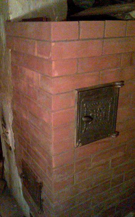

Ну вот сложил. Из за трудностей с финансами делал не так как хотел, старую печку разобрал до основания не трогая трубы(она стояла на арматурной связке с частью стенки старой печки).К трубе привязал одноколпаковую печку с духовкой. Все обалденно работает (по крайней мере для меня Very Happy )

Молодца!А есть ли плита чугуная для чайников,сковородок?
Не в упрек Вам ,но в назидание самоделкинам:Последний ряд выпустить наружу на 1/4 кирпичика для карнизику да перевязки швов противопожарной.

На фото вид со стороны духовки там как раз плита, Выпущено 2 ряда верхних, один ложковый другой тычковый , так что вроде все перевязано Crying or Very sad
Колпак Г-образный над духовкой 2 ряда(греется хорошо но интересно:если бы было больше, тем-ра на своде поднялась бы или нет?) перекрытие духовки сталь 15 мм. В духовке уже готовил Very Happy
Кстати при растопке хорошо видно как работает сухой шов,(он у меня сзади топки)
За ночь дошло: точно надо было на четверть верхний ряд сдвинуть Embarassed
