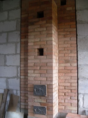

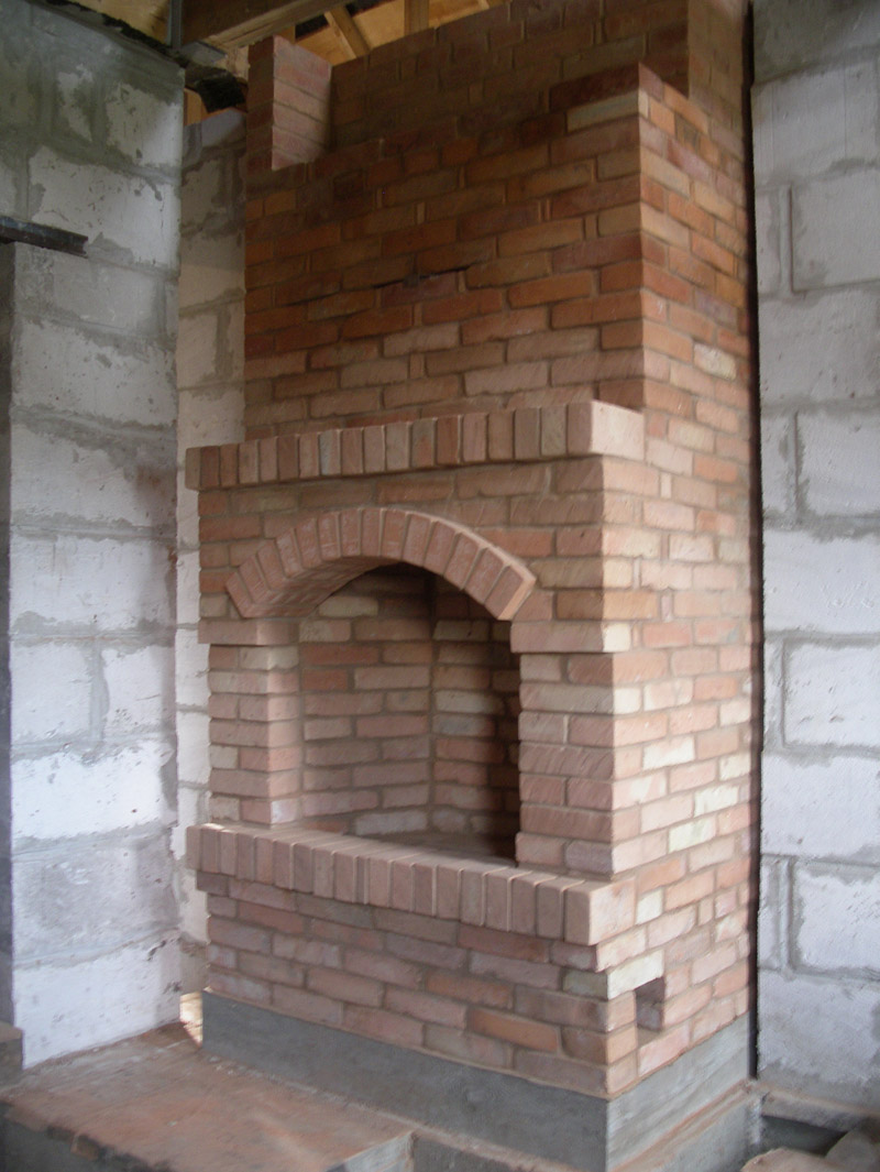

[img][/img]
собирал со старого кирпича

Иван из Беларуси
Сообщения: 507
СообщениеДобавлено: Пт 13 Ноябрь 2009, 08:21 Ответить с цитатойВернуться к началу
tzezarewich писал(а):
Всё это понятно , я лишь написал свои наблюдения . Второй сезон пользуюсь ОИК К2 .
нелохо для старого кирпича.А как прогрев.низ камина?И как стенки топки футеровки не "просят"?
tzezarewich
Зарегистрирован: Вс 3 Февраль 2008, 19:16
Сообщения: 41
Регион: Беларуссия.Мозырь
СообщениеДобавлено: Вс 15 Ноябрь 2009, 20:30 Ответить с цитатойВернуться к началу
Низ камина становится тёплым уже во время топки(топки печки) , потом разогревается задняя и внутренние стенки камина , менше боковые наружные стороны . Если дополнительно протопить камин , то теплоотдача со стороны камина не уступает передней части печи . Футеровки конечно не хватает , было частичное выгорание кирпича , старый кирпич не очень годится . Делал маленькую печ из витебского м200 ( без футеровки ), там всё нормально . Думаю самые лучшие проекты печей с футеровкой и катализатором .
Михаил Немов
Сообщения: 291
Регион: Москва Зеленоград
СообщениеДобавлено: Сб 21 Ноябрь 2009, 02:44 Ответить с цитатойВернуться к началу
можно футеровать 3-см.шамотом,вдоль пилёным кирпичом ША-8.,на мастику.
Иван из Беларуси
Сообщения: 507
СообщениеДобавлено: Сб 21 Ноябрь 2009, 08:04 Ответить с цитатойВернуться к началу
или полноценную, фут-ку увеличив ширину до 2,5-кирпича?
