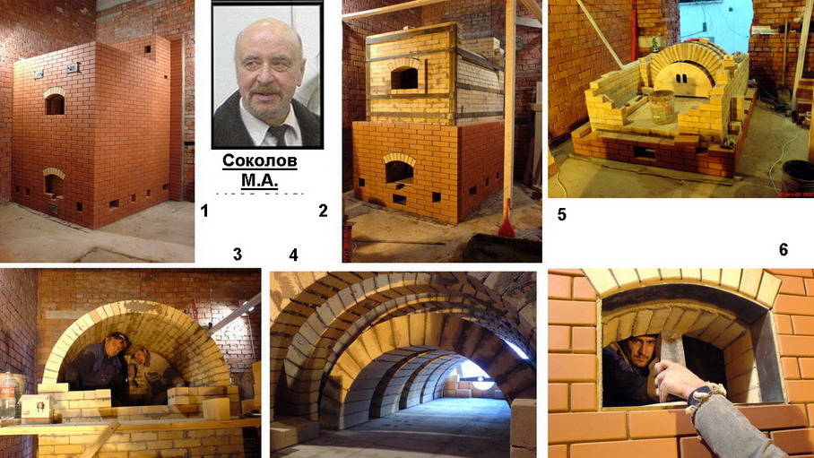

С.Миркис закончил кладку банной печи для парной, по проекту М.Соколова.
Печь в плане 2.0х2.5 метра, высота 3 метра, закладка каменки 7 тонн.
Для парной в 220 м.куб.
1. Общий вид большой газовой печи со стороны парилки. Всего ушло 5 тыс. кирпичей. Красный кирпич Лоде, шамотный . ША-5.
2. Печь на стадии строительства. Видел завершенный внутренний шамотный корпус, заключенный в металлический каркас и часть наружного корпуса из красного кирпича
3. Завершающий свод паровой камеры. В последствии сюда будет загружено 7 тонн чугунных чушек.
4. Печное шамотное кружево . Здесь эстетическая красота сочетается с инженерным подходом. Меньшие арки образуют топливник с заданным тепловым напряжением, а большие арки несут весовую нагрузку насадки. Т.е. разделена тепловая и весовая нагрузка.
5. Процесс плетения кружева
6. Загрузка чугунных чушек в каменку.
Г.Сызрань. Сентябрь-октябрь 2008г.

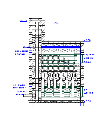

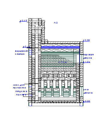

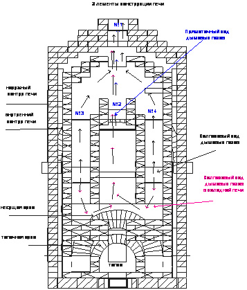

Соображения по устройству больших банных печей на примере печи “каменка” на газу для общественной бани
Устройство печи
Печь имеет два контура: рабочий и ограждающий, раздельные топочные и несущие арки, прямоточный и колпаковый выходы дымовых газов, систему естественной циркуляции и рециркуляции воздуха в парной.
Наличие у печи двух контуров позволяет улучшить теплотехнические параметры печи (см. раздел теплотехника) и устанавливать металлический каркас, воспринимающий тепловые напряжения, на внутренний корпус, что более приемлемо для парной.
Устройство отдельно топочных арок и отдельно несущих весовую нагрузку камней арок тепловой камеры позволяет сделать топку компактной с заданным расчетным напряжением топочного объема (см. раздел теплотехника); разделить тепловые и весовые нагрузки и, тем самым, увеличить срок службы печи.
Наличие прямоточного и колпакового хода дымовых газов существенно расширяет возможности оптимальной эксплуатации печи (см. раздел теплотехника).
С помощью печной системы циркуляции и рециркуляции имеется возможность регулируемо подогревать и освежать воздух в парной.
Предусматривается устройство каркаса на внутреннем контуре печи и армирование кладки наружного контура печи.
Эта мера, наряду с разделением тепловой и весовой нагрузок на арки, позволит уменьшить вероятность образования трещин от термических напряжений при нагреве и остывании печи, существенно увеличить продолжительность эксплуатации печи без ремонта.
С помощью печи частично решается и приточная вентиляция парной.
Под печкой предусмотрен приточный воздушный канал, соединяющий топочную с парилкой.
Этот канал так же соединен с топкой печи (что в газовой печи возможно), через которую воздух во время пользования парилкой может попасть в печь и, нагревшись там, выйти через паровое окно в парилку. Эта возможность может быть реализована при необходимости кратковременно поднять температуру в парной.
Пространство высотой примерно 70мм. между верхом топочных арок и низом арок тепловой камеры имеет выход в вертикальный дымоход, соединяющий начало топочной камеры с дымовой трубой. Тем самым, обеспечивается прямой (минуя тепловую камеру) выход дымовых газов (или газа) в трубу при малых расходах газа во время розжига горелки, обеспечивается внутренняя и частично внешняя рециркуляция дымовых газов, инжектируемых горелкой при ее работе.
В результате снижается вероятность “хлопка” при розжиге холодной печи, повышаются равномерность прогрева камней и экономичность работы печи.
Во время пользования парной (при закрытых шиберах) обеспечивается циркуляция горячего воздуха в тепловой камере, благодаря чему ускоряется конвективная теплопередача от нижней части насадки к каменной засыпке, восстанавливающая ее температуру.

Для увеличения равномерности прогрева каменной засыпки и экономичности работы печи применяем, наряду с обычно принятым для банных печей прямоточным выходом дымовых газов элементы колпакового (вольного) их движения.
В колпаковом режиме прогрев камней происходит быстрее, равномерней и с меньшими потерями тепла с отходящими дымовыми газами; имеется возможность для внешней рециркуляции дымовых газов. Работа в таком режиме примерно на четверть снижает время прогрева печи, расход газа, температуру дымовых газов.
Экономичность работы печи повышается также путем устройства ее топки, по своим размерам, соответствующей тепловому режиму с максимальным тепловым напряжением топочного объема. Обычно же размеры топки определяются размерами опирающейся на перекрытие топки тепловой камеры и поэтому существенно превышают необходимые, из–за чего процесс горения происходит не оптимально.
Конструктивно задачу устройства топки оптимальных размеров решаем путем устройства раздельных топочных арок и несущих насадку арок тепловой камеры.
В результате размеры топки должны соответствовать расчетному тепловому напряжению, при котором обеспечится совершенство процесса горения и устойчивость горения факела при малых расходах газа. Это позволит предохранить несущие арки тепловой камеры от перегрева и размывания струей факела. Позволит ремонтировать топку печи, не разбирая всю печь.
Сама топка выполняется без связи со стенами тепловой камеры, в которой находится каменная засыпка, что уменьшает вероятность образования трещин от термических напряжений.

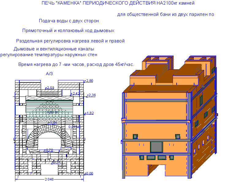

Банные печи “Каменка” с выходом пара с разных сторон
*Для общественных бань со смежными женским и мужским отделениями
*Для частных бань площадью от 10 м2.
В случае устройства в общественной бане вместо двух печей одной печи для двух отделений экономятся капитальные затраты.
В обоих случаях удешевляется эксплуатация, снижается пожароопастность и увеличивается продолжительность работы печи до ремонта. Это достигается благодаря возможности попеременно, реверсивно греть преимущественно то одну, то другую часть печи. В результате процесс теплопередачи от дымовых газов к кирпичной кладке печи и камням становится пульсирующим. Из –за чего теплопередача во внутренние слои кладки и камней может происходить при более низкой температуре дымовых газов без перегрева тепловоспринимающих наружных поверхностей.
В случае частной бани, кроме того, выход пара с разных сторон позволяет попеременно использовать камни то с одной стороны печи, то с другой, давая, тем самым, им возможность попеременно восстанавливать температуру за счет тепла нижних слоев.
Некоторые подробности конструкций и особенностей печей прилагаются..
Проект печи для общественной бани реализован в Лунево, п. Черная Грязь, Ленинградское шоссе.
Единая топка имеет два поддукала и два дымоотвода.
Печь двухконтурная с воздушными пазухами для циркуляции воздуха из парной через печь.
Проект печи для частной бани реализован под Петербургом.
Здесь топка так же имеет два дымоотвода, которые затем объединяются в дымоходе трубы.

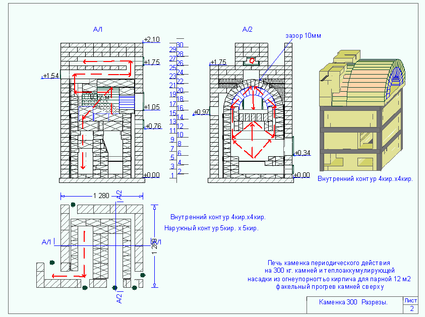

Банные печи бывают периодического и непрерывного использования, с горячими и "холодными" стенами, с различной организацией хода дымовых газов, с количеством камней от 50 кг. до нескольких тонн, с разным расположением паровых окон, с разными возможностями для воздухообмена и циркуляции воздуха в парилке. В итоге конструкция печи зависит в первую очередь от желаемого микроклимата в парной и, зачастую, от уже имеющейся конструкции парной.. Идеально, когда парная проектируется вместе с печкой.
Проектируя печь, мы исходим из того, что печь-"каменка", в первую очередь, предназначена для нагрева камней, т. е. является нагревательной, а уж потом оставшееся после нагрева камней тепло можно использовать (утилизировать) для нагрева помещения и воды. Чем выше температура нагрева камней, тем вероятнее получить хороший, - сухой, "легкий" пар. Потому что именно "взрывчатое" образование пара при высокой температуре придает ему высокую дисперсность и соответственно низкое влагосодержание. Именно такой пар на некоторое время искусственно нарушает равновесное тепло-влажностное состояние воздуха парной в сторону одновременного повышения и температуры и влажности.
При этом важно помнить, что русская парная это не сауна и температура в русской парной не должна превышать 70-80 гр. Ц, для чего стены печи нельзя нагревать выше 90 гр. Ц (что, заметим, важно и для уменьшения пожарной опасности). Идеальный вариант, это когда к началу парения температура стен печи и стен парной выравниваются и в период пользования парной находятся в пределах 60-70 гр. Ц, т.е. в спектре "мягкого" излучения на парильщика.
Чтобы обеспечить высокую температуру нагрева камней и при этом не перегреть стены печи, а так же чтобы разделить тепловые и весовые нагрузки, конструкцию печи (речь идет о печах периодического действия, где камни греются непосредственно огнем) выполняем из двух частей.

вот на этой печи хотелось бы остановиться подробней и заострить внимание
печь, т.н факельного прогрева камней сверху

Павел, обратите внимание, что во всех конструкциях печей М.Соколова просматривается:
- мощный сердечник отделенный от внешней кладки зазором, с которого снимается конвекционно тепло в парную
этим и обеспечивается:
- при неперегретых стенках печи (80-100) быстрый прогрев воздуха в большой парной
вот здесь еще один ход
установка стенки в режь (с просветом в кладке) - увеличение ИК составляющей, направленной на полок
http://pechi-project.narod.ru/5_kamenka.GIF
http://www.mirkis.sitecity.ru/album_1712154306.phtml?pix=12
Последний раз редактировалось: Евгений Колчин (Ср 21 Январь 2009, 12:49), всего редактировалось 3 раз(а)

еще один ход инженерной мысли М.Соколова
никто не обратил внимание на два поддувала и две колосниковые решетки в топке печи
http://www.mirkis.sitecity.ru/lalbum_0312204646.phtml?pix=3&p_ident=lalbum_0312204646.p_0511020826
фото с сайта С.Миркис (внизу дубль)
проследим ход действий этой системы?
 Размер файла:  103.25 КБ
 Просмотров:  2395 раз(а)
Сообщения: 10150
СообщениеДобавлено: Ср 21 Январь 2009, 12:45 Ответить с цитатойВернуться к началу
попробуем разобраться
в обычном варианте после сгорания закладки и при укладки новой, нам необходимо очистить колосниковую решетку от углей
Угли, как правило сдвигаются к задней стенке и остаются на поду или закрывают часть колосниковой решетки. С одной стороны плюс - прогревается под за счет сгорания углей на поду, с другой минус- закрывается часть колосниковой решетки и лишаемся части воздуха для горения основной закладки, хотя и для углей воздух необходим, поскольку на поду они горят хуже.
Отсюда и два регулируемых канала: один на угли, другой на основную закладку.
И еще один нюанс - увеличение первичного воздуха в два раза, что соразмерно площади хайла печи.
Жаль нет результатов такого хода.
Может есть и другие соображения на этот счет ?
Еще на одном моменте хотелось бы остановиться и обсудить, насколько это рационально и оправдано.
М.Соколов опускной канал не разбивает на два-три отдельных, а делает один в "рассечку". Или мне может так показалось Very Happy
http://www.mirkis.sitecity.ru/lalbum_0312204646.phtml?p_ident=lalbum_0312204646.p_0511020826
Anton Sorokin
Сообщения: 752
СообщениеДобавлено: Ср 21 Январь 2009, 13:47 Ответить с цитатойВернуться к началу
А это не потому ли, что печь под метровые дрова с вариацией и под короткие?
Сообщения: 10150
СообщениеДобавлено: Ср 21 Январь 2009, 19:49 Ответить с цитатойВернуться к началу
может быть, но укладывать короткие дрова можно и на сплошную решетку в два штабеля
да и при строительстве такой бани обязательно "патрон под патронник"
СообщениеДобавлено: Ср 21 Январь 2009, 22:37 Ответить с цитатойВернуться к началу
Евгений Викторович, где видно, что опускной канал в рассечку?
Сообщения: 10150
СообщениеДобавлено: Пт 23 Январь 2009, 21:11 Ответить с цитатойВернуться к началу
Александр, смотри ряды 9-11-14 и фото внутри каменки
подвертка только в трубу по ссылке выше
мне пока никак не понятна работа канала надсводового Sad
