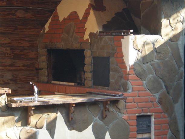

Учичный комплекс:мангал для шашлыка с ветелом для жарки тушек,духовой шкаф и плита с раздельными топками.Разделочный столик с мойкой и барной стойкой.Облицовка выполнена из состареного кирпича,камень-песчанник,состареной штукатурки.Всё выполнено на цементно-песчанном растворе.В раствор для штукатурки добавлена глина для получения трещин по штукатурке.
