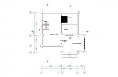

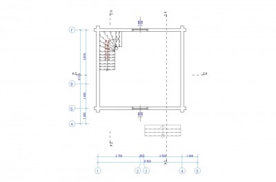

Совсем запуталась в различных модификациях печей-каменок для бань. Подскажите, пожалуйста, как можно рассчитать размер печи-каменки для бани. Проект самой бани есть. Баня из бревна, двухэтажная, высота по коньку 9м. Фундамент под баню будем делать свайно-ростверковый. Насколько я понимаю, фундамент печи не должен быть связан с фундаментом самой бани. Понравились печи БИК ПК - есть ли возможность "вписать" такую печь в небольшое помещение парной? Планируем в ближайшее время приступить к заливке фундамента бани, но для этого нужно знать размеры печи и точное ее месторасположение.
 Размер файла:  50.65 КБ
 Просмотров:  1208 раз(а)
 Размер файла:  52.39 КБ
 Просмотров:  1302 раз(а)

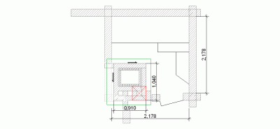

вы точно хотите именно печь с камином?
panama
Зарегистрирован: Сб 17 Январь 2009, 00:45
СообщениеДобавлено: Сб 17 Январь 2009, 11:54 Ответить с цитатойВернуться к началу
Насчет камина теперь уже думаю, что нет. Слишком большой размер печи получается

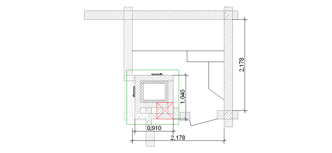

СообщениеДобавлено: Сб 17 Январь 2009, 12:13 Ответить с цитатойВернуться к началу
вариант привязки печи
фундамент в плане шире печи в каждую сторону на 15 см
заложение фундамента согласно общестроительных норм
Вариант 01
 Размер файла:  13.08 КБ
