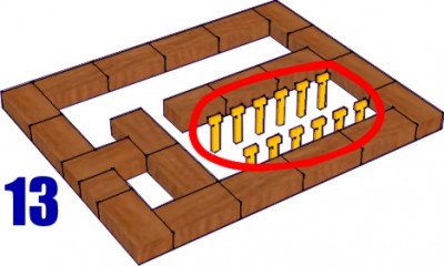

С котлом определился, но не могу понять, что за штучки в виде желтых молоточков? Подскажите пожалуйста? (на рисунке обвел красным)

СообщениеДобавлено: Чт 9 Апрель 2009, 06:40 Ответить с цитатойВернуться к началу
Это проставки "на сухую" между катализатором для предотвращения движения последнего.
Кстати, обратите внимание, что в оригинале у автора КИК внутренние ряды не перевязываются с внешней кладкой (контуром печи)!
Из чего проставки? Насколько плотно подгонять их?
