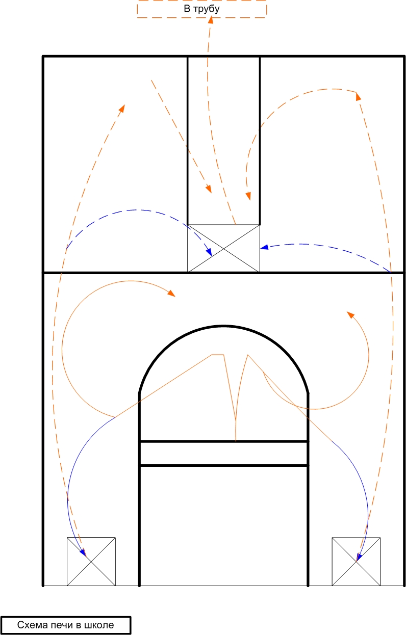

Ср 11 Февраль 2009, 03:15
Схема печи в школе. Специально для Валерия Петрова
_________________ +7-921-742-16-92 Услуги печника. Кладка печей, мангалов, банных печей, чертежи

Игорь Кузнецов
Зарегистрирован: Сб 27 Май 2006, 12:59
Сообщения: 120
Регион: Екатеринбург
Добавлено:
Ср 11 Февраль 2009, 09:46
| Валерий Петров писал(а): |
| Спасибо, конечно... но я не просил, вроде-бы.... Что-то я запамятовал... Но все равно спасибо. |
Ну что Вы Валерий Николаевич. Это же двухъярусный колпак. Налицо прогресс в понимании системы СДГ (возможно не нашей). Тем не менее я искренне рад за Чурикова Александра.
Добавлено:
Ср 11 Февраль 2009, 21:41
Спасибо Игорь Викторович. А то мне сказали, что я утаиваю внутреннюю конструкцию. Изучив Ваш сайт построил такую печь. Хороша она или нет не знаю, а вот основные функции, возложенные на неё, выполняет. Как то: готовка и выпечка, ну и обогрев конечно. Выходная труба при эксплуатации чуть тёплая.

Александр, печь подкупает своей простой красотой!
Скажите, а два подъемных канала внизу под топкой соединены или на уровне хайла через колпак?
Добавлено:
Пн 22 Июнь 2009, 20:24
Два подьёмных канала отдельно друг от друга входят в полость второго яруса.
Jackonya
Зарегистрирован: Пт 29 Май 2009, 18:37
Сообщения: 64
Добавлено:
Вт 23 Июнь 2009, 02:17
Это-то понятно. Я хотел уточнить, как они соединяются внизу.
Есть байпас или канал под подом?
Равномерен ли прогрев подъемных каналов?

Вт 23 Июнь 2009, 06:58
Под зольником есть связь правой и левой стороны печи.

Александр, а где третий колпак? На Вашей схеме, что выше, только два.
Добавлено:
Пт 26 Февраль 2010, 12:47
Первый колпак это и есть топка, она расположена в другом колпаке-это нижний этаж печи, выход из этой системы в верхний третий ярус. В топке выход газов у пода и вход так же из пода печи и через отв. в дверке.
Так как печь существует в единственном экземпляре то в ней конечно есть некоторые конструктивные недоработки.

Пт 26 Февраль 2010, 13:17
| Чуриков Александр писал(а): |
Так как печь существует в единственном экземпляре то в ней конечно есть некоторые конструктивные недоработки. |
Мне кажется на фото нет ЗПХ. А отправляли ли проект на согласование И. Кузнецову?
Сообщения: 10143
Добавлено:
Пт 26 Февраль 2010, 13:32
а при чем здесь Кузнецов? Александр же не говорит что это его конструкция.
Печь чисто детище Чурикова.
