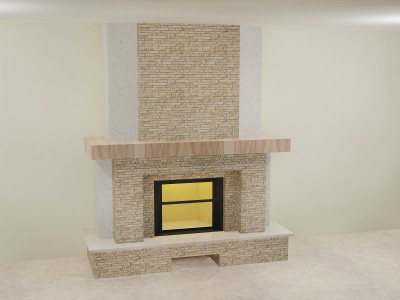

СообщениеДобавлено: Вт 3 Март 2009, 16:09 Ответить с цитатойВернуться к началу
SAAB-рат писал(а):
...В автокад - нет, какой смысл? Учитывая, что в каде визуализация - убогая?!...
...В визуализации я не силен, но я тут уже выкладывал примеры визуализации других людей...
http://forum.stovemaster.ru/viewtopic.php?t=1627&postdays=0&postorder=asc&&start=20
Зря Вы так на AutoCad
 Размер файла:  200.34 КБ
 Просмотров:  1339 раз(а)
Дмитрий Патлачёв
Зарегистрирован: Вт 3 Март 2009, 14:41
Сообщения: 6
Регион: Новомосковск
СообщениеДобавлено: Вт 3 Март 2009, 16:15 Ответить с цитатойВернуться к началу
Или так...
Мне кажется, что для наших задач AutoCAD самое - то.
В предыдущем моём посте AutoCAD 2009.
Здесь AutoCAD 2006.

Владимир Жирнов
Сообщения: 713
СообщениеДобавлено: Чт 5 Март 2009, 17:17 Ответить с цитатойВернуться к началу
Это, так сказать, вид внешний...
А печнику важна сама "глубина" модели. Image
Дмитрий Патлачёв
Сообщения: 6
СообщениеДобавлено: Вт 10 Март 2009, 15:53 Ответить с цитатойВернуться к началу
Поверьте, что это не только внешний вид.
На основании данных 3D моделей, я выпустил полный комплект чертежей порядовок, заказных деталей, фасадов и пр.
а так же просчитал детальную и достаточно точную сметную стоимость проекта.
Бумажный проект составил, в районе 48 листов формата А4...

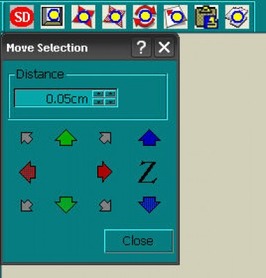

Ребята вы бы вместо того чтобы ругаться, и время тратить, лучше бы посоветовали. Скачал SketchUp вроде все нормально, кирпичи рисуются на раз-два, и все остальное тоже. Однако..... как только начинаешь их укладывать начинаются заморочки(у меня), много времени уходить, чтобы их точно уложить. Да еще шов надо приписать(5 мм) между кирпичами.
В общем, как тут рекламируют, решил скачать PRO100 , тоже не понравилась программа. Решился на Инвентор (4 диска DVD, чокнуться можно) , скачал, оказалось что мне надо комп помощнее, для данной программе (посмотрел инструкцию) . Тут мне нахваливают Cinema4D, скачал . Програма весит 600 Мб(по сравнению с Инвентором, вообще ничего) сунулся в нее, пока ничего не понимаю.
И все время в голове мысль, что так можно бегать до бесконечности, все перепробуя. Вот вы более продвинутые, лучше знаете эти программы(все таки инженер-конструктор) взяли бы и сделали маленькую инструкцию в динамике, чтобы можно было сравнить. Или бы без ругани, спокойно бы разобрались что было бы лучше.
Может тему новую открыть. Народ ведь вам спасибо только скажет.
Не один ведь я такой.
Только , чтобы все корректно.
С ув.
Сергей.
Владимир Жирнов
Сообщения: 713
СообщениеДобавлено: Пт 20 Март 2009, 04:57 Ответить с цитатойВернуться к началу
Сергей, тебе нужно скачать и поставить плагин Space Design
Выставляешь размер и можно двигать хоть на одну сотую мм.ftp://ftp.renderplus.com/_download/Space_Design/
 Размер файла:  19.41 КБ
 Просмотров:  1284 раз(а)
Сергей А.В.
Сообщения: 246
Регион: Казань
СообщениеДобавлено: Пт 20 Март 2009, 13:57 Ответить с цитатойВернуться к началу
Владимир, спасибо. Скачал.
Перехожу в соответсвующий раздел по SketchUp.
С ув.
Сергей.

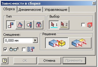

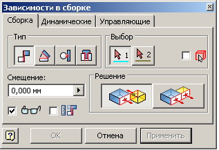

Скажите SAAB, когда Вы делаете сборку ряда из отдельных элементов как выставляете нужное расстояние между элементами если межлу ними нет непосредственного примыкания?
И ещё один вопрос-как собираете ряды-сборки в общую конструкцию?
SAAB-рат
Зарегистрирован: Пн 5 Январь 2009, 23:14
Сообщения: 48
СообщениеДобавлено: Пн 23 Март 2009, 02:09 Ответить с цитатойВернуться к началу
1. Через смещение - см. рисунок
2. Совершенно верно каждый ряд сборка и вся печка - сборка из сборок-рядов.
