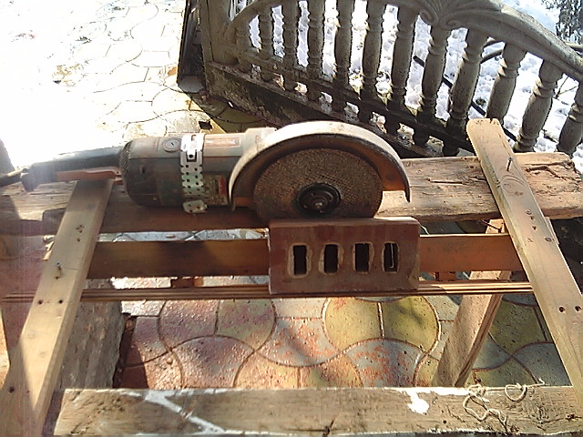

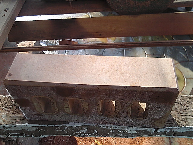

isio prisposoblenie, obicinii disc po kamniu , otlicina rejit slefuet, sto skajite
 Размер файла:  112.38 КБ
 Просмотров:  1510 раз(а)
 Размер файла:  127.48 КБ
 Просмотров:  2001 раз(а)

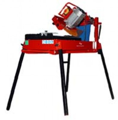

Валерий Петров писал(а):
И что с помощью этого станка можно сделать с кирпичом? Smile
Кое-что можно делать. Основное его предназначение – плиточно-облицовочные работы, которых в печном деле немало... Smile

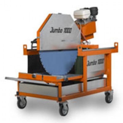

Камнерезные станки с диаметром диска 350 мм гораздо более универсальные, но даже имея такой станок (Cedima CTS-125 G) я подумываю о покупке станка с алмазным диском на 180 или лучше на 200 мм для определённого круга работ.
Ещё более универсальные камнерезные станки с алмазным диском на 1000 мм, например NORTON 1000 с бензиновым двигателем мощностью 7,5 кВт. Cool
Технические характеристики NORTON 1000
Вес, кг : 360
Диам. диска, мм : 1000
Глубина, мм : 420
Макс.длина резания, мм : 720
Мощн., кВт : 7.5
Габариты , м :
С уважением, Игорь Сергеевич
Из Украины
Плиткорез электрический ТС-200 (Напряж. 220В, мощность 0,8 кВт, диск - 200 мм, размер стола 385х380 мм, глубина реза 44 мм, масса 12 кг)

misa, приспособа интересная.
Но, ИМХО, базирование кирпича в ней идет по плоскостям, которые как правило имеют отклонения от обрабатываемой.
Желательно базировать кирпич по обрабатываемой плоскости.

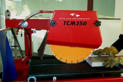

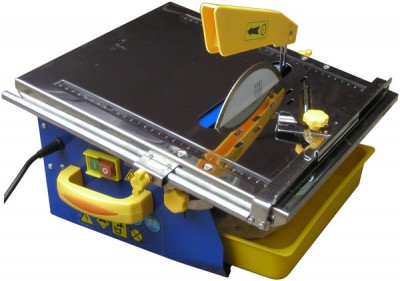

Вчера ознакомился с испанским камнерезным станком Solga TCM 350 под алмазный диск 350 мм. Станок не впечатлил. Sad При цене почти в 1,5 раза дороже, чем немецкий камнерезный станок Cedima CTS-125 G испанский станок, по моему мнению, выглядит намного примитивнее и не дотягивает до немецкого или шведского (Husqvarna TS 350 E) собрата по своим возможностям. Все перечисленные станки с водяным охлаждением.
Technical Data Solga TCM 350
Voltage (V) 230 v
Current (A) 13,6 A
Power 3 HP (2,2 Kw)
Frequency 50 / 60 Hz
Motor speed 2.800 r.p.m.
Saw blade capacity (mm) Ф 350
Weight 67 Kg
Length of cut 600 mm.
Dimensions L W H (mm) 1130 x 570 x 540
Есть ещё плиткорез RUBI TCM 350, который также для работы с кирпичом не очень подходит. Sad По-моему, RUBI TCM 350 и Solga TCM 350 — это одно и то же, но продаваемое под разными именами.
RUBI TCM 350
Макс. глубина реза 55-83 mm
Макс. длина реза 750 mm
Макс. диаметр круга 350 mm
Посадочное отверстие 25,4 mm
Двигатель электро
Мощность 2200 Вт
Габариты станка дхшхв 1130х570х540
Вес 73 кг
Из Украины
