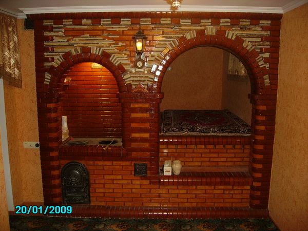

dobrii vecer citaiu vas spor no ne mogu poniati sto lucise u nas tak delaietisia ,register stavitisia v topke i peci i kalorifer normalina greiutisi vsio otlicina nikokoi saji ni obrazuietisia na registre ,i peci goriaciaia, posmotrite foto ,vase mnenia

виктор молдован

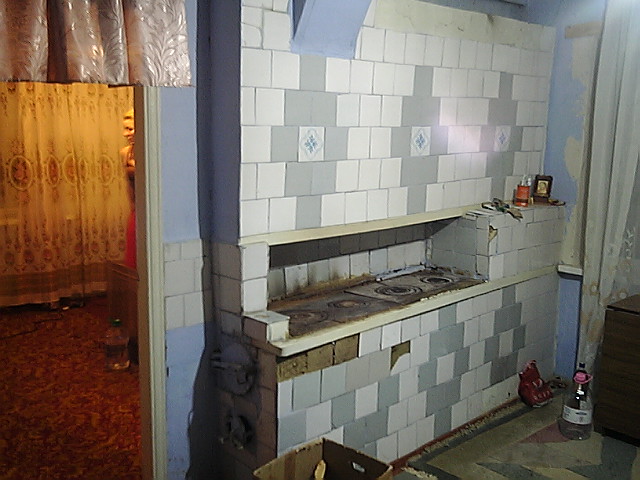

victor vot sto u mene esti na danii moment

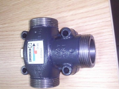

На фото - 3-х холовой термостатический клапан.
Это именно тот "порожек " о который часто и многие спотыкаются при устройстве системы водного отопления при помощи кирпичного котла. Именно он препятствует образованию конденсата на регистрах внутри котла при организации с его участием малого круга. Стоимость такого устройства +- 3 800 руб. Резьба 32 (дюйм с четвертью). В свободной продаже врятли можно найти-заказная позиция(нам везли 2-ва месяца). ...мал золотник, да дорог ...Это про него.

Ну если система с насосом то можна кран и на обратке перекрыть и на насос. Как печь растопиться или во время розжига приоткрывать кран и система "заведеться". Это пока на уровне теории. Построю котел и посмотрю что к чему.
Сообщения: 10143
СообщениеДобавлено: Вс 26 Сентябрь 2010, 17:54 Ответить с цитатойВернуться к началу
слушай "старших" Smile
Дима уже "собаку съел" на этом
Дмитрий Смирнов
Сообщения: 598
СообщениеДобавлено: Пн 27 Сентябрь 2010, 22:53 Ответить с цитатойВернуться к началу
Uzer-zbk .......Евгений прав!!!.....не тратьте зря время и "не изобретай велосипед" ....все равно придеться поставить эту "штуковину" и организовать малый круг. Лучше узнайте где и как можно приобрести этот "клапан"......гарантирую, придеться побегать по магазинам. Мы ждали "клапан" около 3 месяцев - этого достаточно что бы регистры обрасли сажей. У меня есть отрицательный опыт когда котел работал без "клапана" и положительный когда "клапан" установили. Мое мнение таково....этот "клапан" и правильная огранизация малого круга с его участием 60 % успеха и только 40 % успеха работа печника - правильно собраный котел. Если хотите сантехник важнее печника в данном случае. Вы думаете, что построите котел и все ...в дамках ( а он ведь, даже и ни печь т.е. стенки его так себе.... еле тепленькие)!? Без четкого понятия принципа подключения котла к системе отопления ...на мой взгляд , нет смысла его вообще строить. Специалистов по этому НЕ СТАНДАРТНОМУ подключению среди обычных сантехников нет, все привыкли обвязывать газовые котлы или буржуйки...ток ,что кто собирается строить себе котел....осваивайте прежде всего НЕ СТАНДАРТНУЮ схему его обвязки!!!

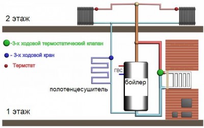

СообщениеДобавлено: Вт 28 Сентябрь 2010, 15:41 Ответить с цитатойВернуться к началу
Уважаемый Дмитрий Смирнов, получается что 3-х ходовой термостатический клапан заменяет ладомат, который требует электропитание.
СообщениеДобавлено: Вт 28 Сентябрь 2010, 16:50 Ответить с цитатойВернуться к началу
Планирую печь с котлом обвязать по схеме как на рисунке.
Регистр котла имеет мощность прибл. 6-7 квт., бойлер (косвенного нагрева бак в баке160-180л). Дом: брус150х150, рзмер 6х8, с теплой жилой мансардой.
Правильно ли я на схеме расположил 3-х ходовой термостатический клапан?
