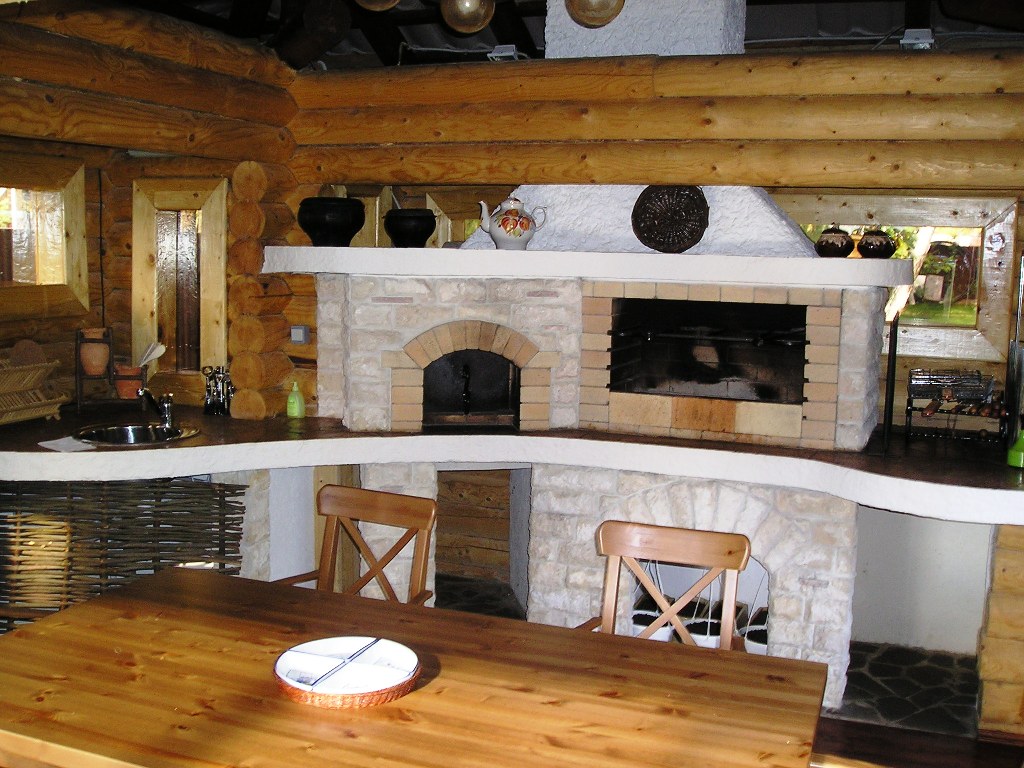

СообщениеДобавлено: Чт 12 Февраль 2009, 22:06 Ответить с цитатойВернуться к началу
Но особенно полезно устанавливать ещё и горнило русской печи, причём вокруг него кожух из кирпича на ребро для облицовки, отстоящий на 6 см от горнила и заполненный каменной ватой. Маленькая русская печь в термосе выполняет почти все варочные функции большой печи (пирог пробовал печь, а хлеб нет)

СообщениеДобавлено: Пт 13 Февраль 2009, 01:25 Ответить с цитатойВернуться к началу
валентиныч
Столешницы и горизонтальные плоские перекрытия над топками печи и гриля сделаны из армированного металлической арматурой бетона или из бетонных плит, отлитых из бетона с заполнением гранитным щебнем (гравием)?
Столешницы облицованы керамическими плитками или это натуральный камень (розовый мрамор)?
Уж очень технологично получается делать такие горизонтальные перекрытия, но как это себя поведёт при эксплуатации печи и гриля в барбекю?
Под как бы русской печки не сильно ли много отдаёт тепла в бетонную столешницу? Если ли под подом теплоизоляция?
В как бы русской печке дым выходит в дымосборный раструб в конце горнила непосредственно с вершины свода или с боковой стороны свода?
Есть ли дымовые задвижки в дымоходе для гриля и как бы русской печки?
В трубе дымохода два независимых канала?

СообщениеДобавлено: Пт 13 Февраль 2009, 09:16 Ответить с цитатойВернуться к началу
Валентиныч поделитесь опытом. Как изготавливете столешницы. Обычный бетон? Как над грилем и печью льёте из частей или на месте в опалубках?

СообщениеДобавлено: Вс 1 Март 2009, 14:30 Ответить с цитатойВернуться к началу
IgorUA писал(а):
валентиныч
Столешницы и верхние плиты отлиты из бетона по месту с металлической арматурой. Постепенно уменьшил толщину бетона до 7см(сначала делал 10см).
Облицовка стодешниц любая - и камень, и плитка.
На первых проектах, когда ПОД печи и "под" камина клал прямо на бетонную плиту, на торцах столешницы напротив ПОДа при эксплуатации появлялась чуть заметная трещина. Чуть изменил конструкцию . теперь ПОД кладу на кирпичи, а они уже лежат на бетонной плите, отлитой ниже и ранее, до основной столешницы. Эти две плиты под ПОДами только для ПОДА, они чуть больше его.
Под русской печью изоляции не делаю, снизу трогаешь - бетон горячий(через 2 часа).
МАленькая русская печь - это уменьшенное горнило русской печи, дым выходит вперёд, вверх и вправо в трубу. Над шестком ширина канала пол кирпича. Газодинамика как в нормальной русской печи. Варочные качества тоже проверены. Информация об варочных качествах и порядок кладки такой печи подробно у меня на сайте.
Два канала в дымоходе имеют свои задвижки.
Уже проверил вариант когда два канала после задвижек соединяю в один и топлю одновременно.

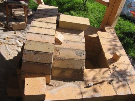

ПРИВЕТ! Вот закащпк как извращается. Посит камин внизу а верху шашлычницу.[/quote][/code]

СообщениеДобавлено: Сб 18 Июль 2009, 20:19 Ответить с цитатойВернуться к началу
Привет! Вот получилась какая штука Закащик доволин
Правда она ешё "КАМНЕМ" отделоваца будит.

СообщениеДобавлено: Пн 20 Июль 2009, 19:07 Ответить с цитатойВернуться к началу
ДА мне тож казалось страная идея совместить всё вместе. Говорил закащику зачем так,Давай посеридине сделаю один а он невкакую
НЕ" два" и всё. Конструкция впринцепи проста.камин повозможности вдавлен вовнутрь и перикрыт сводом. Сделал два кольца и нестал их перевязывать внутренее кольцо нагревается и раширяеца больше .
Остольное все как обычно камин и барбекю . (Закащик сказал :пожарю мясо и буду наслождатся возле камина.)
