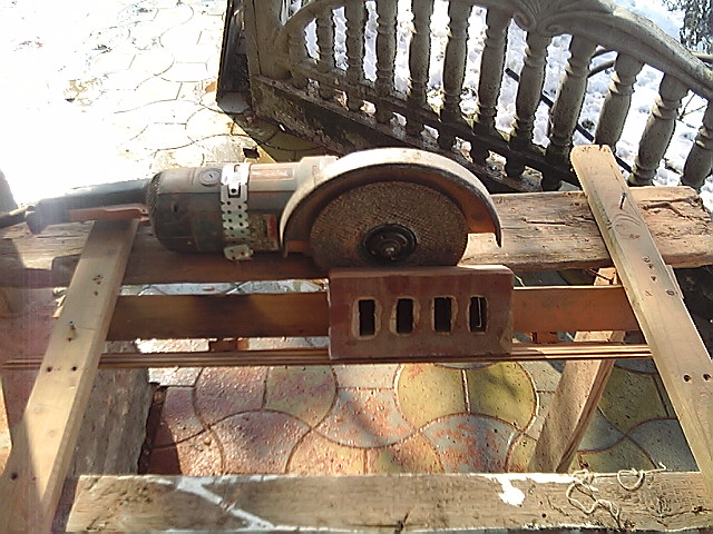

DOBRII DENI VSEM,, VOT VAM PRISPOSOBLENIE,rabotaiet otlicino ,obicinii disk po kamniu

vot sto poluciaetsia , vase mnenia
