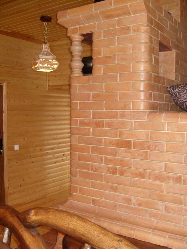

Русская печь в 21веке.
Должна ли она присутствовать в нашем быту, а не только в сказках и фольклоре?
Конечно, но какая она должна быть, для чего мы её строим. Если для отопления, то для современного человека с его понятиями о тепле русская печь не даёт того комфорта, которого хотелось бы. Но в тоже время мы видим, как массово строятся камины, сейчас, наверное, в каждом коттедже есть камин, а то и два. Но ведь по отдаче тепла и по полезности камин не сравнится с русской печью, в которой можно готовить, выпекать хлебобулочные изделия, применять как барбекю. А самое главное, можно поспать, погреть косточки и суставы, это такое удовольствие, сравнимое, наверное, с горячим песком на пляже, но зимой пляжа с горячим песком нету, а печь - вот она, рядом, лёг и погрелся. Камин проигрывает русской печи и в зрелищном плане. Когда смотришь, как горят дрова в русской печи, пламя облизывает свод, на кирпичном своде появляются разноцветные разводы, а когда дрова прогорают, остаются угли, их свечение просто завораживает.
http://b0.imgsrc.ru/p/pavel-pechnik/1/12180881ZKf.jpg
Располагать печь надо в просторном помещении, чтобы около передней части печи можно было поставить стол. Представьте праздник, вы сидите за столом, перед вами русская печь во всей своей красе, легкое потрескивание дров, в печи стоят чугунки с готовыми яствами. Даже если вы еще не научились готовить в печи, сготовили на газовой плите, но поставили в печь не далеко от огня и у вас все томится, ваши гости и вы сами всё съедите и еще долго будете вспоминать этот праздничный день и тепло русской печи. Если вы решили расположить печь в углу, то отступите от стен минимум по 300мм, а когда будете класть перекрытие свода, то тремя выпускными рядами примкните к стене, лежанка у вас увеличится. В архитектурном плане русская печь должна соответствовать народным обычаям, во-первых, печь должна быть белая.
Вот она, красавица.
http://slawianie.narod.ru/img/kultura/pech.jpg
Я так понял, что стоит она в музее.
Вот моя работа, правда, печь не белая.
http://b0.imgsrc.ru/p/pavel-pechnik/9/2668579TgF.jpg
Основная масса населения, если думает про русскую печь, то она её представляет как в мультфильме "Вовка в тридевятом царстве". Одно из главных требований к русской печи - чтобы она была удобной для приготовления пищи.
Обязательно надо делать загнётку. В разных местностях её называют по-разному, но роль она выполняет одну, в ней догорают угли из печи и по отдельному каналу дым уходит в общую трубу, а печь перекрывается в трубе задвижкой, горнило печи в шестке закрывается печной заслонкой, при этом кирпичная масса начинает отдавать тепло в помещение.
http://b0.imgsrc.ru/p/pavel-pechnik/6/12181346iRR.jpg
Важную роль играет высота перекрытия свода. Высокая печь создаёт трудности, на неё тяжело залазить, особенно пожилым людям. При сбалансированной высоте шестка и верхней части перекрытия свода лежанки и при наличии "загнётки" русская печь представляет собой удобное во всех отношениях сооружение, как для приготовления пищи, так и для отдыха в качестве спального места.
Мы же, печники, будем надеяться и способствовать тому, чтобы русская печь не забывалась, а присутствовала в нашем быту, а не только в сказках.

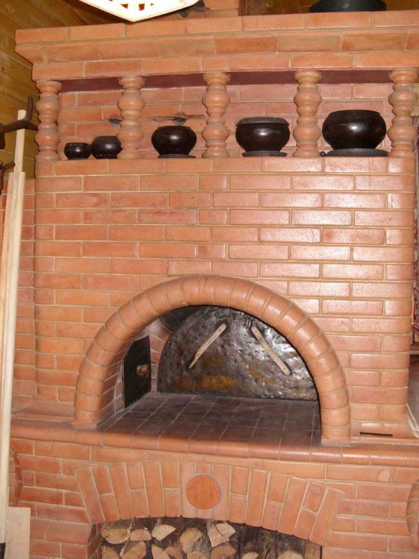

Жаль, у меня нет фото поэтапного строительства печи с загнёткой, наглядно показал бы в интернете. Вот вид спереди - для печника-практика всё будет понятно, хотя я полагаю, вы и так знаете, вам интересно знать, как уместить эту загнётку, не увеличивая размеров печи.
http://b0.imgsrc.ru/p/pavel-pechnik/1/12198291fEF.jpg
http://b0.imgsrc.ru/p/pavel-pechnik/4/12198304AcM.jpg
Обрати внимание: между стеной и печью есть пустота. Снизу делаю отверстие, вставляю сетку для циркуляции воздуха. Отверстие загорожено хлебной лопатой. За три ряда до шестка соединяю печь со стеной и в этом месте делаю загнётку. Выбор системы дымооборотов зависит от фантазии, опыта печника, главное - суметь всё это воткнуть, места очень мало, значит, надо делать проще, ведь задача загнётки - догорание углей из топливника печи, хотя можно продумать и сделать полноценную печь с нижним обогревом - хорошее дополнение к русской печи.
Сегодня на форуме печников С.М. Миркис вынес очередные исторические справки, в них говорится о результатах тестирования русской печи в 30е годы, результат тестирования показал 70%ую отдачу тепла, правда, большая часть этого тепла находится в верхней части помещения. Впервые вижу такие показатели по отдаче тепла русской печью, ведь это не 30%, о которых говорится в различных учебниках и книгах по строительству печи.

Насколько я понял, после прогорания дров угли сгребаем влево за малую дверцу ,где они догорают и по дымооборотам уходят в трубу. Было бы неплохо на дно загнетки положить колосник с подачей воздуха под него.

C Вами полностью согласен насчёт колосника, угли полностью не прогорают. Если поставить перед собой такую задачу перед постройкой печи, то она решаема, главное - не испортить внешний вид печи.
