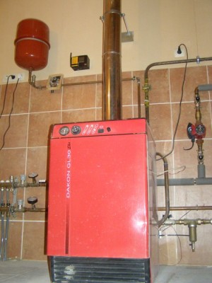

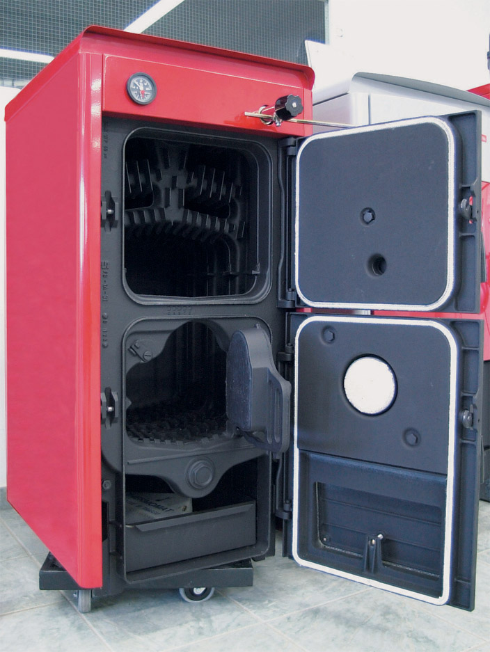

- Вот. DACON. Газогенераторный.
- Еще не лучше! Ты форум прочти еще раз...
- Ну, хорошо, хорошо, давай остановимся... вот, DACON твердотопливный, 32 киловатта.
- 550 баксов. Трубы, насосы, батареи...

КОТЛЫ ЧУГУННЫЕ ПИРОЛИЗНЫЕ DAKON DAMAT PYRO
УНИВЕРСАЛЬНЫЕ (МНОГОТОПЛИВНЫЕ) КОТЛЫ.
Общая информация.
Кроме котлов работающих на одном или двух видах топлива существуют модели, предназначенные для работы на трех, или даже четырех видах топлива.
Есть целый ряд производителей предлагающих в России котлы с камерой сгорания для твердого топлива и имеющих возможность установки навесных горелок для работы на газе или жидком топливе. Из зарубежных фирм, выпускающих котлы на трех видах топлива (газ, жидкое и твердое топливо) можно назвать CHAPPEE (Франция), DAKON и VIADRUS (Чехия), DEMIR DOKUM (Турция), ROCA (Испания), JAMA (Финляндия). Котел фирмы JAMA – двухконтурный (в его конструкции имеется змеевик для обеспечения горячего водоснабжения).
Существуют котлы со сменными горелками для работы на газе и жидком топливе и, кроме того, имеющие встроенный электрический ТЭН для работы от электроэнергии. Из зарубежных производителей, такие модели выпускают шведская фирма CTC и финская JAMA.
Российская компания ЗАО "ЗИОСАБ" представляет модель "ЗИОСАБ-45", работающую на четырех видах топлива. Котлы на четырех видах топлива фирм CTC, JAMA и ЗИОСАБ – двухконтурные, они обеспечивают не только отопление, но и приготовление горячей воды.
Понятно, что хорошо иметь котел, которой имеет возможность работать на любом топливе, но при этом стоит помнить, что за это придется заплатить дополнительные деньги, причем совсем не маленькие.
Так как в обычном стальном или чугунном котле теплообменник находится непосредственно в камере сгорания топлива, то этот теплообменник является холодным телом, на котором отлично оседает конденсат, сажа и цепкий смолянистый нагар. Этот теплоизолирующий слой сильно препятствует отбору тепла, и чтобы тепло шло не в трубу в небо, а в систему отопления дома, нужно котёл останавливать раз в неделю (или даже чаще) и тщательно чистить его. Геморрой ещё тот! Sad
Также нужно останавливать обычный или пиролизный стальной или чугунный котёл раз в 3-7 дней для удаления золы из камеры сгорания.
Лучше сделать КИК-17 или аналогичный котёл меньшей мощности с небольшими доработками (обеспечить через дополнительные дверцы доступ к регистру для его эпизодической чистки), и не будет тех еженедельных мучительных проблем, которые будут с обычным стальным или чугунным дровяным малогабаритным и быстро устанавливаемым котлом.

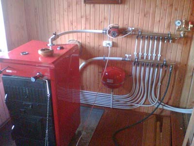

Фотографии систем отопления.
С уважением, Игорь Сергеевич
Из Украины
 Размер файла:  37.36 КБ
 Просмотров:  2109 раз(а)
 Размер файла:  166.36 КБ
 Просмотров:  1327 раз(а)
 Размер файла:  67.94 КБ
 Просмотров:  1233 раз(а)

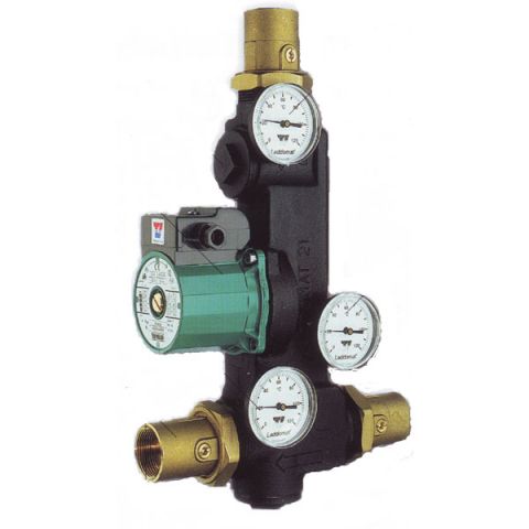

DrKira писал(а):
Еще полезно Ландомат на обратке к котлу поставить (он впускает в рубашку или регистр котла воду не менее 60 градусов, нет теплового удара по металу).
Laddomat 21 — это очень полезная рекомендация.
Терморегулятор Laddomat 21 — это система управления и регуляции протока воды в системе отопления. Преимуществом системы является ее конструкция, которая заменяет классическое соединение отдельных элементов. Состоит из чугунного корпуса, терморегулирующего вентиля, насоса, обратного клапана, шаровых клапанов и термометров.
Назначение
• Обеспечение в короткое время после розжига котла соответствующей температуры;
• Нагреть бак до высокой и равномерной температуры;
• Передача избытка тепла от котла в аккумулирующий бак после окончания нагревания объекта отопления;
• Передача теплоты из котла в сборник во время естественной циркуляции (в случае отсутствия напряжения электросети и задержки циркуляционного насоса) ;
• Соответствующее управление циркуляцией уменьшает потери теплоты.
Пиролизные дровяные котлы АТМОС диапазон мощности (от 15 до 100 кВт).
Laddomat 21 своей конструкцией способен заменить сразу несколько компонентов отопительной системы.
Он состоит из чугунного корпуса, терморегулирующих клапанов, насоса, возвратного клапана, шарикового клапана и термометра.
Но главное достоинство заключается в том, что Laddomat 21 увеличивает срок службы самого котла, следя за тем, чтобы температура возвратной воды в системе не падала ниже рекомендованных +65°С; в действительности поддерживая ее в диапазоне +72...78°С.
Установка котлов ATMOS с использованием LADDOMAТ 21 многое упрощает, именно поэтому мы рекомендуем его вместо устаревших классических узлов отопительной системы.
LADDOMAТ 21 предназначен для котлов мощностью до 75 кВт, но мы рекомендуем ставить его на котлы, чья мощность не превышает 50 кВт.
K арматуре LADDOMAТ 21 поставляется термопатрон, отрегулированный на +72°С, который предназначен для котлов мощностью 32 кВт и более.
Если же Вы устанавливаете котел с мощностью свыше 50 кВт, на наш взгляд лучше использовать терморегуляционный вентиль ТV 60 или трехходовой смесительный клапан управляемый сервомотором.
Они позволят сохранять температуру возвратной воды в пределах +65...75°С, что предохранит Ваш котел от низкотемпературной коррозии.
• Максимальное рабочее и расчетное давление: 0,25 МРа;
• Испытательное давление: 0,33 МРа;
• Максимальная рабочая температура: +100°С.
Рекомендуем подключать котел ATMOS с Laddomat 21 или терморегуляторным клапаном, с использованием компенсационных или аккумуляторных баков объемом от 500 до 2,000 литров.
