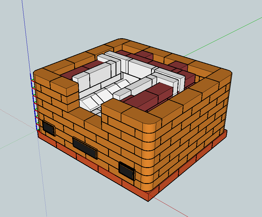

в кетчупе тоже это есть
А жизнь налаживается ...
 Размер файла:  32.5 КБ
