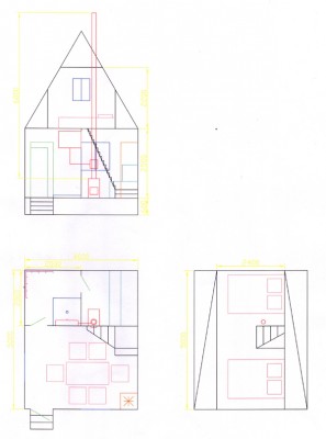

Здравствуйте!!! НУЖЕН ПЕЧНИК !!!
Скажите пожалуйста есть универсальное решение задачи ???
С женой собираемся построить баню с комнатой отдыха 12м2, с душевой 4м2,с парилкой 4м2 и спальней на втором этаже 12,5м2 (см.план)
Местоположение: Московская обл., г.Воскресенск, д.Катунино.
Планируем:
1) Баня - 5*4=20 м2, двух-этажная, 1 этаж комната отдыха, душевая-помывочная и собственно парилка. 2 этаж спальня.
2) На даче бываем не постоянно, а иногда на выходные приезжаем. Хотелось использовать баньку и летом и зимой до -20 град. Хотелось-бы, чтобы, приехав, зимой в -20 можно было затопить печь и в течении 30-60 минут было уже более-менее тепло, чтобы хоть в свитерах в комнате отдыха отдыхать, а уж через 2-3 часа, "отдыха", пойти в парилку париться. А уже ночью (через 4-6 часов после приезда), поднявшись на 2 этаж в спальню лечь спать (в тепле).
3) Фундпмент - ленточный (40 см в грунте, 60 см над землей, грунт - суглинок)
4) Каркас - сруб из бревна диам. 20-26см или брус 150*150 мм с утеплением 50 мм изнутри и с вагонкой
5) Пол - лаги 150*150 мм с палубной доской. А утеплитель 100 мм и в самом низу асбоцементная плита (защита от влаги от земли).
6) Крыша - Андулин с утеплением 100 мм
7) Парилка - с фольгой, пергамином и осиновой или липовой вагонкой (на утеплителе стены).
8) Душевая, комната отдыха , спальня - утеплитель пергамин и вагонка.
9) Окна 800*1000 мм (пластиковые)
10) Дверь на улицу 800*2000*150 мм (с утеплителем и уплотнителями)
11) Двери в душевую и парилку 700*1900*100 мм (вагонка с утеплением)
Вот сумбурно , но вроде, более-менее понятно описал баню.
Почитав форумы и сайты про печи понимаю, что можно сделать печь-каменку (в парилке), к ней присоединить печь-варочную (в комнате отдыха) и на втором этаже к дымоходу присоединить камин (в спальне), так все задачи решатся, но это 3 топки, а хочется ОДНУ.
Можно сделать от печки-каменки водяное отопление комнаты отдыха и 2го этажа (трубы,радиаторы,бак, антифриз,насос и т.д.).
Можно на дымоходе стальной печки-каменки сделать металлический змеевик D100-150 мм, отвести каналы в комнату отдыха и спальню (2й этаж), поставив вентилятор нести теплый воздух, получится воздушное отопление.
И т.д., чем больше читаю,тем больше путаюсь и отдаляюсь от выбора.
Профессионалы, практики, отзовитесь и помогите пожалуйста !!!
Посоветуйте, расскажите можно подобрать какую-нибудь КИРПИЧНУЮ ПЕЧЬ под такие потребности ??? Или лучше поставить печь для бани стальную, типа www.termofor.ru ???
Если кирпичная, то какая модель, чтобы комнату отдыха обогрела и каменка в парилке была и через трубу (иль как-то) второй этаж обогрела и желательно с одной топкой.
Иль вообще преддложите что-нибудь, хоть какое-то решение.
Не мало важно ориентировочно оценить стоимость УНИВЕРСАЛЬНОЙ ПЕЧИ. (затраты на материалы и на работу печника).
Могу начать строительство только после определения с печью и ПЕЧНИКОМ, так как если печь будет кирпичная под неё нужен фундамент ...
И в путь - строиться , фундамент, каркас, печь, отделка ...
ВСЕХ БЛАГОДАРЮ и ОГРОМНОЕ СПАСИБО !

Вариант один печь каменка постоянного действия на втором этаже дополнительная задвижка чтобы ночью в -20 не замёрз.

СообщениеДобавлено: Сб 11 Апрель 2009, 15:35 Ответить с цитатойВернуться к началу
Как и посоветовал oleg-5 печь со щитком на втором этаже.а на душ электрический боллер.если есть скважина.и насос.для создания давления в системе.только предусмотреть слив воды зимой.

СообщениеДобавлено: Вт 14 Апрель 2009, 09:48 Ответить с цитатойВернуться к началу
Всчем огромное спасибо за ответы !
Есть вопросы:
1) Реальный печник , который мне может сложить печь ЕСТЬ?
2) Понимаю,что есть 2 решения, чтобы обогреть 2эт. баню. На первом этаже печь-каменка, на втором обогревательный щиток или печь-отопительная, пристроенная к дымоходу печи-каменки 1го этажа.
Теоретически понятно и всё складно, а вот практически кто-то может сказать при -20 град достаточно будет щитка чтобы обогреть 12 м2 (27м3) или может быть мало (кто-то реально с таким щитком ночевал при -10...-20) ???
Просто меня беспокоит такое явление , что топка от второго этажа находится через 3 метра , а верх щитка вообще через 5, горячие газы через 3-5 метров будут уже еле теплые и если нужно щиток нормально нагреть (для обогрева комнаты), то топить печь нужно ОЧЕНЬ долго (наверно часов 6-8). Поэтому и думал о маленькой отопительной печи на 2ом этаже, её можно топить , а можно не топить если тепла от первого этажа и от дымохода мало или много будет.
Хотя очень нравится вариант с ЩИТКОМ, потому что одна топка очень удобно !
ОБЪЯСНИТЕ ПОЖАЛУЙСТА ЕСЛИ Я НЕ ПРАВ?
КАК РЕАЛЬНО ВСЁ ПРОИСХОДИТ В ПЕЧАХ?
ЧТО ОПТИМАЛЬНЕЕ ЩИТОК ИЛИ ПЕЧЬ НА 2ом ЭТАЖЕ?

СообщениеДобавлено: Вт 14 Апрель 2009, 10:34 Ответить с цитатойВернуться к началу
и строили и жили.даже когда на втором этаже просто проходит труба от печи.ито ощущается тепло в комнате.а когда со щитком.то тоже самое что и с печкой.горячие газы все равно в верх стремиться.вот и обогревает щиток на втором этаже.главное их не переохладить на первом.врать не буду.но слышал что "кресты" знаменитые в Питере раньше тоже по такому принцыпу обогревались.что там каналы только в стенах проложены.
